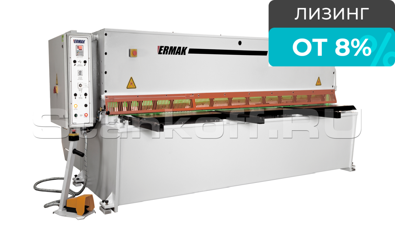

Гильотинные ножницы по металлу с ЧПУ ERMAKSAN HGS 4100-6
Оснащенные системой ЧПУ ERCUT 7 (Турция) и надёжной гидравликой Hoerbiger (Германия), они позволяют превратить монотонные заготовительные операции в современное высокоэффективное производство. В дополнение к высокой производительности, они отличаются стабильной конструкцией рамы, компактностью, простотой управления и обслуживания.

Длина резания (A), мм 4100
Толщина резки при (42 кг/мм²), мм 6
Толщина резки при (70 кг/мм²), мм 4
Угол резания, ° 1,2
Резы в минуту, 1/мин 15
Кол-во прижимов, шт. 18
Давление, тонн 15
Главный мотор, кВт 15
Мотор заднего упора, кВт 0,75
Масло, л 150
Угол между лезвиями, мм 0,05 - 0,8
Ход заднего упора, мм 1000
Скорость заднего упора, мм/с 110
Кол-во передних поддержек, шт. 3
Длина стола (B), мм 4430
Ширина машины (C), мм 3010
Высота стола (D), мм 800
Транспортная ширина (K), мм 2100
Габаритные размеры ДхШхВ, мм 5000х2410x1650
Вес, кг 7800
