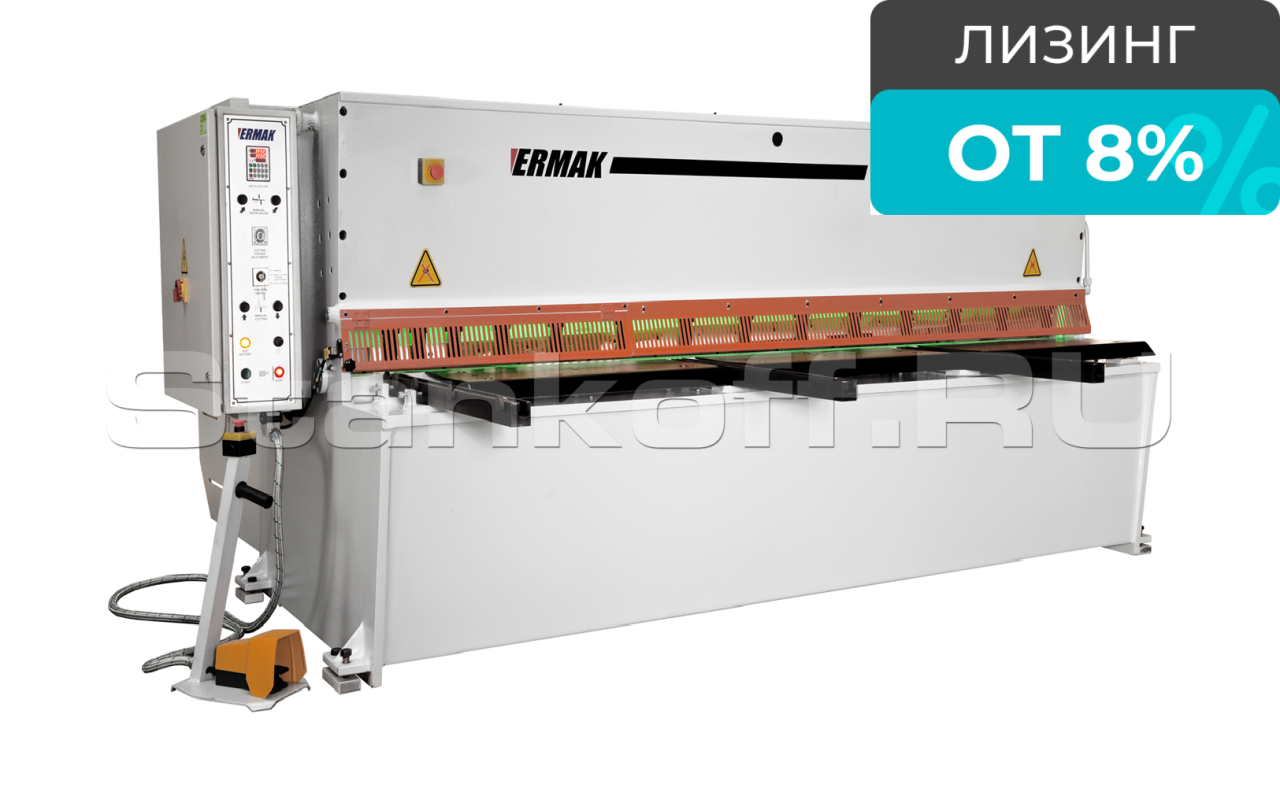

Гильотинные ножницы по металлу с ЧПУ ERMAKSAN HGS 2100-8
Оснащенные системой ЧПУ ERCUT 7 (Турция) и надёжной гидравликой Hoerbiger (Германия), они позволяют превратить монотонные заготовительные операции в современное высокоэффективное производство. В дополнение к высокой производительности, они отличаются стабильной конструкцией рамы, компактностью, простотой управления и обслуживания.

Простой в понимании интерфейс обеспечивает удобство и простоту использования. Разработан согласно основным требованиям операторов, широкий, цветной экран, быстрота программирования, легкость в работе, интуитивно-понятный интерфейс. Очень хорошая визуализация, позволяющая быстро настроить станок на требуемые параметры. Программы хранятся в памяти в хранилище, рассчитанном на 1000 программ. Предупреждения об ошибках отображаются в сплывающих окнах, оператор получает всю необходимую информацию о состоянии оборудования и процесса резки. Для предотвращения ввода некорректных значений в программу, доработан блок управления.
Задний упор
Задний упор
Перемещается задний упор по направляющим за счет ШВП (точность позиционирования 0,1 мм). При резки листа по ширине больше хода заднего упора, он уходит наверх автоматически как только в контроллер вносится соответствующее значение. Также при резке узких листов задний упор может совершать отходы/подходы для предотвращения скручивания и заклинивания.
Лазерная подсветка линии реза
Позволяет легко выполнить и проконтролировать боковые и поперечные разреза.

Длина резания (A), мм 2100
Толщина резки при (42 кг/мм²), мм 8
Толщина резки при (70 кг/мм²), мм 5
Угол резания, ° 1,5
Резы в минуту, 1/мин 20
Кол-во прижимов, шт. 11
Давление, тонн 12
Главный мотор, кВт 15
Мотор заднего упора, кВт 0,75
Масло, л 200
Угол между лезвиями, мм 0,05 - 1
Ход заднего упора, мм 1000
Скорость заднего упора, мм/с 110
Кол-во передних поддержек, шт. 2
Длина стола (B), мм 2435
Ширина машины (C), мм 3040
Высота стола (D), мм 800
Транспортная ширина (K), мм 2100
Габаритные размеры ДхШхВ, мм 3025х2450x1700
Вес, кг 5200
