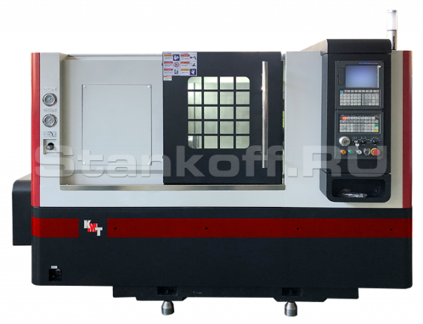

Токарный станок с ЧПУ KTL52(M)/500
Данная серия станков с высокой скоростью, точностью предназначена для получистовой и чистовой обработки различного вида деталей типа вал, диск, втулка. Станок позволяет выполнять основные операции механической обработки: точение наружных поверхностей, расточки отверстий, внутренних криволинейных поверхностей конической формы, обработка наружной и внутренней резьбы, дуг, разворачивания отверстий. Подходит для скоростной обработки черных и цветных металлов. Станки нашли широкое применение в автомобилестроении, приборостроении, изготовлении деталей электроники, аэрокосмической, военной и других отраслях промышленности. Станки обеспечивает высокую эффективность, большие объемы и высокую точность обработки.
Преимущества
  • Токарные станки с ЧПУ серии KTL — это современные высокопроизводительные центра на наклонной станине с линейными направляющими качения.
  • Цельнолитая чугунная станина выполнена под углом 45° и усилена ребрами жесткости. Такая конструкция обеспечивает высокую надежность, жесткость и виброустойчивость при работе.
  • Линейные направляющие качения и ШВП THK (Япония) по осям X и Z обеспечивают высокую скорость и точность перемещений по осям.
  • Телескопическая защита направляющих по осям X и Z.
  • В стандартной комплектации установлен гидравлический 3-х кулачковый патрон 8” (ø200) с проходным отверстием производства Chandox (Тайвань).
  • 12-ти позиционная револьверная головка с внутренним подводом СОЖ обеспечивает высокую точность позиционирования, жесткость обработки. Подача СОЖ через револьверную головку позволяет снизить затраты на режущий инструмент.
  • Модель KTL52M/500 оснащена приводной револьверной головкой на 12 позиций ,тип крепления BMT45.
