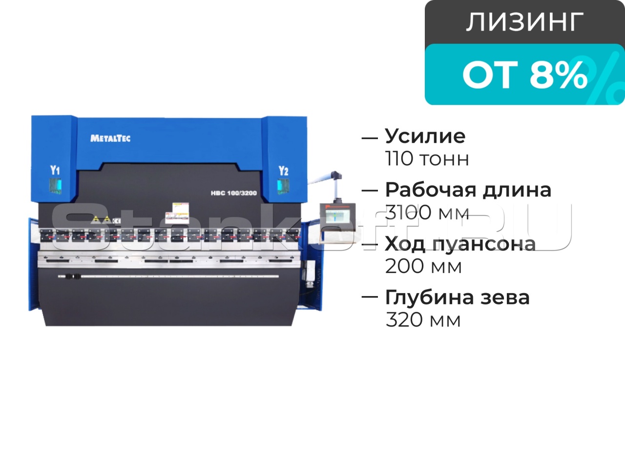

Рассчет усилия на длину гиба заготовки - 1 метр
Усилие, тонн 110
Длина гиба, мм 3100
Расстояние между колоннами, мм 2600
Точность позиционирования заднего упора, мм ±0,1
Глубина зева, мм 320
Ход пуансона, мм 200
Ход заднего упора, мм 600
Макс. раскрытие, мм 465
Мощность двигателя, кВт 7,5
Мотокомпенсация прогиба Да
Габаритные размеры, мм 3300х1700х2500
Вес, кг 7000
