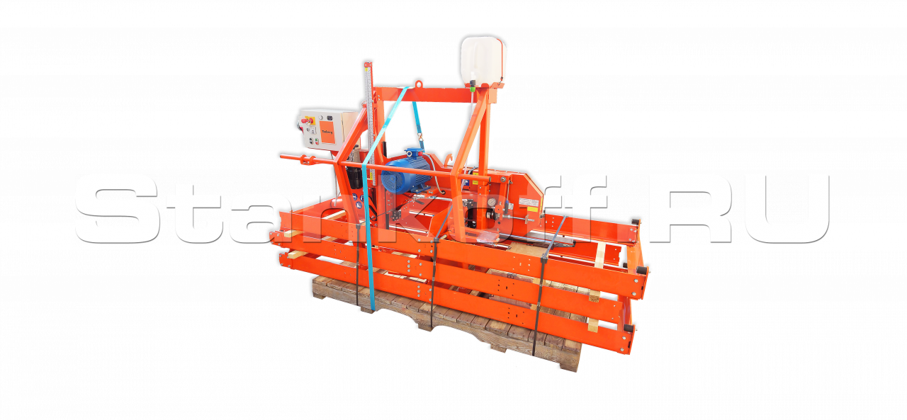

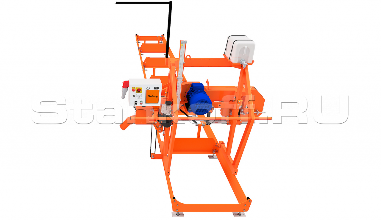

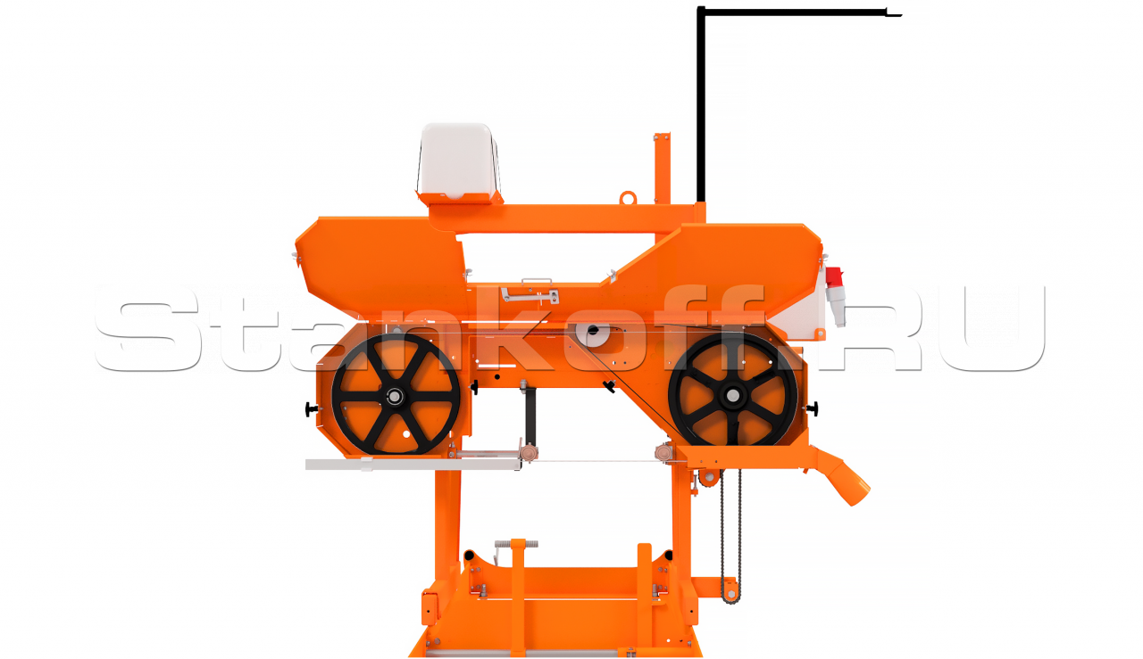

Ленточная пилорама Timbery M150
Ленточная пилорама Timbery M150 имеет станину сборного типа, в которой предусмотрена возможность вдвое чаще устанавливать поперечные ребра для бревен, тем самым обеспечить распил короткого пиломатериала (0,75м)
Особенности
  • 4-точечная опора пильной головы
  • Усиленная конструкция рамы
  • Перемещение вверх/вниз электрическое + ручная доводка, вперед/назад - ручное
  • Шкивы пилы 483мм с “плавающими” ремнями
  • Ролики пилы с односторонним обмывом
  • Ручное натяжение пилы с манометром
  • Климатические условия эксплуатации: -15°С +40°С
  • Степень защиты IP54
  • Рекомендуемый персонал – 3 человека
  • Ручное манипулирование бревном (загрузка, прижим, переворот)
Опции
Дополнительное ребро
Максимальная длина распила7 м
Максимальный диаметр бревна710 мм
Максимальная ширина распила640 мм
Максимальная высота распила670 мм
Максимальный вес бревна2000 кг
Пила32 мм / 4000,5 мм
Двигатель электрический11 кВт
