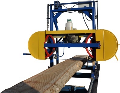

Горизонтальный ленточнопильный станок предназначен для продольной распиловки бревен на доску и на брус при рациональном индивидуальном раскрое и малой ширине пропила, небольших потерях древесины и высоком выходе пиломатериала.
Принцип работы станка основан на распиловке неподвижного бревна (бруса) горизонтальной движущейся пильной лентой, установленной на шкивах (ведущем и ведомом) и натянутой с усилием, обеспечивающим ее прямолинейность в зоне резания.

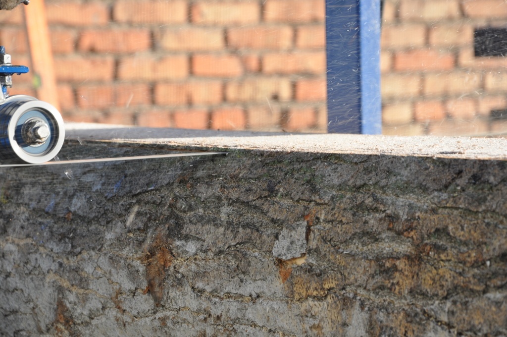

Стабильность положения пильной ленты обеспечивается стабилизирующими роликами, один из которых установлен неподвижно у ведущего шкива, а второй может перемещаться вдоль направляющей пластины, ограничивая свободный (рабочий) участок пилы.

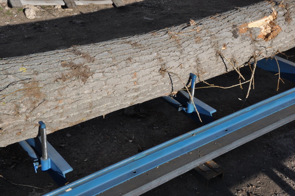

Продольная подача пилы производится перемещением каретки с пильным блоком вдоль распиливаемого бревна. Подача производится вручную. Бревно крепится на столе посредством упоров и прижимов.
Опускание и подъем пильного блока для установки толщины отпиливаемой доски осуществляется цепным механизмом с электромеханическим приводом.
Величина перемещения контролируется визуально по установленной на пильном узле линейке.

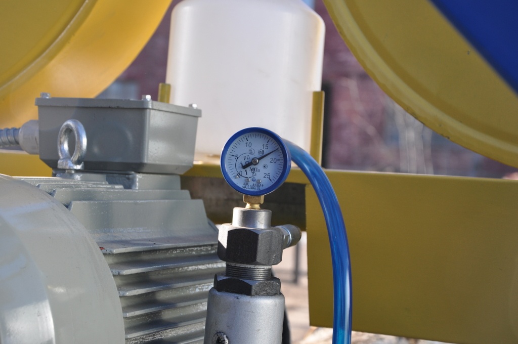

| Датчик натяжения пилы | Имеется |
