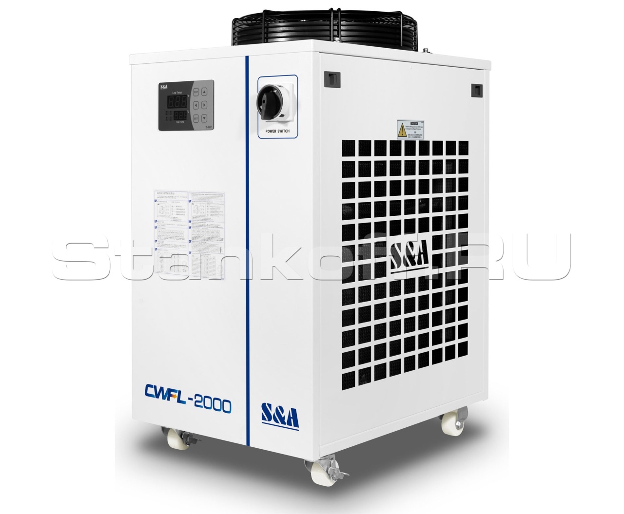

Система водяного охлаждения с воздушным охлаждением CWFL-2000ANS для 2KW волоконного лазерного металлорежущего станка. Чиллер создан специально для контроля температуры волоконного лазерного металлорежущего станка мощностью до 2 кВт. Он имеет два контура в одном корпусе, направленные на две области в системе волоконного лазера - волоконный лазер и оптику. Такая двухканальная конструкция позволяет значительно уменьшить площадь чиллера по сравнению с двумя одиночными чиллерами.
Промышленная система контроля температуры CWFL-2000 предназначена для работы в закрытых помещениях и может быть легко обслужена путем снятия боковых кожухов. Система оснащена легко читаемым индикатором уровня воды и портом легкого наполнения, что делает добавление воды довольно удобным.

- Двойной контур охлаждения;
- Активное охлаждение;
- Стабильность температуры: ±0,5°C;
- Диапазон регулирования температуры: 5°C~35°C;
- Хладагент: R-410A;
- Удобный интерфейс контроллера;
- Встроенные функции сигнализации;
- Задний заливной порт и визуальный уровень воды;
- Оптимизирован для высокой производительности при низких температуре;
- Готов к немедленному использованию.
Двойной контроль температуры
Интеллектуальная панель управления предлагает две независимые системы контроля температуры. Одна из них предназначена для контроля температуры волоконного лазера, а другая - для контроля температуры оптики.
Двойной вход и выход воды
Входы и выходы воды изготовлены из нержавеющей стали для предотвращения возможной коррозии или утечки воды.
Роликовые колеса для легкой мобильности
Четыре колеса с роликами обеспечивают легкую мобильность и непревзойденную гибкость.| Холодопроизводительность, кВт | 6,75 |
