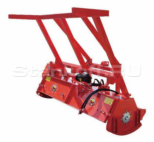

Лесной и парковый мульчер 1JL-226 – оборудование для срезания кустарника и деревьев на корню, измельчения остатков в мульчу, в том числе и на больших площадях. Предварительная валка, вырезка деревьев и кустов не требуется. Также не требуется и вывоз измельченного материала, т.к. он перемешивается с землёй и в дальнейшем перегнивает.
Особенности

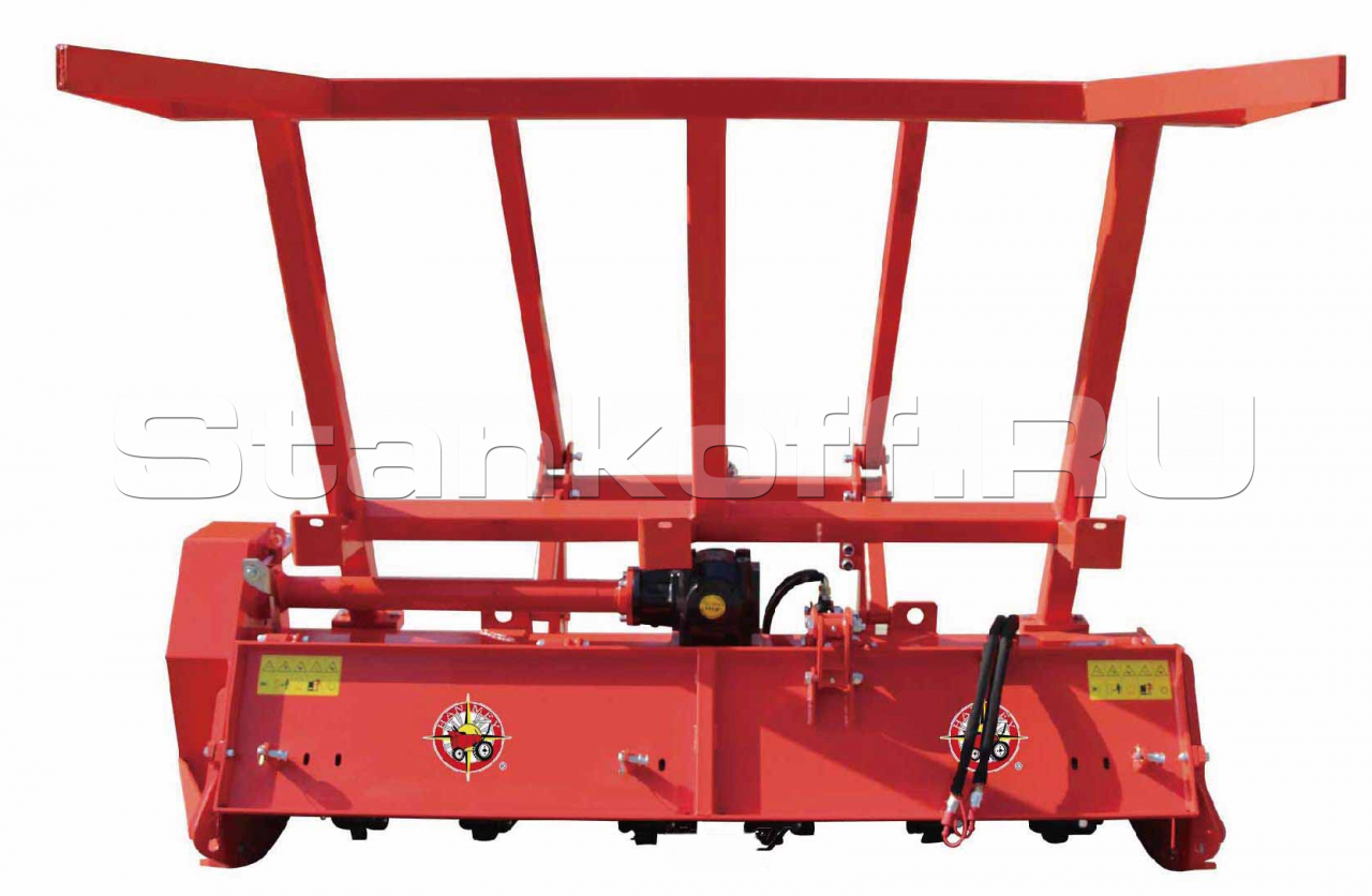

  • Гидравлически открываемая и опускаемая задняя крышка – позволяет увеличить производительность мульчера в единицу времени за счет удаления во время работы скапливающейся биомассы, а также обслуживать рабочий вал без надобности поднимать его на необходимую высоту. Гидравлическая система дает возможность автоматически, без применения ручного труда, поднимать и опускать заднюю крышку;
  • Дополнительная рама – защищает корпус от падающих деревьев и высокого кустарника;
  • Вентилируемый защитный кожух ремней – обеспечивает защиту ремней и шкивов от попадания биомассы и повреждений одновременно позволяет вентилировать узел и не допускать перегрева;
  • Мощный редуктор с обгонной муфтой – специальный редуктор, отличающийся своей мощностью от универсальных, гарантирует отсутствие перебоев и проблем в процессе работы агрегата. Обгонная муфта защищает редуктор от поломки в случае попадания камня/препятствия и заклинивания;
  • Лыжа толщиной 12 мм – предотвращает удары в несущую конструкцию мульчера;
  • Возможность регулировки высоты работы мульчера – позволяет корректировать высоту скашивания поросли;

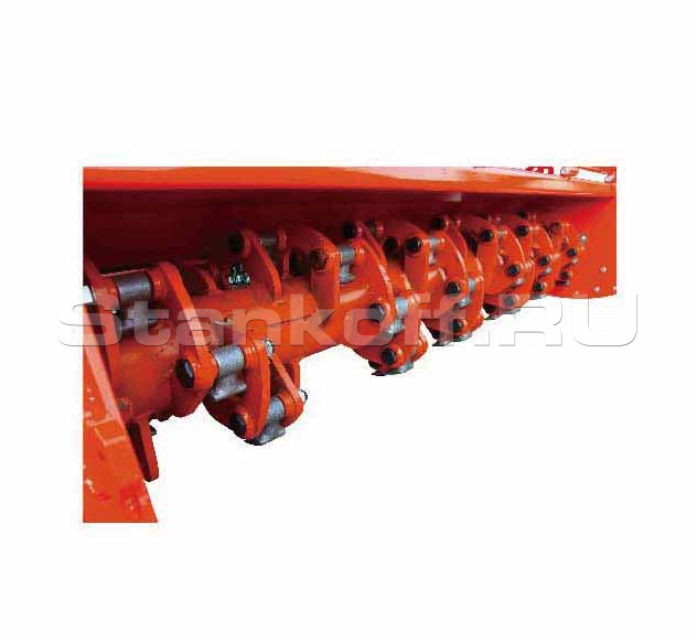

  • Оборудование рабочего вала «прячущимися», на свободном ходу, молотками из износостойкого сплава – такая конструкция вала исключает возможность его блокировки в результате застревания больших объемов биомассы, а значит, и его разрушения, а также значительно продлевает срок службы всего агрегата;
  • Обслуживаемые подшипниковые узлы – облегчает техническое обслуживание и ремонт составных частей оборудования, без необходимости затрат на их полную замену;

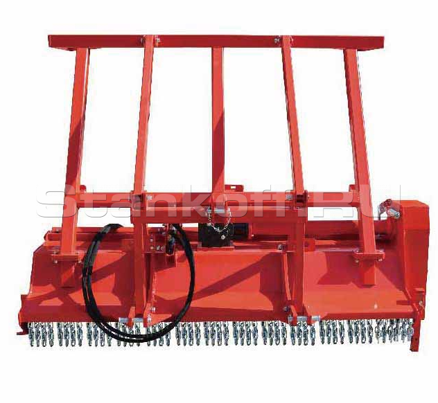

  • Двойной ряд цепей – обеспечивают усиленную защиту (из-за размеров перерабатываемой поросли) трактора и тракториста от повреждения, препятствуя попаданию в них камней и твердого мусора на большой скорости;
  • Кардан в комплекте – гарантирует возможность использования клиентом оборудования сразу после доставки.
