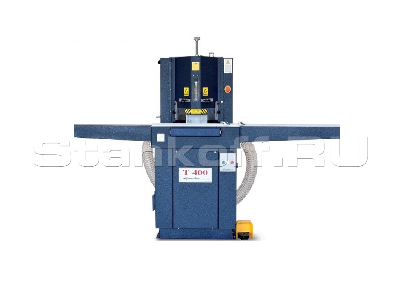

Двухдисковая торцовочная пила T400
Двухдисковая торцовочная пила T-400 предназначена для точного распила под углом 45° торцовочных соединений для обрамления картин и деревообработки, например, окон, дверей и деталей мебели. T-400 может работать с любой древесиной, пластиком и МДФ с высотой до 80 мм и шириной до 100 мм. T-400 - это пила для тяжелых условий работы, предназначенная для средних и высоких производственных условий. Он разработан с уникальной пневматической системой, которая контролирует движение вниз двойных режущих полотен, что обеспечивает точную резку с быстрым возвратом. Два пильных полотна закреплены под углом 45° и вертикально перемещаются вверх и вниз. При каждом движении два пильных полотна вырезаются из формы с наименьшим количеством обрезков формы. В процессе резки заготовка прочно удерживается четырьмя пневматическими зажимами, что обеспечивает высокое качество резки.
