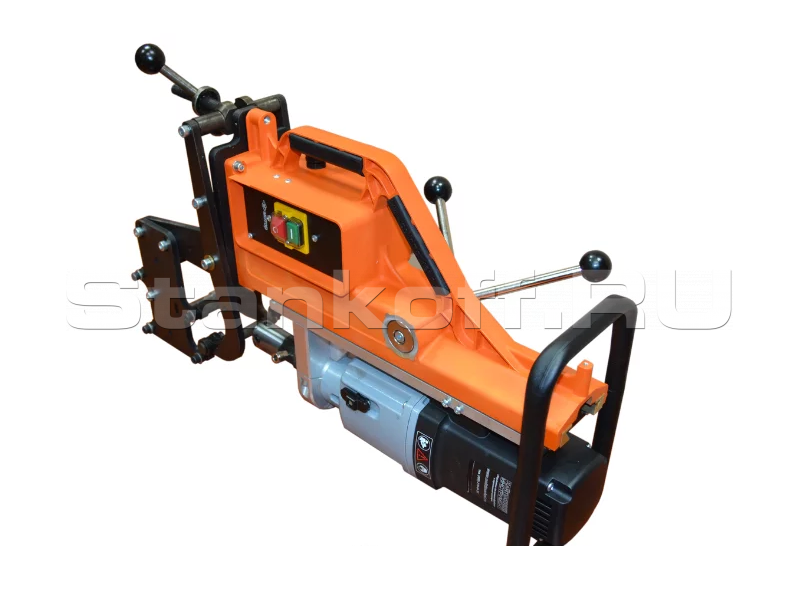

Станок рельсосверлильный МРС-75
Станок рельсосверлильный МРС-75 предназначен для сверления отверстий под стыковые болты и соединители в сырых и объемно-закаленных рельсах типа Р50, Р65, а также крановых рельсах до КР120 включительно.
Станок рельсосверлильный МРС-75 оснащен очень мощным двигателем с многоступенчатым редуктором и коробкой передач. Максимально возможная для машин такого габарита мощность - 1700 Вт. Присутствует возможность оптимального выбора режимов сверления, это дает преимущество перед остальными моделями рельсосверлильных станков в скорости сверления и увеличении ресурса корончатого сверла.
В отличие от бензиновых, станок МРС-75 не выделяет выхлопных газов при работе и идеален в применении в тоннелях и замкнутых пространствах.
Для удобства переноски и установки на рельс, станок оборудован тремя рукоятками с резиновыми накладками.
