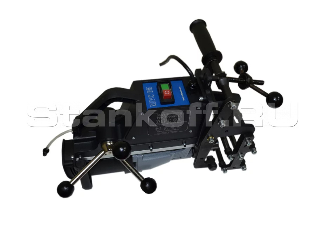

Станок рельсосверлильный МРС-65
Рельсосверлильная машина (переносной станок) МРС-65 предназначена для сверления отверстий под стыковые болты и соединители в сырых и объемно-закаленных рельсах типа Р50 и Р65. В отличие от бензиновых рельсосверлильных станков - МРС-65 не выделяет вредных газов при работе и может быть использована в тоннелях и плохо проветриваемых помещениях.
Рельсосверлильный станок МРС-65 можно с легкостью переносить и поднимать по лестницам, для сверления, к примеру подкрановых путей, проложенных на высоте. Ни один бензиновый рельсосверлильный станок не сравнится с ним по массе.
В стандартной комплектации к станку прилагается шаблон-крепление для рельсов Р50, Р65 и Р75. Но также, для рельсосверлильного станка МРС-65 разработано и производится большое количество различных креплений к рельсам узкой колеи, трамвайным рельсам, а также крановым рельсам до КР70 включительно.
Преимущества
- Возможность быстрого крепления на рельс сверху;
- Питание 1 фазное - 220-240 В
- Быстрое сверление рельса с помощью твердосплавных корончатых сверл с напайными пластинами (цикл сверления с установкой и снятием машины занимает меньше 3-х минут)
- Малая масса
- Большой ресурс и малые массо-габаритные характеристики сверл (до 150 отверстий одним сверлом, при сверлении объемно-закаленных и 25-35 отверстий для упрочненных рельсов на одно корончатое сверло без учета переточки на станке)
| Макс. диаметр сверления коронкой, мм | 36 |
| Частота вращения сверла б/н, об/мин | 250 / 450 |
| Мощность, кВт | 1,1 |
| Габаритные размеры станка (ДхШхВ), мм | 530х315х350 |
| Масса, кг | 20 |
