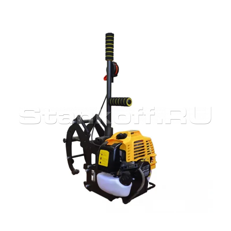

Рельсосверлильная машина БМ 2Т оборудована 2-тактным двигателем. Но это самый легкий рельсосверлильный станок с бензиновым двухтактным двигателем внутреннего сгорания обладает высокой скоростью сверления, на одно отверстие уходит всего от 30-40 секунд. Для сверления используются корончатые сверла (кольцевые фрезы) с напайными твердосплавными зубьями с хвостовиком Wеldon 19, как на импортных моделях.
Стандартная комплектация
  • Станок в сборе с шаблоном для рельс Р-65 и Р75;
  • Шестигранный ключ;
  • Бачок 5л для СОЖ под давлением с трубкой и быстросъёмным соединением;
  • Инструкция по эксплуатации.
Опции
  • Сверла корончатые (кольцевые фрезы);
  • Штифт-выталкиватель (для выталкивания металла из тела фрезы и подачи СОЖ внутри при сверлении);
  • СОЖ (смазывающая охлаждающая жидкость) для сверления;
  • Шаблоны упорные на МРС-БM: Р43, Р50, Т58, Т62 и Т62NU (сверление с внутренней части рельса);
  • Сверлить Р18 - Р38 и КР70 возможно, если только они, не установленные на полотно, т.к. шаблон будет упираться в шпалы;
  • Адаптер спирального сверла 9,8 или 10,2 мм (под заказ производим любые диаметры);
  • Укороченные спиральные сверла диаметром 9,8 и 10,2 мм;
  • Линейка без разметочного сверления рельсов.
Макс. диаметр сверления коронкой, мм 36
Частота вращения сверла б/н, об/мин 0 - 400
Мощность, кВт 1,25
Габариты станка (ДхШхВ), кг 500х250х710
Масса, кг 17
