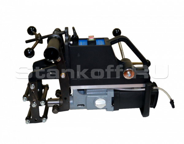

Станок рельсосверлильный МРС-65KP100 предназначен для просверливания отверстий под стыковые и соединительные болты в различных рельсах. Конструкция крепления позволяет быстро устанавливать и снимать машину на рельс сверху, без необходимости удаления балласта. Мощность двигателя и диапазон частоты вращения шпинделя обеспечивают быстрое и надежное сверление отверстий в объемно-закаленных рельсах. Рабочим инструментом являются корончатые сверла (большая производительность и меньшее энергопотребление). Для машины походит большинство производимых мировой промышленностью рельсовых сверл с хвостовиком Weldon ¾ (19,05 мм). Входящий в базовый комплект кронштейн упорный с шаблоном обеспечивает требуемую высоту расположения отверстий на рельсах КР80 и КР100 Есть возможность дополнительно устанавливать машину на многие другие типы рельсов крановых, железнодорожных и трамвайных.
Примечание
Установка на рельс происходит сверху. На кронштейн устанавливается шаблон, соответствующий виду рельс (справа от рельса), фиксация станка осуществляется за счет рычага (слева от рельса). Перед сверловкой нужно отрегулировать положение оси сверления, для этого определяют разность между осями сверления и требуемого отверстия в рельсе.
