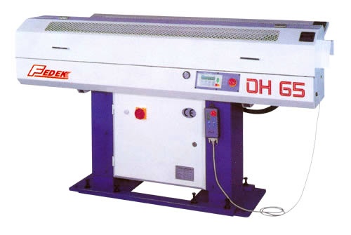

Автоподающее устройство для токарных станков с ЧПУ DH-65
Отличительные особенности:
  • прост и надёжен в работе;
  • программируемый расход материала;
  • возможность программирования реверса;
  • индикация ошибок (при недостаточном количестве материала или при передвижении сигнализируется на ЖК-мониторе);
  • быстрая смена диаметра заготовки (1 минута);
  • возможность использования 6-тигранных заготовок;
  • быстрая смена заготовок;
  • экономия материала.
Техническая характеристика
Диаметр материала 5-65 мм
Длина (определяется на основании длины основного вала) max 1550 мм
Длина основного вала max 1500 мм
Высота центра вала 850-1250 мм
Масса 280 кг
Давление 6 кг/см2
Питание 220/380V 0.4A 50/60Hz
