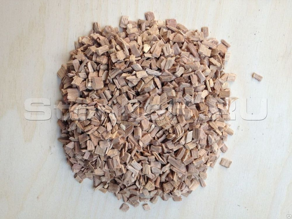

Получаемый вид щепы
  • технологическая щепа;
  • арболитовая щепа;
  • щепа для копчения;
  • топливная щепа;
  • чешуйчатая щепа;
  • щепа для украшения в ландшафтном дизайне.

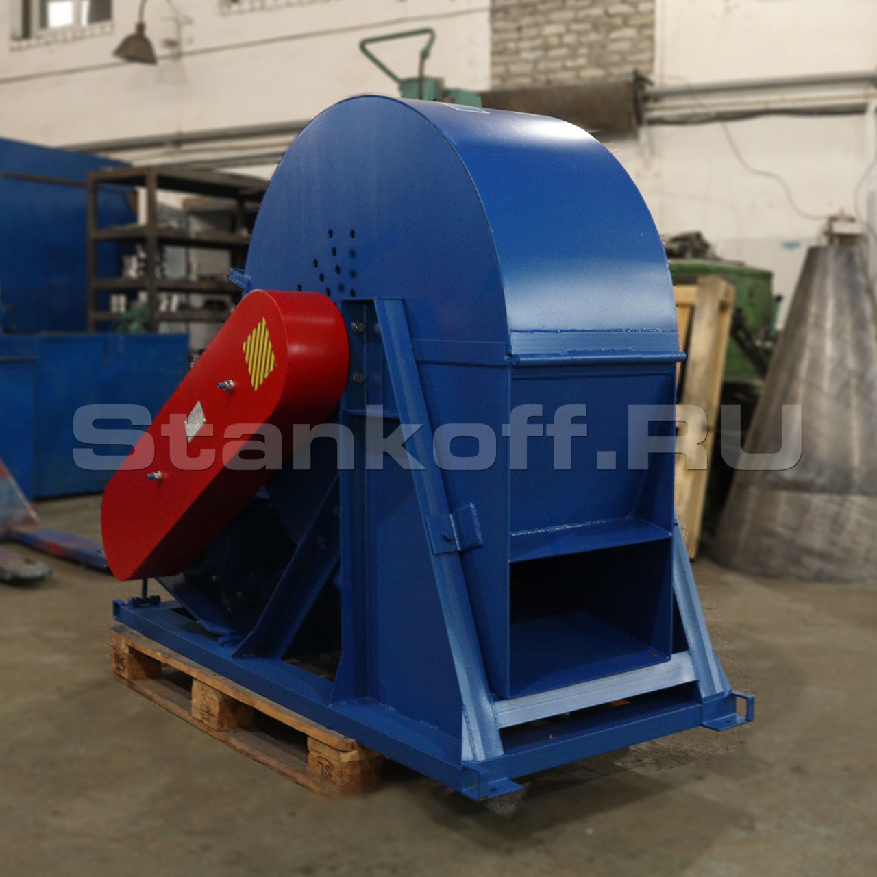

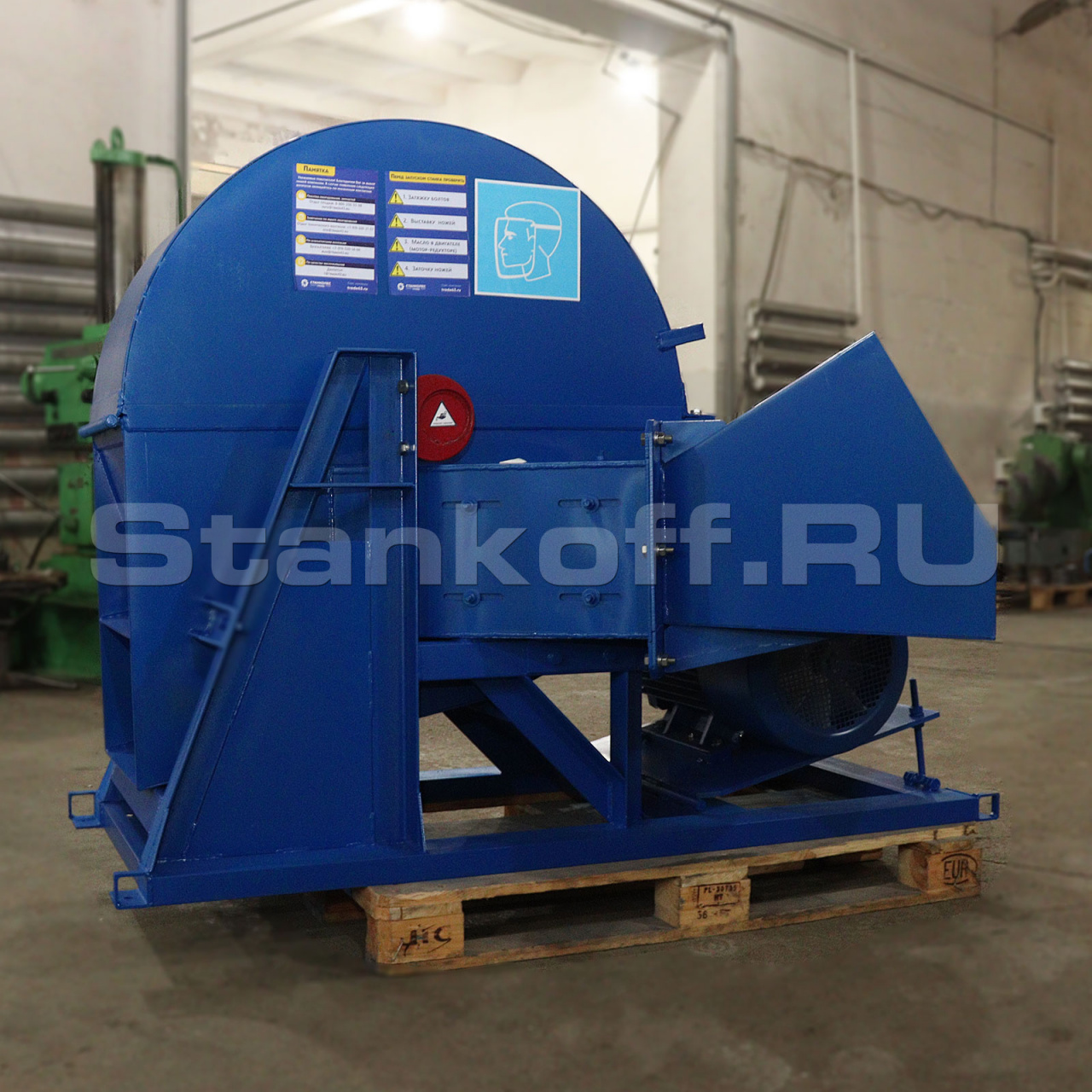

Размер приёмного окна, мм 245 х 215
Мощность двигателя, кВт 30 (380 В)
Производительность, кг/час до 3000
Размер загрузочной горловины, мм 700 х 300 х 400
Диаметр измельчаемого материала, мм до 210
Расположение приёмного окна горизонтальное
Тип измельчителя ножевой, диско-молотковый
Диаметр диска, мм 800
Количество оборотов диска, об/мин 1500
Количество рубительных ножей, шт 8
Длина ножа, мм 170
Материал ножей сталь 6ХС
Количество молотков, шт 42
Количество контр-ножей, шт 1
Способ передачи энергии клиноремённая передача
Размер выгрузного окна, мм 400 х 243
Высота выброса продукции (от земли), мм 146
Размер получаемой щепы, мм от 5 до 35 (регулируется ситом и вылетом ножей)
Комплектация калибровочное сито 40 мм, загрузочная горловина с дефлектором
Цветовая схема покраски оборудования сине-красная
Размеры, мм 1650 х 1040 х 1250
Вес, кг 760
