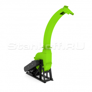

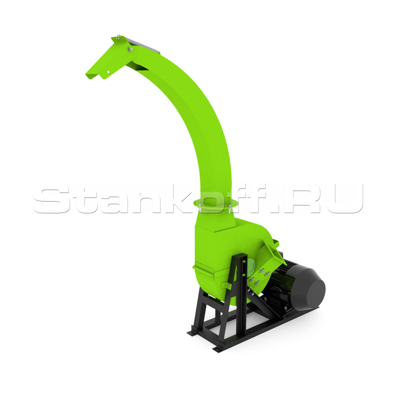

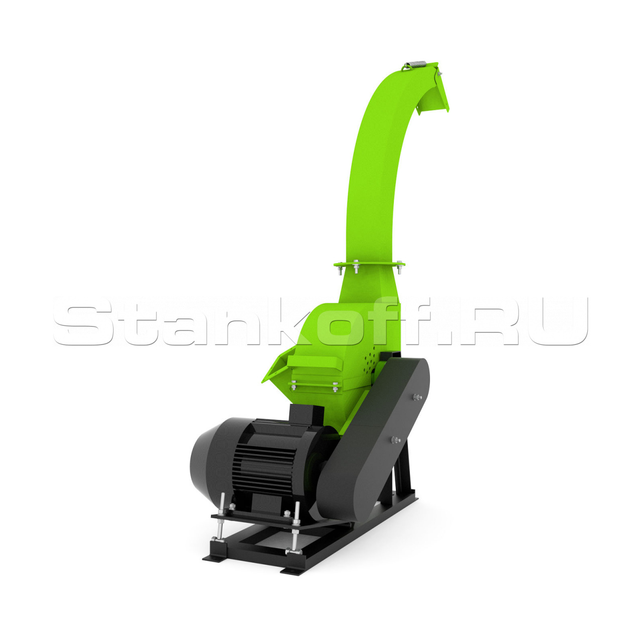

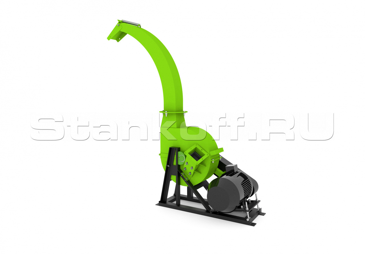

Рубительная машина "Дровосек" модификация М600- рубительная машина предназначена для измельчения древесины хвойных, мягких лиственных пород и березы с целью получения технологической и/или энергетической щепы. Полученную в процессе измельчения щепу или опил направляют на дальнейшую грануляцию или используют в качестве продукта для отопления.
Задачи
  • измельчение мелких древесных отходов;
  • переработка щепы;
  • производство щепы.
Применение готовой продукции
  • дальнейшая переработка в топливные гранулы и брикеты;
  • использование в производстве арболитовых блоков;
  • использование в производстве плит OSB и ДСП;
  • щепа для копчения;
  • для применения в ландшафтном дизайне.
Потребители готовой продукции
  • производители топливных гранул и пеллет;
  • производители арболитовых блоков;
  • производители плит OSB и ДСП;
  • мини-котельные;
  • ландшафтные дизайнеры.
Получаемый вид щепы
  • технологическая щепа;
  • арболитовая щепа;
  • топливная щепа;
  • чешуйчатая щепа;
  • щепа для украшения в ландшафтном дизайне.

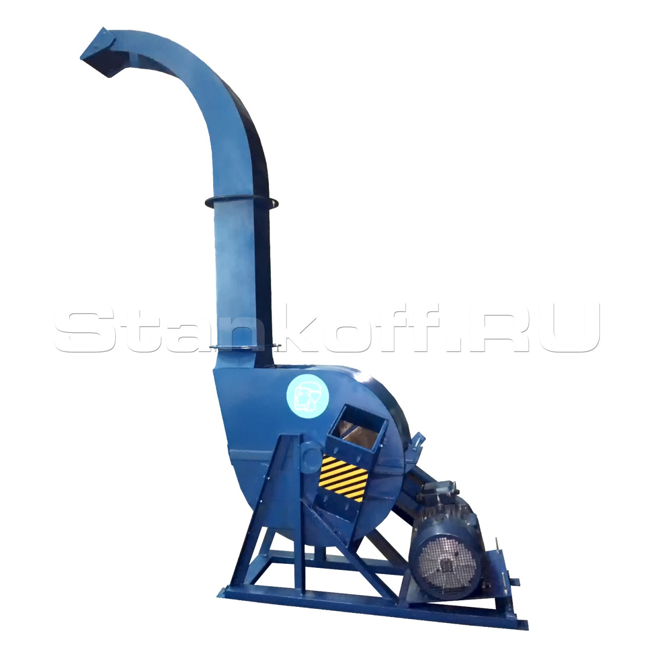

Размер приёмного окна, мм 188 х 175
Мощность двигателя, кВт 18,5 (380 В)
Производительность, кг/час До 2000
Максимальный размер для измельчения, мм 170 х 170
Расположение приёмного окна Вертикально-наклонное
Тип измельчителя Ножевой, дисковый
Диаметр диска, мм 600
Количество оборотов диска, об/мин 1500
Количество рубительных ножей, шт 3
Длина ножа, мм 240
Материал ножей Сталь 6ХС
Количество контр-ножей 1 шт.
Способ передачи энергии Клиноремённая передача
Тип выброса щепы Верхний выброс
Высота выброса продукции (от земли), мм 2100
Направление выброса щепы Регулируется на 360 градусов
Угол выброса щепы Регулируется отбойником (дефлектором)
Размер получаемой щепы, мм От 20 до 60 (регулируется вылетом ножей)
Цветовая схема покраски оборудования Сине-красная
Комплектация Калибровочное сито
Размеры, мм 2130 х 765 х 2100
Размеры (в сложенном состоянии), мм 1475 х 1130 х 1145
Вес, кг 460
