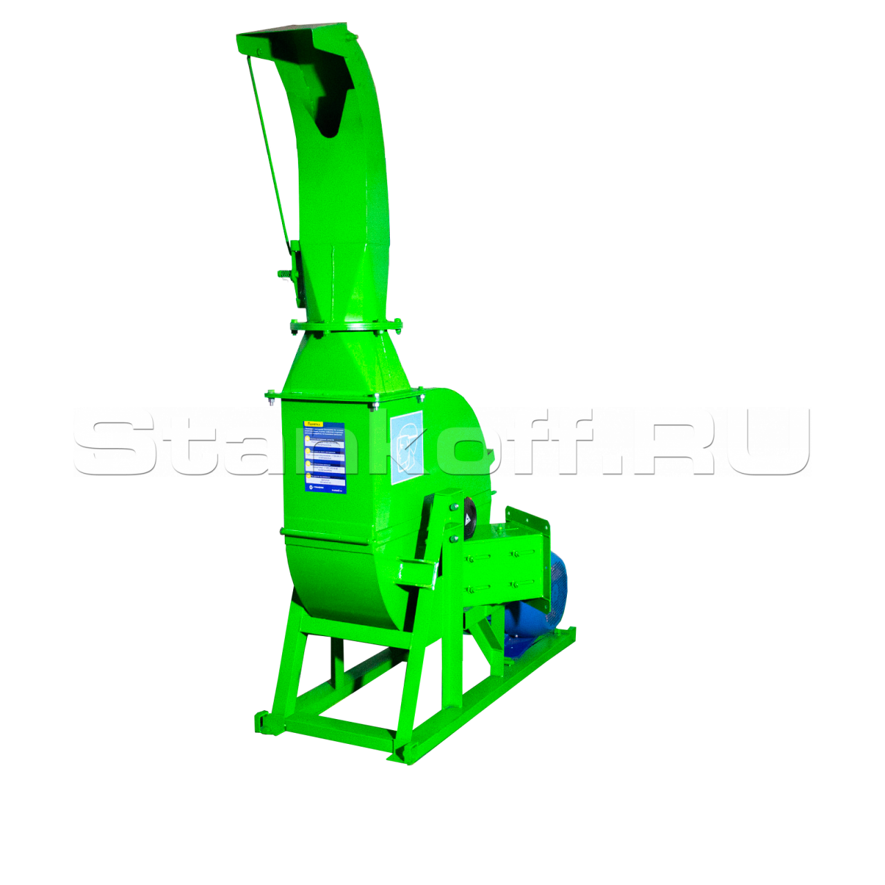

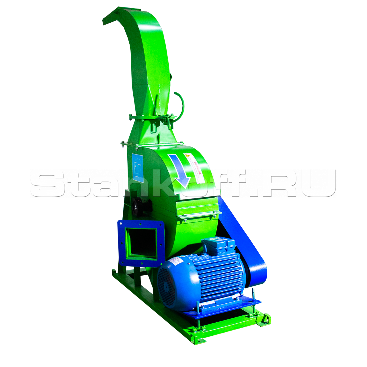

Рубительная машина "Дровосек" модификация М600H - рубительная машина предназначена для измельчения древесины хвойных, мягких лиственных пород и березы с целью получения технологической и/или энергетической щепы. Полученную в процессе измельчения щепу или опил направляют на дальнейшую грануляцию или используют в качестве продукта для отопления.

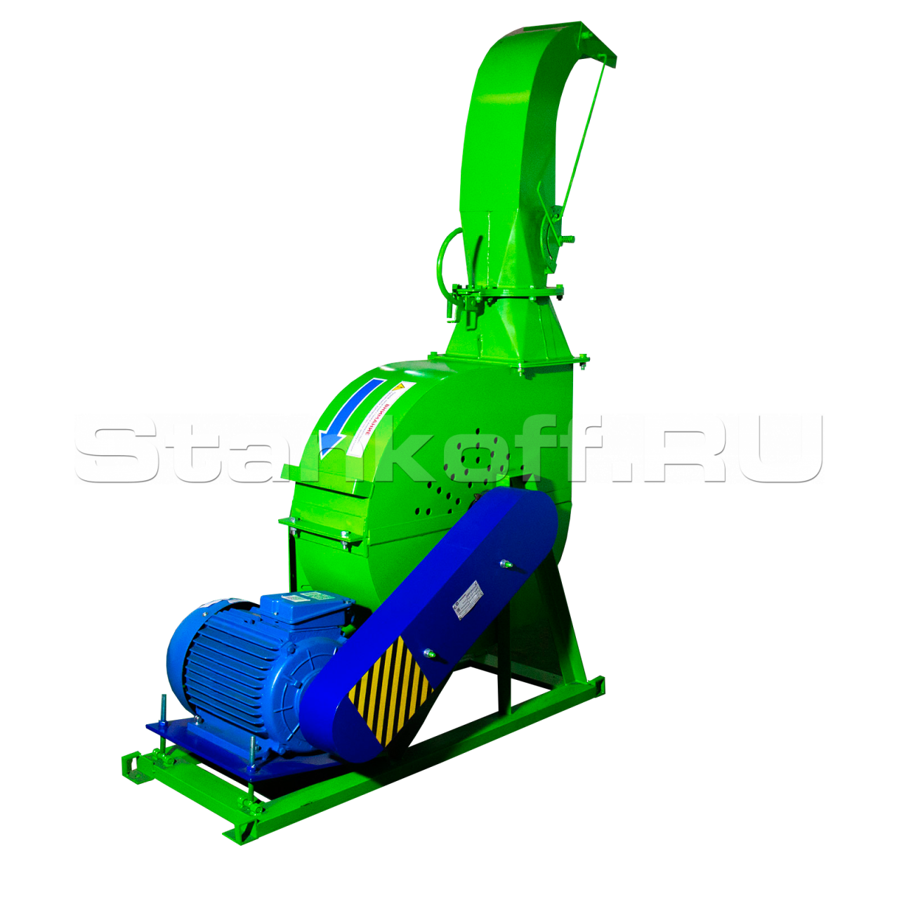

Размер приёмного окна, мм 175 х 175
Мощность двигателя, кВт 18,5 (380 В)
Производительность, кг/час До 2000
Размер загрузочной горловины, мм 620 х 420 х 455
Диаметр измельчаемого материала, мм До 170
Расположение приёмного окна Горизонтальное
Тип измельчителя Ножевой, дисковый
Диаметр диска, мм 600
Количество оборотов диска, об/мин 1500
Количество рубительных ножей, шт 3
Длина ножа, мм 240
Материал ножей Сталь 6ХС
Количество контр-ножей, шт 1
Способ передачи энергии Клиноремённая передача
Тип выброса щепы Верхний выброс
Высота выброса продукции (от земли), мм 2100
Направление выброса щепы Регулируется на 360 градусов
Угол выброса щепы Регулируется отбойником (дефлектором)

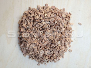

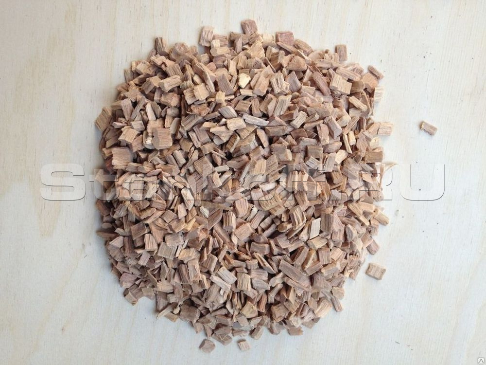

Размер получаемой щепы, мм От 20 до 60 (регулируется вылетом ножей), не менее 80% от общего объема получаемой щепы
Комплектация Загрузочная горловина с дефлектором
Цветовая схема покраски оборудования Синий + зеленый
Размеры, мм 2030 х 840 х 2100
Размеры (в сложенном состоянии) , мм 1400 х 1200 х 1145
Вес, кг 480
