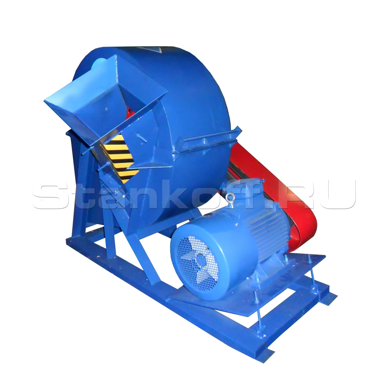

Дробилка дерева и веток BX800
Рубительная машина предназначена для измельчения древесины хвойных, мягких лиственных пород и березы с целью получения технологической и/или энергетической щепы. Полученную в процессе измельчения щепу или опил направляют на дальнейшую грануляцию или используют в качестве продукта для отопления.

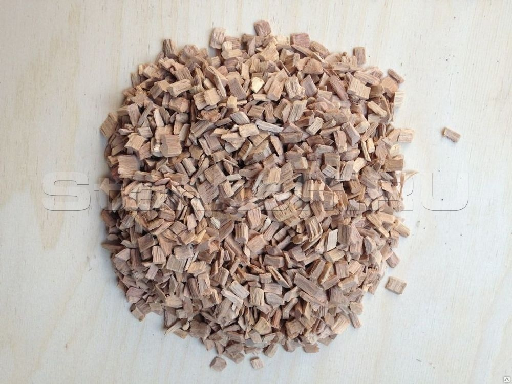

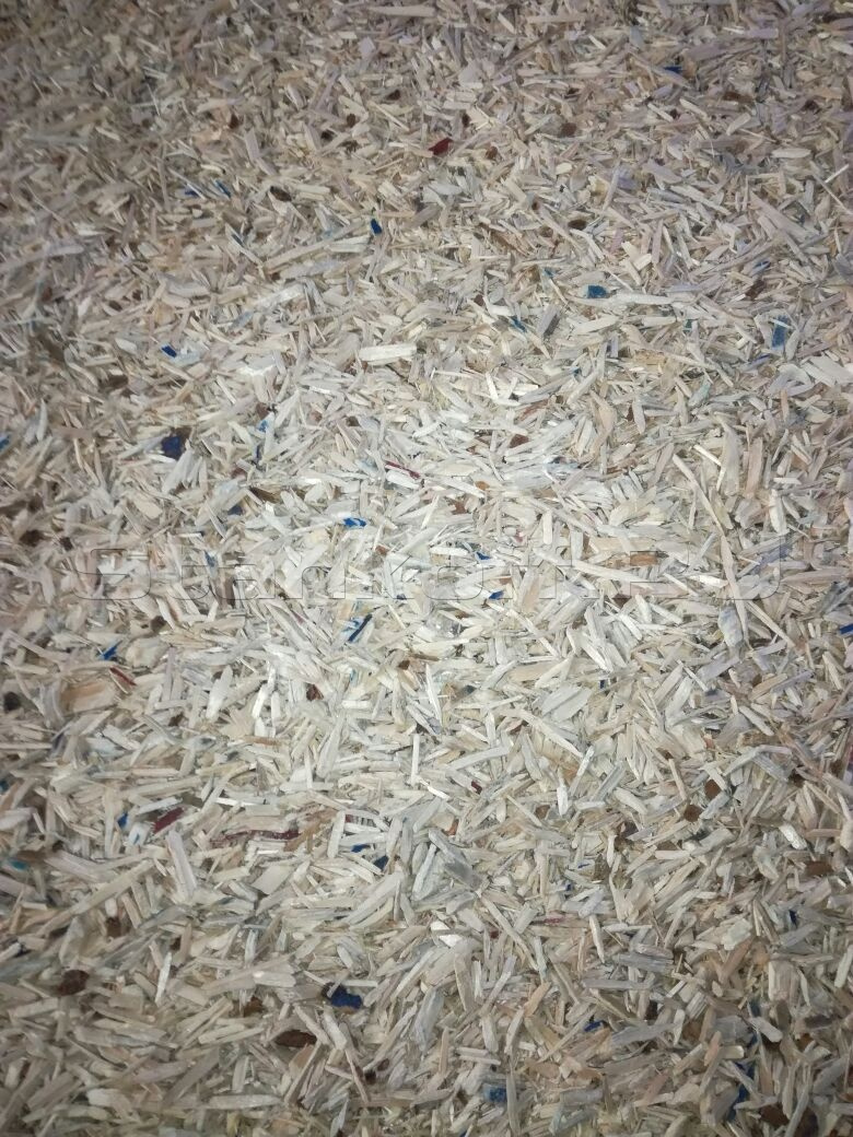

Получаемый вид щепы
  • технологическая щепа;
  • арболитовая щепа;
  • щепа для копчения;
  • топливная щепа;
  • чешуйчатая щепа;
  • щепа для украшения в ландшафтном дизайне.
Размер приёмного окна, мм 245 х 238
Мощность двигателя, кВт 30 (380 В)
Производительность , кг/час до 3000
Диаметр измельчаемого материала, мм до 233
Расположение приёмного окна вертикально-наклонное
Тип измельчителя ножевой, диско-молотковый
Диаметр диска, мм 800
Количество оборотов диска, об/мин 1500
Количество рубительных ножей, шт 8
Длина ножа, мм 170
Материал ножей сталь 6ХС
Количество молотков, шт 36
Количество контр-ножей, шт 1
Способ передачи энергии клиноремённая передача
Размер выгрузного окна, мм 400 х 243
Высота выброса продукции (от земли), мм 146
Размер получаемой щепы, мм от 5 до 35 (регулируется ситом и вылетом ножей)
Цветовая схема покраски оборудования сине-красная
Комплектация калибровочное сито 30 мм
Размеры, мм 1650 х 920 х 1250
Вес, кг 740
