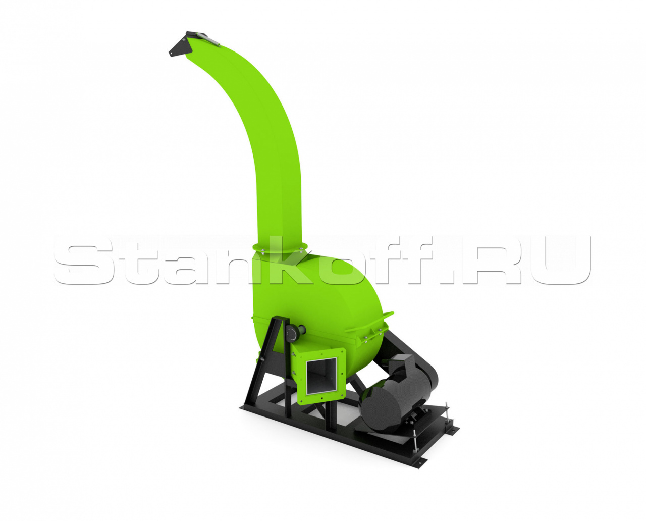

Размер приёмного окна, мм 245 х 215
Мощность двигателя, кВт 30 (380 В)
Производительность, кг/час до 3000
Диаметр измельчаемого материала, мм до 233
Размер приёмного окна вертикально-наклонное
Тип измельчителя ножевой, дисковый
Диаметр диска, мм 800
Количество оборотов диска, об/мин до 1500
Количество рубительных ножей, шт 8
Длина ножа, мм 170
Материал ножей сталь 6ХС
Количество контр-ножей, шт 1
Способ передачи энергии клиноремённая передача
Тип выброса щепы верхний выброс
Направление выброса щепы регулируется на 360 градусов
Угол выброса щепы регулируется отбойником (дефлектором)
Размер получаемой щепы, мм от 20 до 60 (регулируется вылетом ножей), не менее 80% от общего объема получаемой щепы
Высота выброса продукции (от земли), мм 3060
Цветовая схема покраски оборудования синий + зеленый
Размеры, мм 2550 х 920 х 3060
Размеры (в сложенном состоянии) , мм 2020 х 1400 х 1340
Вес, кг 795
