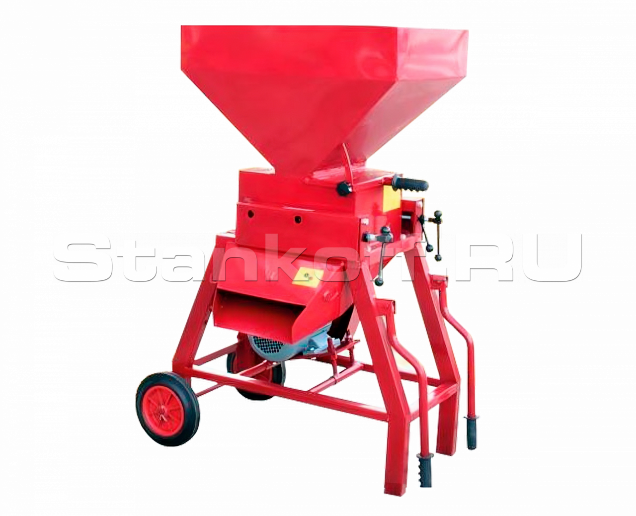

Вальцовая плющилка Н-1500 – предназначена для плющения овса, или другого фуражного зерна и кукурузы, так же измельчения гранул в крупку, в личных подсобных и небольших фермерских хозяйствах при приготовлении кормов домашним животным.

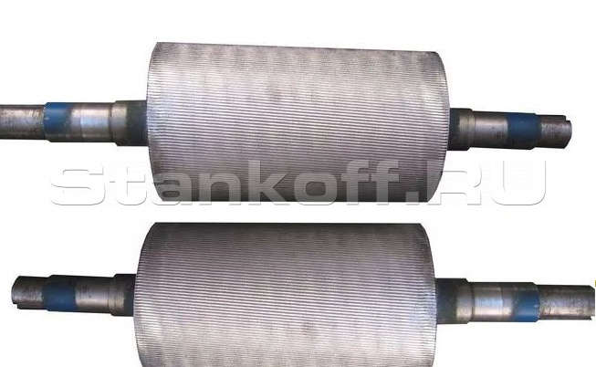

  • У данной плющилки для овса, специальные закаленные вальцы, выполнены с рельефной насечкой, поэтому они так же подходят, для измельчения комбикормовых гранул в крупку.
Принцип работы
Овес или другое зерно проходит через два специальных рифленых вальца, и давится, в хлопья (практически в геркулес) толщиной от 0,3 — до 3 мм. Толщину плющеного зерна можно легко изменить, регулируя зазор между вальцами.

  • Колесная база
Производительность, кг/ч до 1500
Камера загрузки корма, мм750х500
Камера выгрузки корма, мм280х100
Размер вальцов, мм диаметр 178, длина 295
Частота вращения Вальцов, об/мин 1500
Мощность, кВт 3
Номинальное напряжение сети, В 220 / 380
Габаритные размеры, мм 750 х 900 х 1280
Вес, кг130 (136 с колесной базой)
