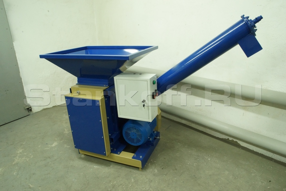

Дробилка вальцовая для зерна ДВ300
Зернодробилка вальцовая. Оборудование для кормопроизводства. Используется для дробления цельного зерна и крупной гранулы в целях получения комбикормов мелкой фракции.
Преимущества вальцовой дробилки

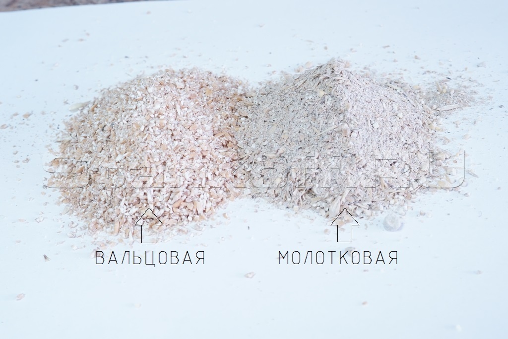

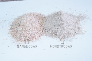

  1. Отсутствие пылеобразования.   Для вальцовой зернодробилки аспирации не требуется. При кормлении животных, пыль не попадает в дыхательные пути.
  2. Высокая энергетическая эффективность. При одинаковом потреблении электроэнергии и крупности измельчения продукта производительность вальцовой дробилки на 15–40% выше производительности традиционной молотковой дробилки.
  3. Низкий уровень шума.  Вальцовая зернодробилка работает при низких оборотах и производит меньше шума, поэтому для нее не нужна дополнительная звукоизоляция.
  4. Из-за низкой окружной скорости вращения вальцов в вальцовой дробилке происходит меньшее нагревание ее рабочих органов и перерабатываемого продукта и вибрация дробилки незначительна (в молотковой дробилке она образуется за счет динамической разбалансировки ее ротора, например, при неравномерном износе молотков), что в сочетании с незначительным выделением пыли в процессе помола существенно снижает риск возгорания и взрыва.
  5. Однородный помол. Получение частиц определенной величины в узком размерном диапазоне.
  6. Простая регулировка межвальцового зазора.
  7. Высокая износоустойчивость, долговечность и надежность вальцов.
  8. Простая замена вальцов.
Перерабатываемые продукты
Пшеница, ячмень, овес, бобы, горох, кукуруза, рапс.

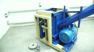

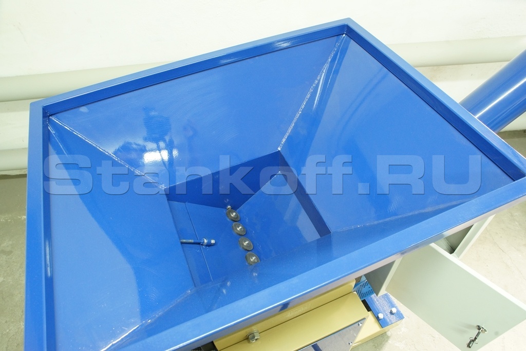

  • Производительность: 1,5 – 2  т/ч
  • Привод: 7,5 кВт

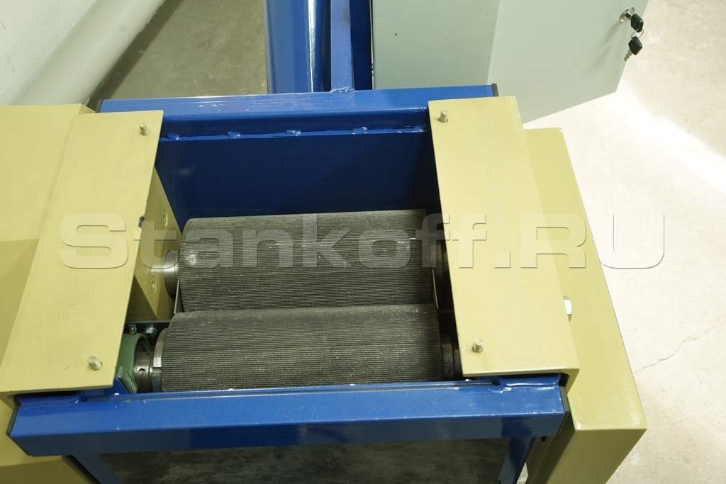

  • Регулируемый питающий валец
  • Вальцы: – Длина 300 мм Диаметр: 160 мм. Материал: спец. сталь ШХ – 15 подшипниковая. Закалка 61-65 ед.
  • Простая регулировка межвальцового зазора
  • Магнитный сепаратор тяжеловесных частиц

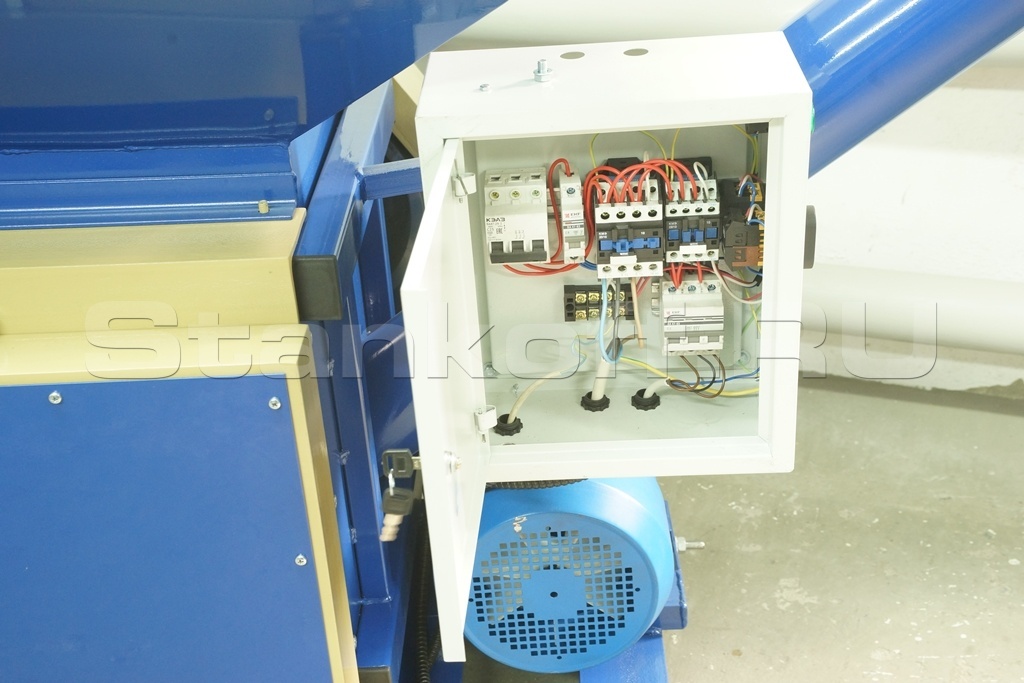

Привод:
  • Двигатель с клиноременным приводом
  • Надёжный, не требует частого сервисного обслуживания
  • Очень просто отсоединяется при смене вальцов
Габаритные размеры:
  • Длина 1950 мм x Ширина 680 мм x Высота 1250 мм
