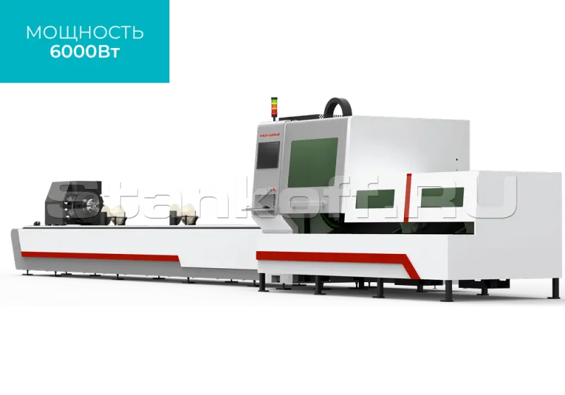

Оптоволоконный лазерный труборез TP6535/6000 Raycus
Современный станок для резки труб из нержавеющей, углеродистой, марганцевой стали, латуни, алюминия и т.д круглой, квадратной, эллиптической, шестигранной формы, D-образных труб, с оптоволоконным лазерным излучателем и электронной системой управления ЧПУ. Может обрабатывать трубы диаметром до 350 мм и длиной до 6500 мм.
Отличительная особенность данной модели активная (сервомеханическая) поддержка труб. Из плюсов - повышение точности реза из-за отсутствия провисания, повышение производительности станка. Остроконечная 5-осевая голова позволяет "подлазить" в самые труднодоступные места (угол швеллера, двутавра) и осуществлять резку под углом (идеально для последующей сварки с нулевым зазором). Функция нестинга позволяет разместить сразу несколько чертежей на одной заготовке.
Комплектация
Режущая голова Raytools (Швейцария)
Зубчатая передача «шестерня-рейка» Apex (Тайвань)
Высокоточные направляющие Shac (Тайвань)
Серводвигатели Yaskawa (Япония)
Редуктор Motoreducer (Франция)
Источник излучения Raycus (Китай)
Система управления FSCut 5000B (Китай)
Программное обеспечение TubePro, TubesT (Китай)
Пневматические компоненты SMC (Япония)
Водяное охлаждение - чиллер Hanli (Китай)
Стабилизатор напряжения

Получаемые изделия
Мощность лазера 6000 Вт
Лазерный источник Raycus
Длина волны 1080 Нм
Диаметр круглых труб 20-350 мм
Макс. длина труб 6500 мм
Макс. длина готового изделия 3500 мм
Мин. остаток труб ≥130 мм
Ход по оси X 0~6510 мм
Ход по оси Y 0~200 мм
Ход по оси Z 0~170 мм
Форма труб Круглые, прямоугольные, квадратные, эллиптические, L-образный профиль, C-образный профиль и т.д
Точность позиционирования (X,Y) ±0,05 мм
Точность повторного позиционирования (X,Y) ±0,03 мм
Скорость вращения патрона 150 об/мин
Макс. скорость 100 м/мин
Патроны Пневматические
Максимальная нагрузка 700 кг
Потребляемая мощность 42 kVa
Требуемая температура 5-40
Влажность воздуха менее 70%
Габариты 11000×3000×2800 мм
