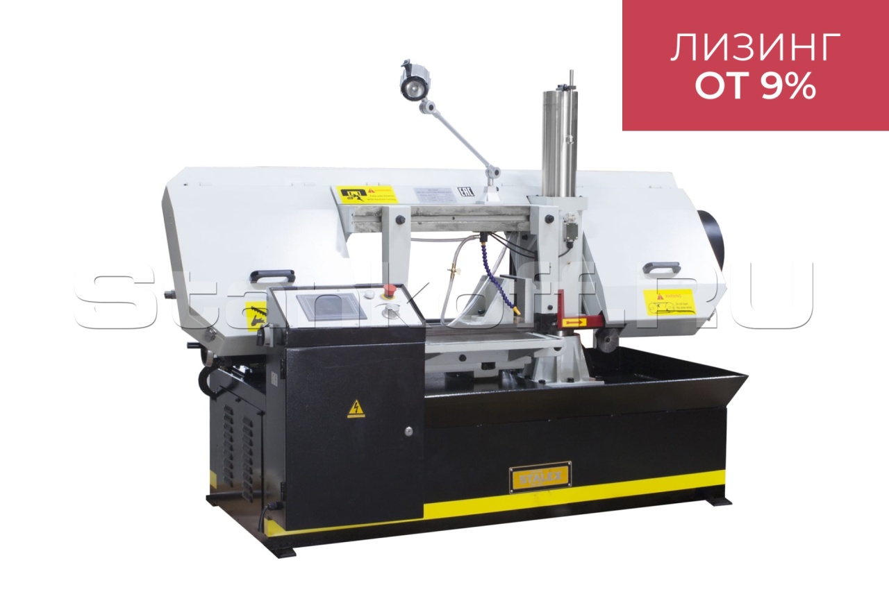

Модель Stalex BS-5030 является гидравлическим ленточнопильным станком, колонного одностоечного типа. Полуавтоматический ленточнопильный станок, предназначен для пиления труб, металлических заготовок, максимальным диаметром круга 300 мм и прямоугольной заготовки 500x300 мм под углом 90°.
Одностоечные ленточнопильные станки имеют вертикальную стойку (колонну) большого диаметра по которой вверх-вниз перемещается горизонтальная пильная рама. Пильная рама, представляет собой стальную сварную конструкцию.
На полуавтоматических станках возможна работа как в ручном режиме, когда каждая операция выполняется вручную посредством нажатия соответствующей кнопки, так и в автоматическом режиме, когда станок выполняет весь цикл резания (зажим заготовки – запуск пилы – опускание рамы – остановка пилы – подъем рамы – отжим тисков). В последнем случае оператор должен лишь обеспечить подачу заготовок и нажатие кнопки «Пуск».

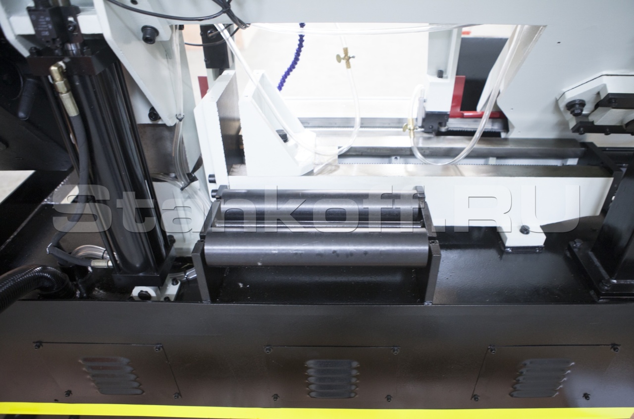

Станок оснащен гидравлическими тисками с возможностью быстрого зажима заготовок. Помимо механической подачи тисков, гидравлический ход тисков для быстрого зажима составляет 60 мм. Для облегчения подачи заготовок станок оборудован роликовым столом с двумя роликами.

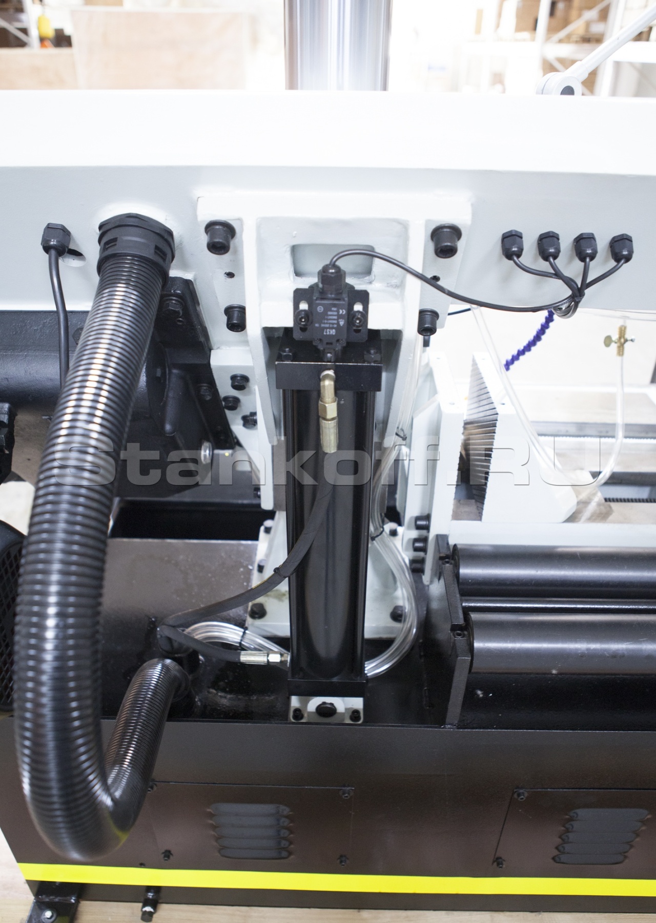

- Опускание и подъем рамы осуществляется за счет гидравлики автоматически.

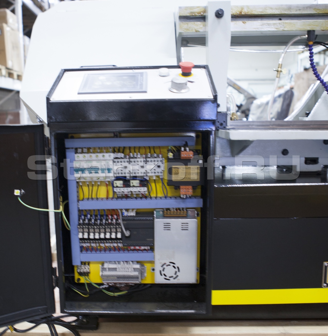

- Станок управляется трёхфазным двигателем.

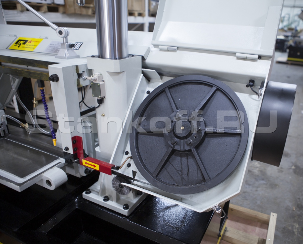

- Предохранительные концевики на кожухе маховика и на лезвии, оберегающие станок от поломок в случае если лента повреждена.

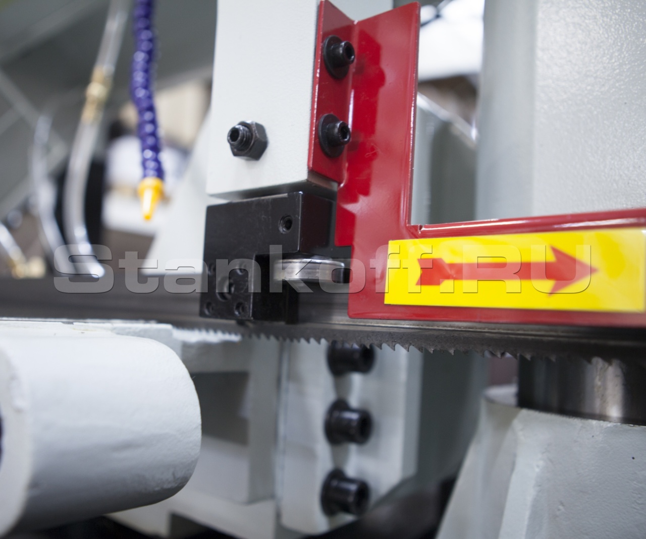

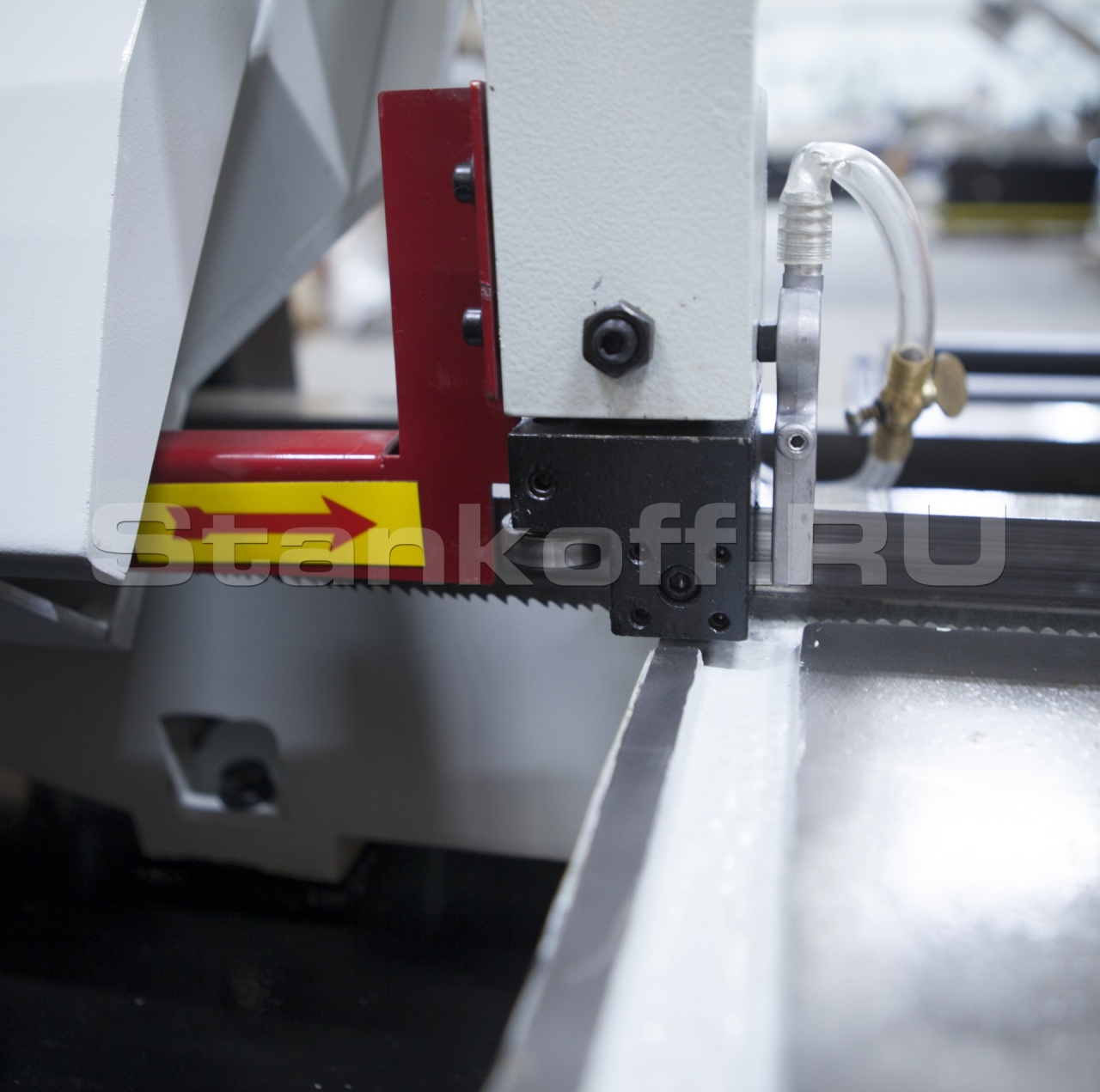

- Точная регулировка полотна позволяет добиться безлюфтового вращения в вертикальной плоскости, за счет конических подшипников и твердосплавных пластин.
- Термозащита электродвигателя - Система смазки и охлаждения полотна.

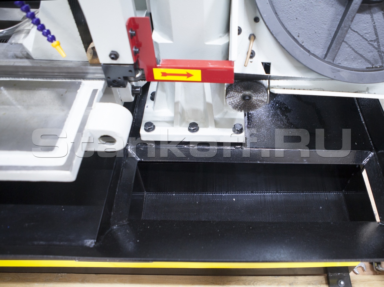

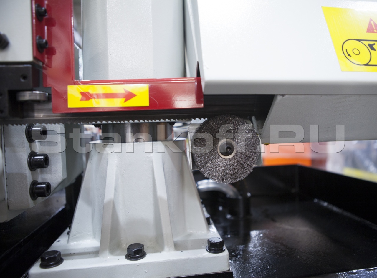

- Дисковая щётка для очистки полотна от стружки, приводимая движением пильного полотна.

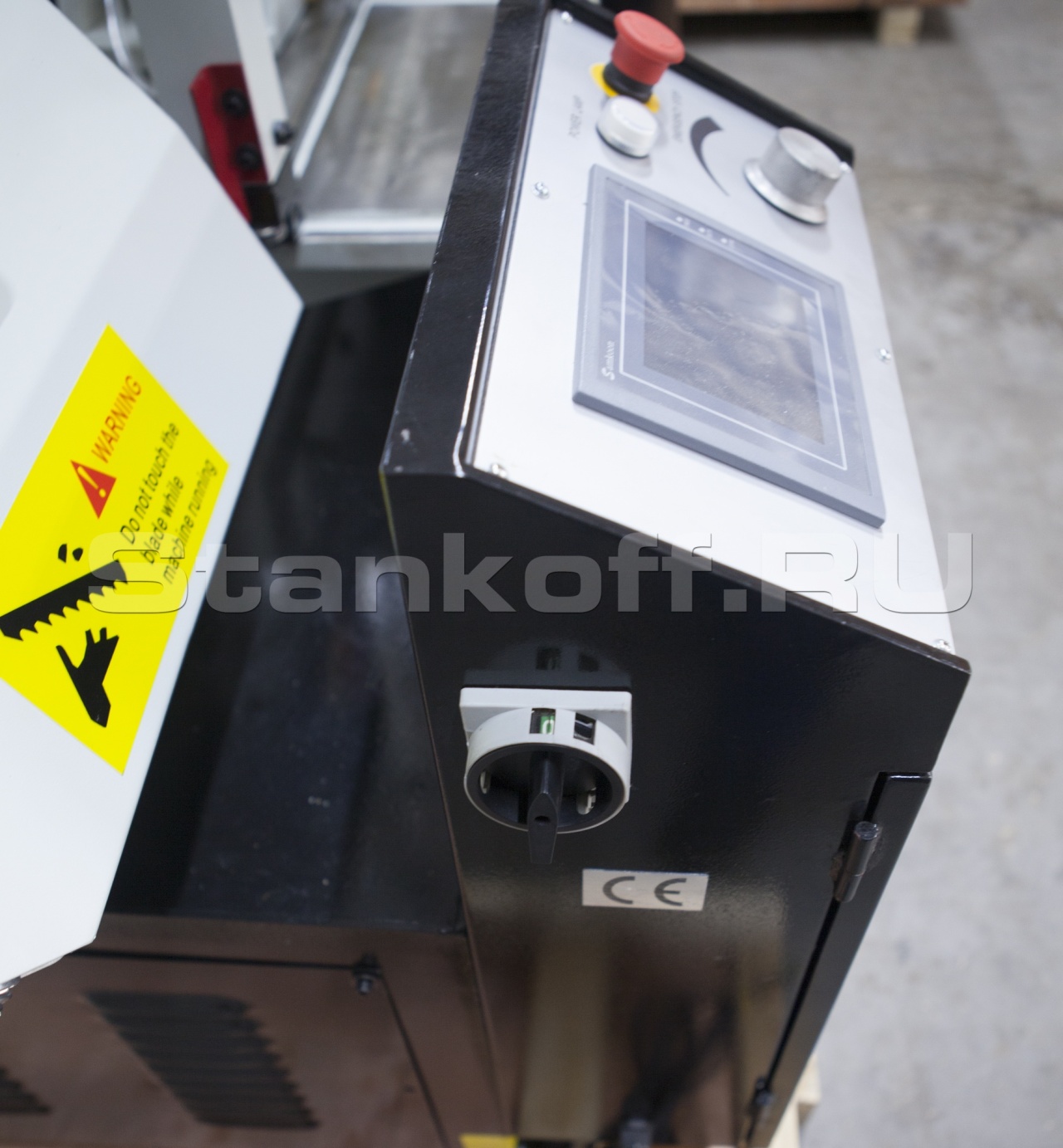

- Сенсорный дисплей управления.

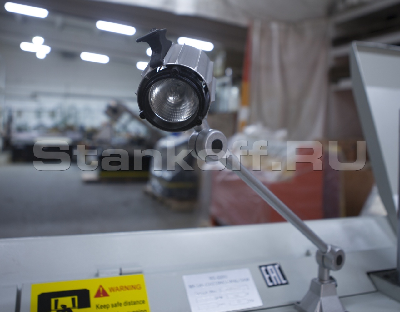

- Подсветка зоны резания.

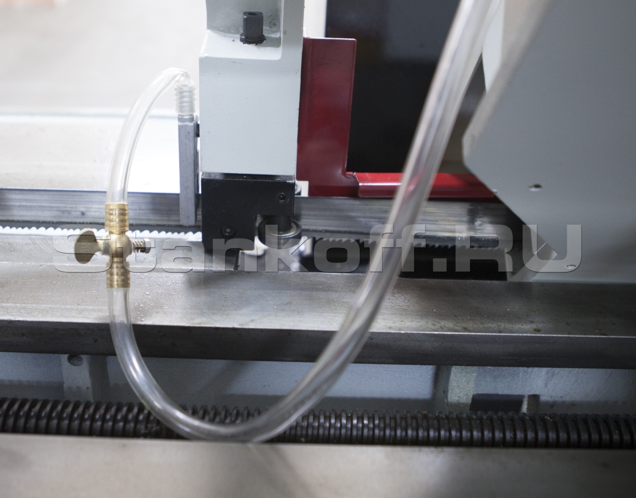

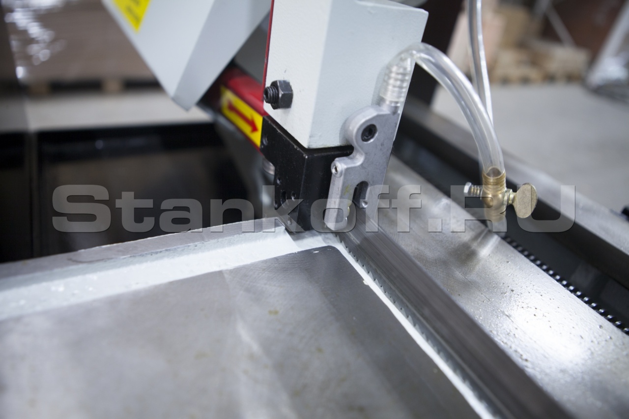

- Точность движения ленты обеспечивается за счет твердосплавных направляющих пластин и роликовых подшипников.
- Регулируемая подача СОЖ в зону резания.
- На мониторе размещена функция счётчика реза (заготовок).

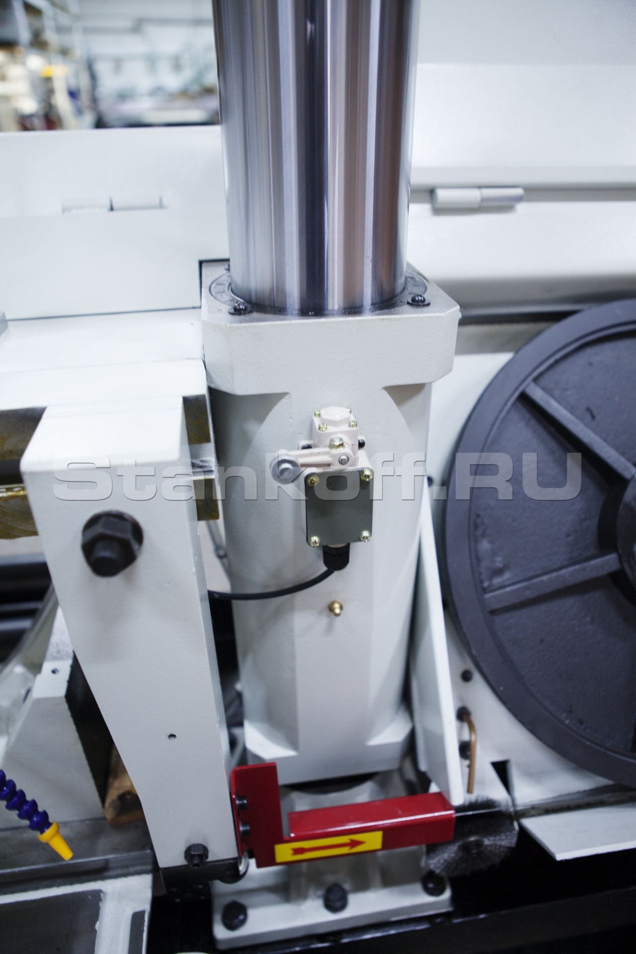

- Так же на мониторе возможно установить высоту поднятия рамы (в секундах), либо механически выставить высоту поднятия рамы концевиком.

- цветной сенсорный дисплей (с помощью которого можно задать программу и отслеживать процесс пиления)
- регулятор скорости опускания пилы;
- кнопка аварийного останова.

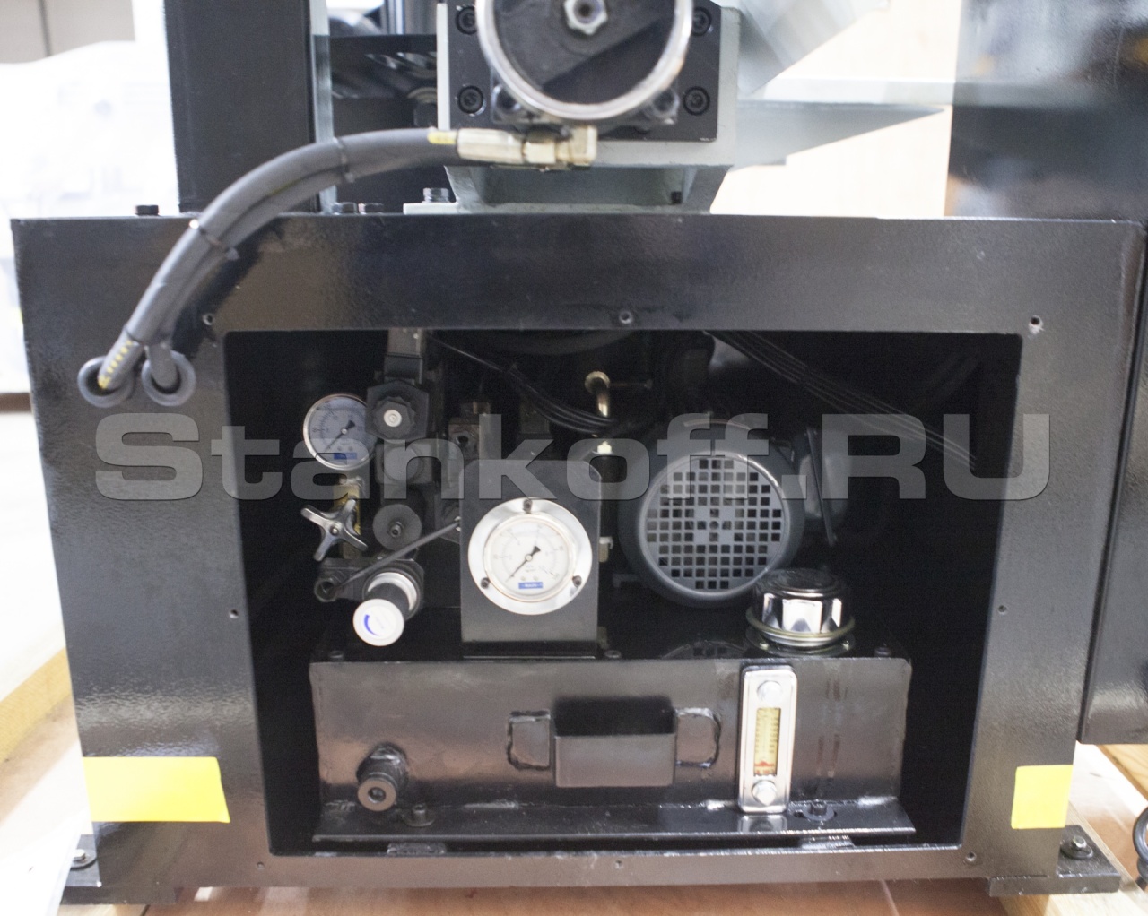

Объём гидравлического бака - 25 л.
Заливать 2/3 по уровню масла (используется гидравлическое масло стандартного качества (веретёнка)).

| Мощность привода гидравлической станции | 0,75 кВт |
| Макс. гидравлическое давление | 2.2 МРа |

| *Объём гидравлического бака | 25 л заливать 2/3 по уровню масла *используется гидравлическое масло стандартного качества (веретёнка) |
