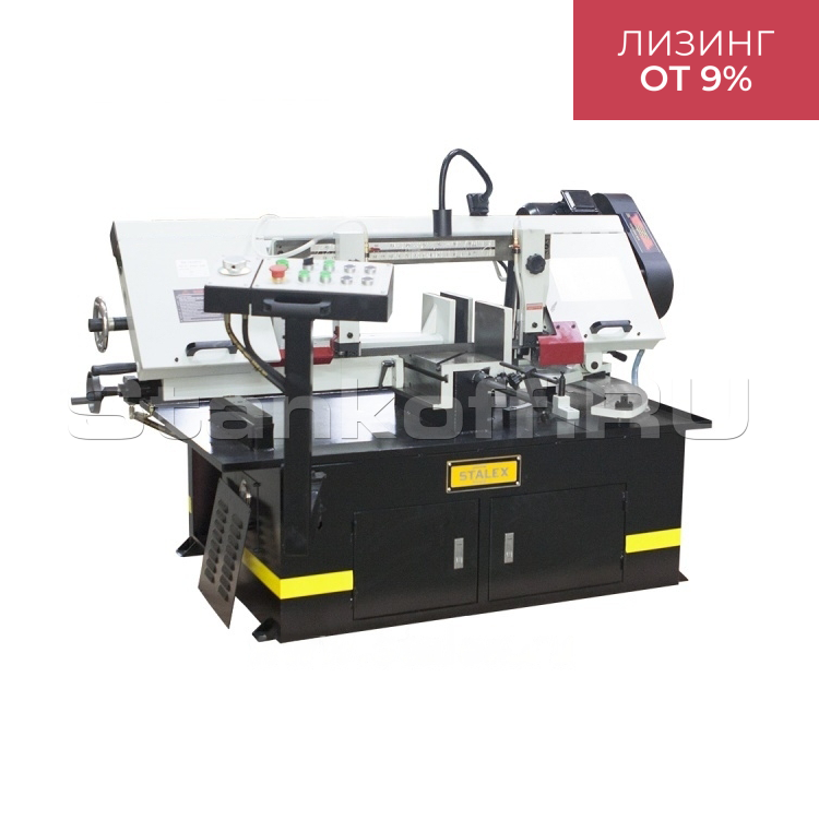

Модель Stalex BS-1018TH является полуавтоматическим ленточнопильным станок, предназначенным для пиления профильных заготовок в серийном производстве и сплошных заготовок в штучных выпусках.

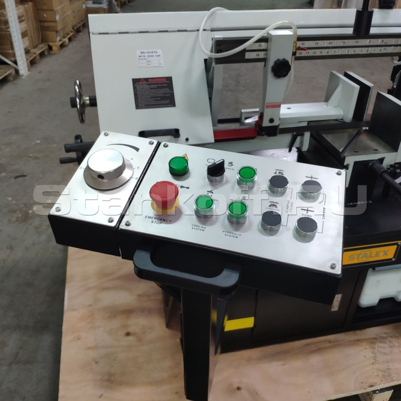

На полуавтоматических станках возможна работа как в ручном режиме, когда каждая операция выполняется вручную посредством нажатия соответствующей кнопки, так и в автоматическом режиме, когда станок выполняет весь цикл резания (зажим заготовки – запуск пилы – опускание рамы – остановка пилы – подъем рамы – отжим тисков). В последнем случае оператор должен лишь обеспечить подачу заготовок и нажатие кнопки «Пуск».

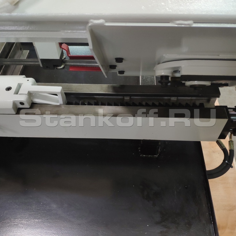

Станок оснащен гидравлическими тисками с возможностью быстрого зажима заготовок.
Используя данную модель, имеющую гидравлические регулируемые тиски для резки под углом, поворачивается рама, а не заготовка. Гидравлические тиски автоматизируют процесс фиксации и снятия заготовки (ускоренный отвод подвижной губки происходит без вращения маховика). Наличие система СОЖ в стандартной комплектации – позволяет добиться высокой производительности.

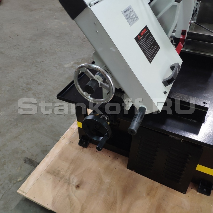

Станок Stalex BS-1018ТH разработан для резки черных металлов и других материалов с целиковым, полым или профильным сечением, конструкция позволяет делать макс. распилы полых заготовок (труб) диаметром до 260мм, с поворотом рамы в обе стороны -45°… 0 …+45° …+60°.

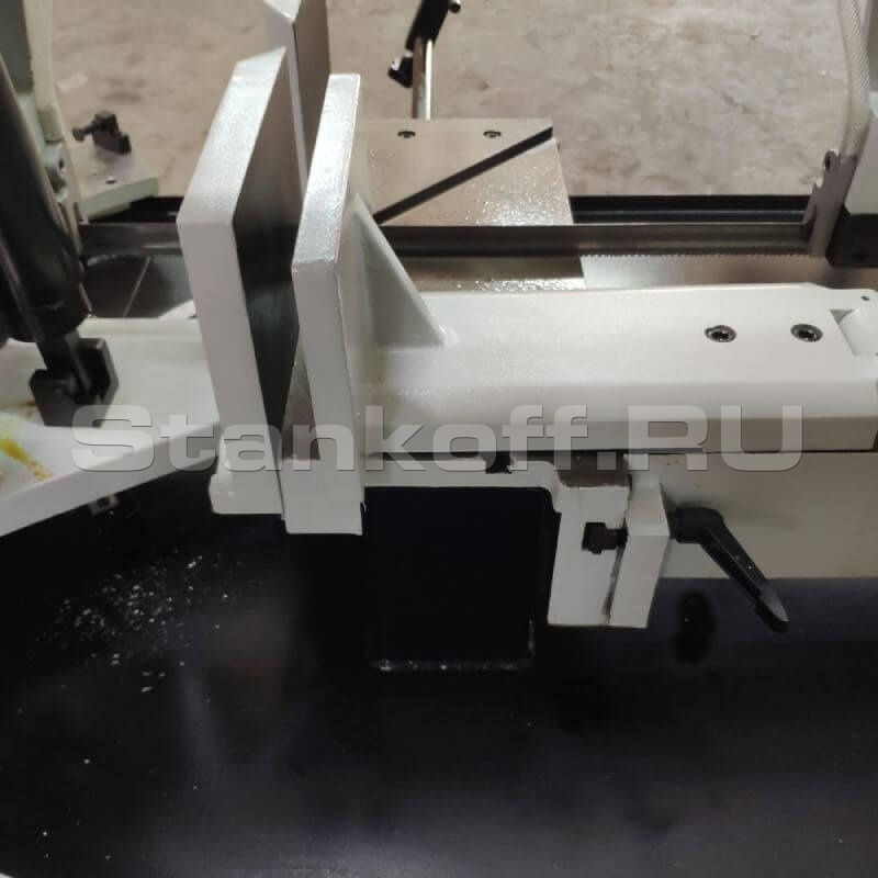

В рабочей зоне резания полотно точно ведется двумя направляющими головками. Станок имеет неподвижные тиски и поворотный механизм рамы, для пиления под углом необходимо изменить положение рамы относительно неподвижных тисков. Высота полотна 27мм позволяет пилить c высокой точностью и параллельностью полые и профильные заготовки под различными углами, в том числе и сплошные заготовки.

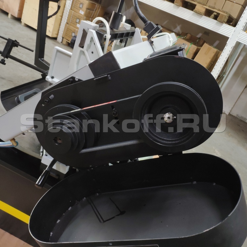

Данная модель находит широкое применение благодаря максимальной загрузки станка (макс. ёмкость), что позволяет применять станок в серийном и мелкосерийном производстве. Система СОЖ в стандартной комплектации, регулировка скорости осуществляется с помощью ступенчатого шкива (4 режима скорости).

- Скорость вращения пилы, фиксированная 24, 52, 78, 109 м/мин;

- Гидравлические тиски станка имеют закаленный и отшлифованный червяк и бронзовое червячное колесо, для длительного срока эксплуатации;

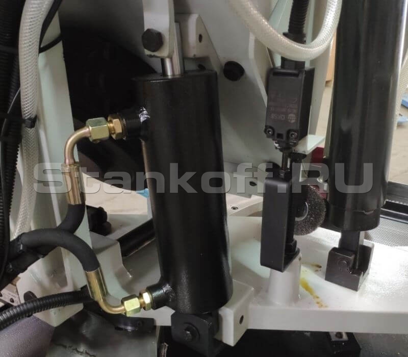

- Гидравлическая система опускания рамы + автоматическое отключение в нижней точке реза;

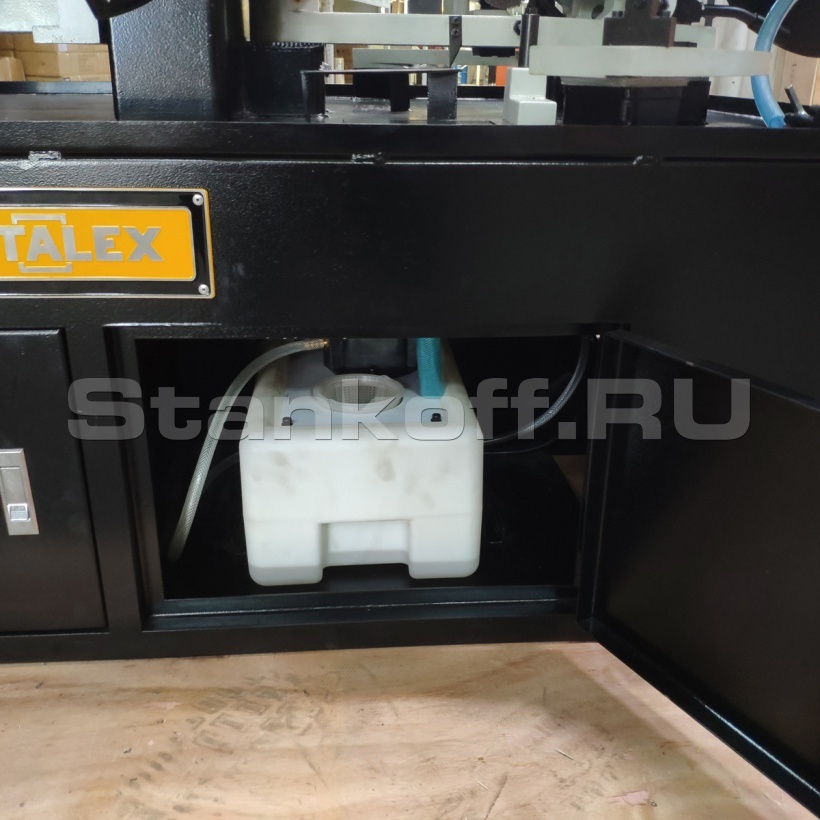

- Помпа для подачи СОЖ и регулировочные краны для регулировки напора СОЖ;
- Концевые выключатели при открытии крышек + регулируемый мерный упор для заготовок;

| Привод | клиноременной |
