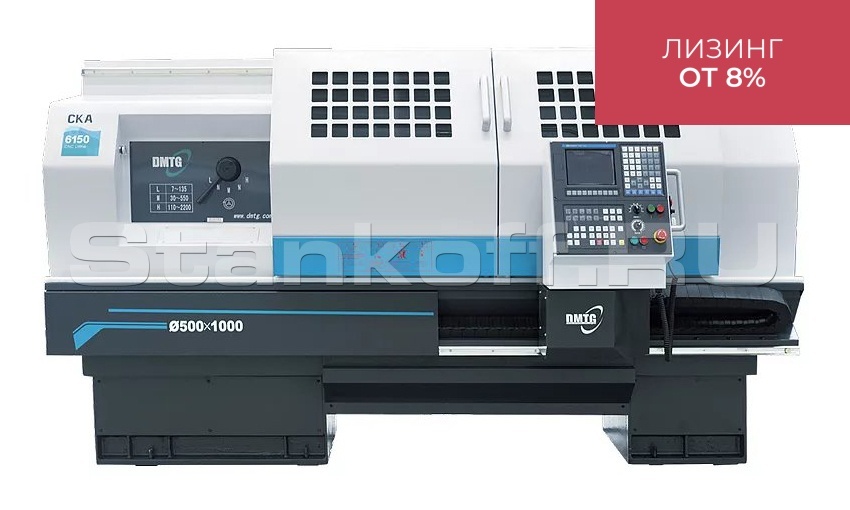

Станок токарный с ЧПУ по металлу CKE 6163Z/1500
Станок с ЧПУ токарный по металлу предназначен для токарной обработки наружных и внутренних поверхностей деталей типа тел вращения со ступенчатым и криволинейным профилем различной сложности, включая нарезание резьбы, сверление, зенкерование.

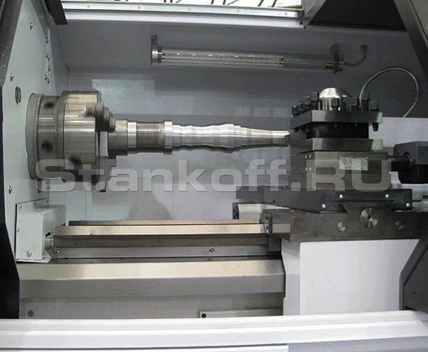

Схема обработки
Осевое сверление
Развёртывание
Наружное (проходное) точнение
Точение канавки
Точение фаски
Точение фаски
Точение конуса
Точение конуса
Точение торца
Точение торца
Резьбонарезание
Резьбонарезание
Расточка
Расточка
Накатка профиля
Накатка профиля

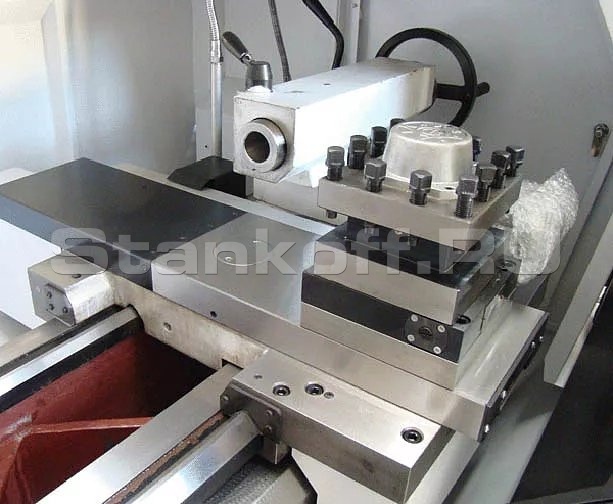

Конструктивные особенности

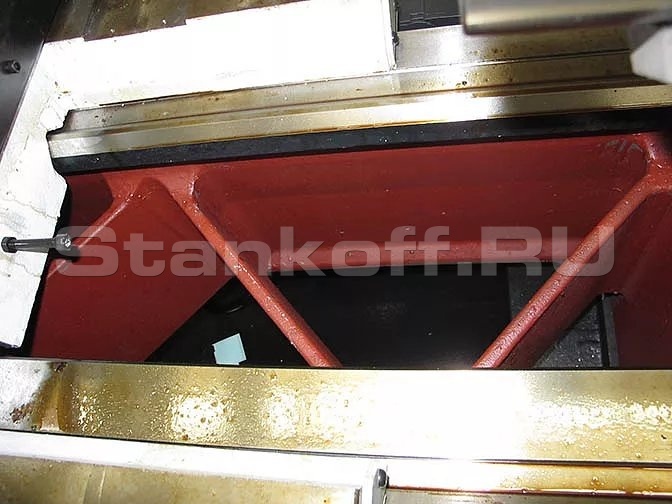

Литая станина
Литая станина
Литая станина усилена ребрами жесткости. V-образные закаленные и отшлифованные направляющие станины покрыты специальным покрытием Turcite-B для перемещения с минимальным износом и трением.

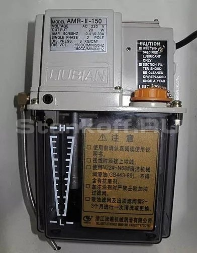

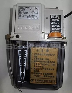

Автоматическая система смазки
Автоматическая система смазки направляющих и ШВП обеспечивает централизованную своевременную смазку по основным движущимся элементам – ШВП, направляющим, что сокращает их износ, повышает плавность хода.

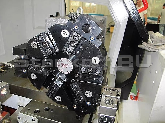

Револьверная голова - 6 позиционная
В стандартную комплектацию входит 6-ти позиционная револьверная головка, оснащенная муфтой для быстрой и плавной индексации инструмента. Смена инструмента происходит за 1 - 2 сек.

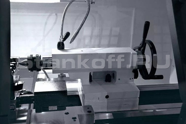

Механическая задняя бабка
Задняя бабка токарного станка с ЧПУ предназначена для закрепления и поддержания обрабатываемой заготовки. Обработка детали производится по всей длине относительно оси детали режущим инструментом. В заднюю бабку также можно установить инструменты для осевой обработки отверстий деталей, такие как сверла, зенкеры, развертки, метчики и др.

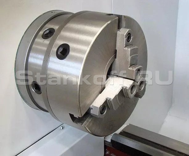

3-кулачковый механический патрон
Самоцентрирующие токарные патроны выполняются из стали и чугуна. Патроны предназначены для зажима деталей на станках токарной группы. 3-х кулачковые самоцентрирующиеся токарные патроны, имеют диаметр в диапазоне 80 - 400 мм.

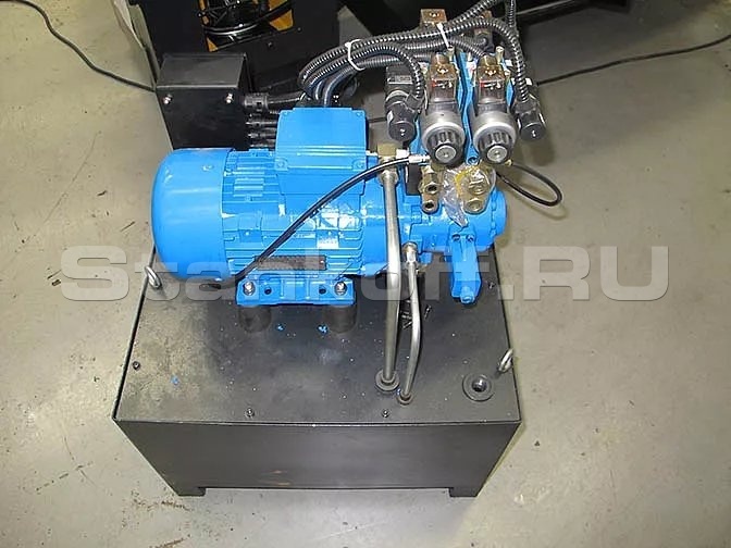

Гидравлический патрон
Патроны 3-х кулачковые гидравлические предназначены для закрепления и обработки заготовок круглой и шестигранной формы на станках с ЧПУ и обрабатывающих центрах. Гидравлические токарные патроны способны сократить время рабочего на 50-70%, так как для замены заготовок не надо пользоваться ручными ключами, а достаточно один раз настроить силу зажима заготовки.

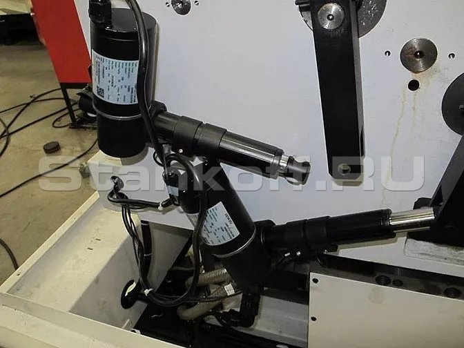

8-ми позиционная револьверная головка
Увеличенное количество инструментов, что влияет на производительность и позволяет изготавливать более сложные детали. Смена инструмента происходит за 1-2 сек.

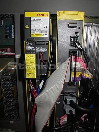

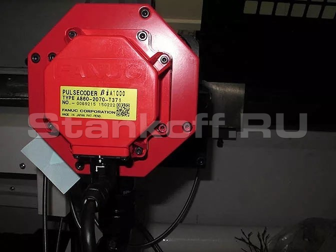

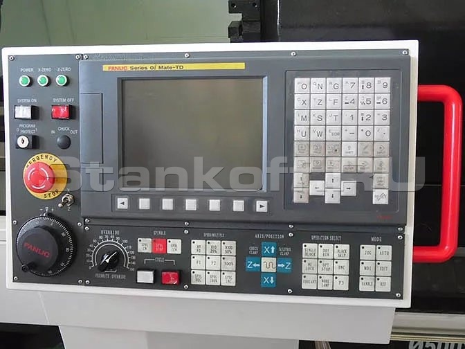

  • Система ЧПУ Fanuc (Япония)

  • Передача информации через порт RS-232

Система ЧПУ FANUC / Simens 808D
