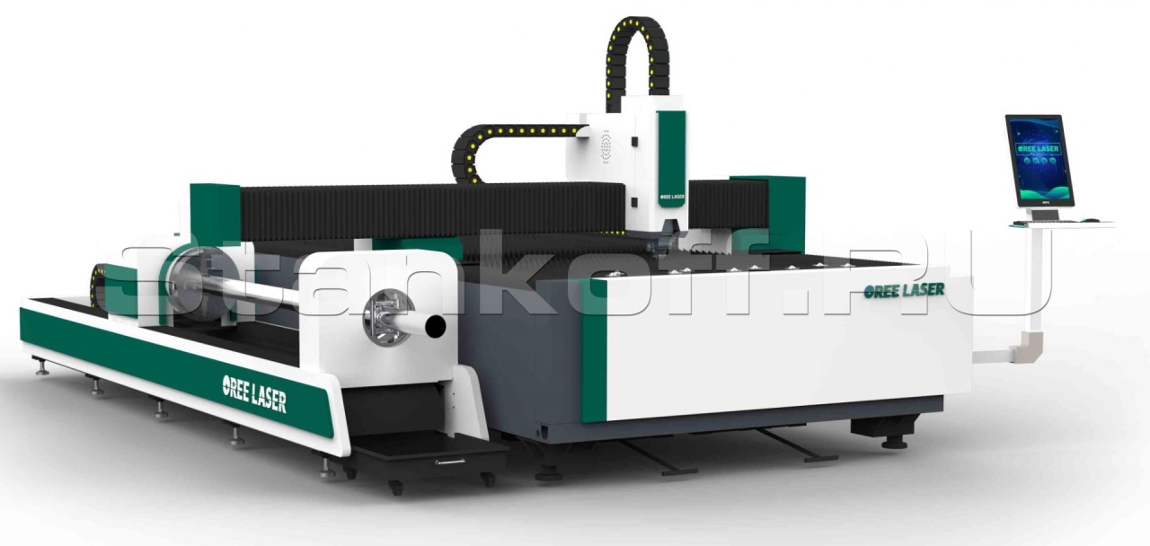

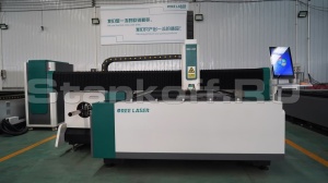

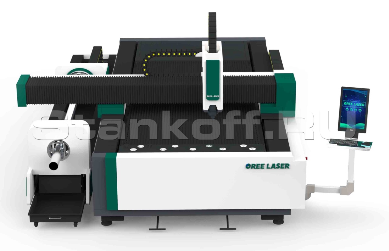

Станок оптоволоконной лазерной резки листов и труб OR-FT1530/3000 IPG
Рекомендуем предложения
Применение
Оптоволоконные лазеры на сегодняшний день являются очень популярным и высокоэффективным оборудованием для резки металла. Они применяются для резки различных металлов, таких как нержавеющая сталь, углеродистая сталь, алюминиевые листы, латунь, медь, оцинкованные пластины и т.д. В настоящее время оптоволоконные лазеры широко применяются в индустриях производства кухонной утвари, стальной мебели, лифтов и подъемников, автозапчастей и так далее.
В дополнение к резке листового металла, данный станок может широко применяться в промышленности для резки труб: круглых, овальных, прямоугольных, овальных, расширяющихся и тд. Наибольший диаметр круглых труб может достигать 230 мм.
Комплектация
| Лазерный источник | IPG |
| Режущая голова с автофокусом | Raytools (Швейцария) |
| Станина | чугунная станина |
| Профильные направляющие | Hiwin (Тайвань) |
| Зубчатая передача шестерня-рейка | YYC (Тайвань) |
| Серводвигатели | Yaskawa (Япония) |
| Редуктор | Motoreducer (Франция) |
| Подшипник | NSK (Япония) |
| Пневматические компоненты | SMC (Япония) |
| Электронные компоненты | Schneider (Франция) / Siemens (Германия) |
| Программное обеспечение | CypCut +3000 S |
| Компьютер | |
| Водяной чиллер | |
| Вытяжной вентилятор |

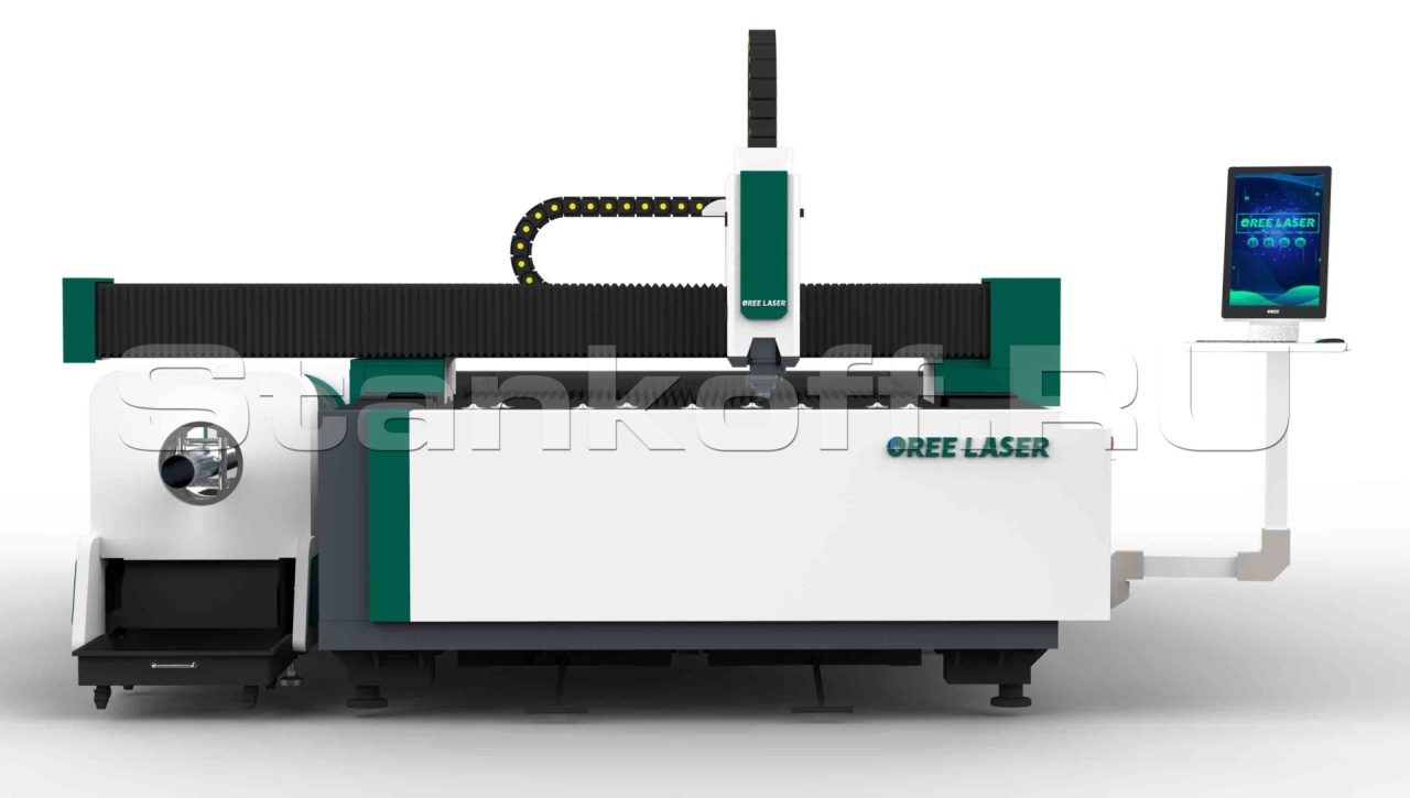

Особенности конструкции
Цельнолитая чугунная станина
Железо-графитовый чугун с минимальной прочностью на растяжение 200 МПа. Высокое содержание углерода, прочность на сжатие и высокая твердость. Высокая амортизация и износостойкость. Хорошая стабильность и эффективность резания. Гарантирует сохранение точности в течение длительного времени, без изменений до 50 лет.
Литой алюминиевый портал
Портал 5 поколения - благодаря термообработке и полному циклу искусственного старения достигается максимальная твердость, прочность, пластичность портала. Модернизированный портал обеспечивает стабильность конструкции и сверхвысокую скорость реакции и динамичность.

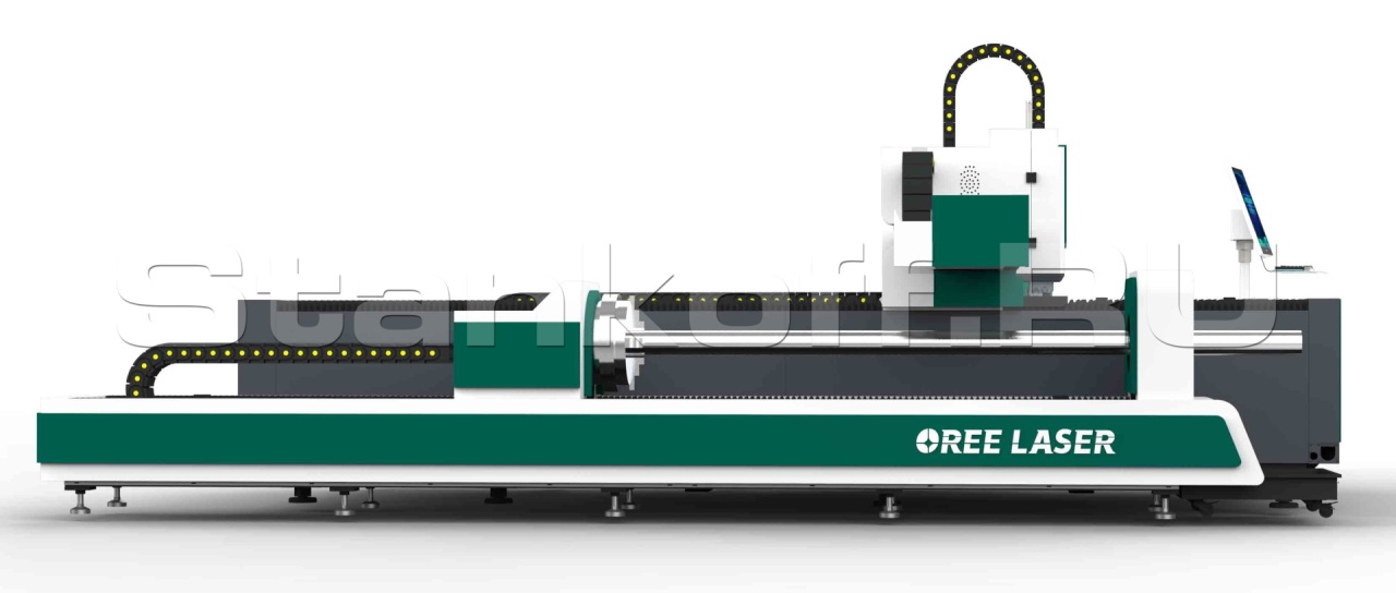

Модуль обработки труб
Лазерные станки серии OR-FT имеют интегрированный модуль для обработки квадратных и круглых труб, а так же других профилей. Высокая эффективность и возможность комбинированной обработки делает станок OR-FT максимально универсальным. Стандартная длина труб составляет 3, либо 6 метров. Оба патрона труборезного модуля пневматические. Автоматическая регулировка под диаметр обрабатываемых труб. Для синхронизации вращения переднего и заднего патронов используется двухсторонний привод.
Режущая голова с автофокусом Raytools BM110
Серия BM110 - это лазерные режущие головы с автофокусировкой, выпущенные компанией Raytools AG в 2019 году для оптоволоконных лазеров мощностью до 3 кВт. Имеют встроенный привод, который управляет фокусирующей линзой с помощью линейного механизма для автоматического изменения положения в пределах 24 мм. Пользователь может настроить программу непрерывной фокусировки, которая позволяет выполнять высокоскоростную перфорацию толстых пластин и резку листов различных толщин и типов металлов в автоматизированном режиме. Конструкция лазерной головы позволяет ей работать непрерывно и стабильно в течение длительного времени при высокой мощности.В голове BM110 применяются линзы диаметром D30.
• Оптимизированная оптическая конфигурация, плавная и эффективная конструкция воздушного потока;
• Диапазон автофокуса составляет +10 ~ -14 мм, точность регулировки 0,05 мм;
• Максимальное ускорение привода фокусирующей линзы 10 м/с², максимальная скорость 6 м/мин;
• Защитные стекла φ24,9х1,5 мм и φ27,9х4,1 мм;
• В конструкции используется держатель линз выдвижного типа, что делает замену линз быстрой и простой;
• Вес ~5 кг.
