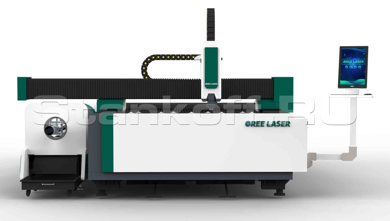

Применение
Оптоволоконные лазеры на сегодняшний день являются очень популярным и высокоэффективным оборудованием для резки металла. Они применяются для резки различных металлов, таких как нержавеющая сталь, углеродистая сталь, алюминиевые листы, латунь, медь, оцинкованные пластины и т.д. В настоящее время оптоволоконные лазеры широко применяются в индустриях производства кухонной утвари, стальной мебели, лифтов и подъемников, автозапчастей и так далее.
В дополнение к резке листового металла, данный станок может широко применяться в промышленности для резки труб: круглых, овальных, прямоугольных, овальных, расширяющихся и тд. Наибольший диаметр круглых труб может достигать 230 мм.
Комплектация
| Лазерный источник | IPG |
| Лазерная режущая голова с автофокусом | Raytools (Швейцария) |
| Станина | чугунная станина |
| Профильные направляющие | HIWIN (Тайвань) |
| Зубчатая передача шестерня-рейка | YYC (Тайвань) |
| Серводвигатели | YASKAWA (Япония) |
| Редуктор | MOTOREDUCER (Франция) |
| Подшипник | NSK (Япония) |
| Пневматические компоненты | SMC (Япония) |
| Электронные компоненты | SCHNEIDER (Франция) / SIEMENS (Германия) |
| Программное обеспечение | CypCut +3000 S |
| Компьютер | |
| Водяной чиллер | |
| Вытяжной вентилятор |

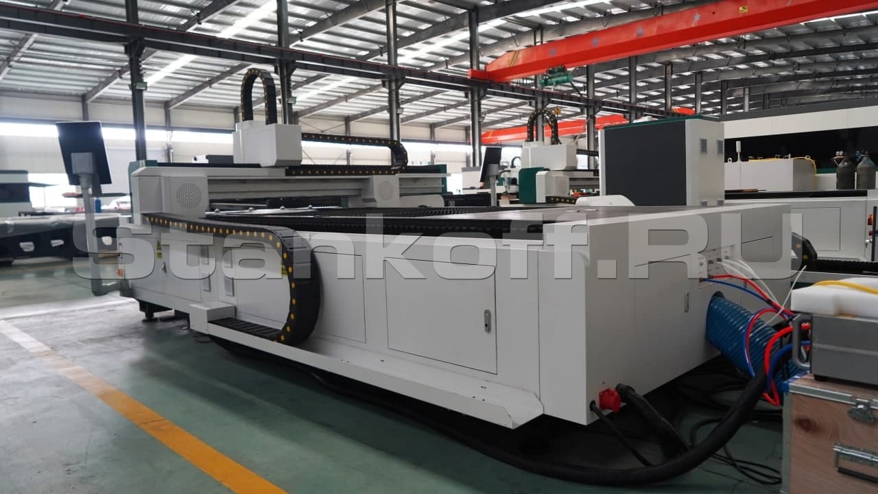

Особенности конструкции
Цельнолитая чугунная станина
Железо-графитовый чугун с минимальной прочностью на растяжение 200 МПа. Высокое содержание углерода, прочность на сжатие и высокая твердость. Высокая амортизация и износостойкость. Хорошая стабильность и эффективность резания. Гарантирует сохранение точности в течение длительного времени, без изменений до 50 лет.
Литой алюминиевый портал
Портал 5 поколения - благодаря термообработке и полному циклу искусственного старения достигается максимальная твердость, прочность, пластичность портала. Модернизированный портал обеспечивает стабильность конструкции и сверхвысокую скорость реакции и динамичность.

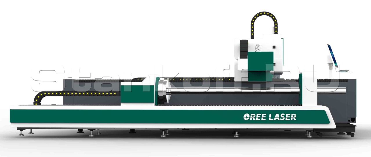

Модуль обработки труб
Лазерные станки серии OR-FT имеют интегрированный модуль для обработки квадратных и круглых труб, а так же других профилей. Высокая эффективность и возможность комбинированной обработки делает станок OR-FT максимально универсальным. Стандартная длина труб составляет 3, либо 6 метров. Оба патрона труборезного модуля пневматические. Автоматическая регулировка под диаметр обрабатываемых труб. Для синхронизации вращения переднего и заднего патронов используется двухсторонний привод.
