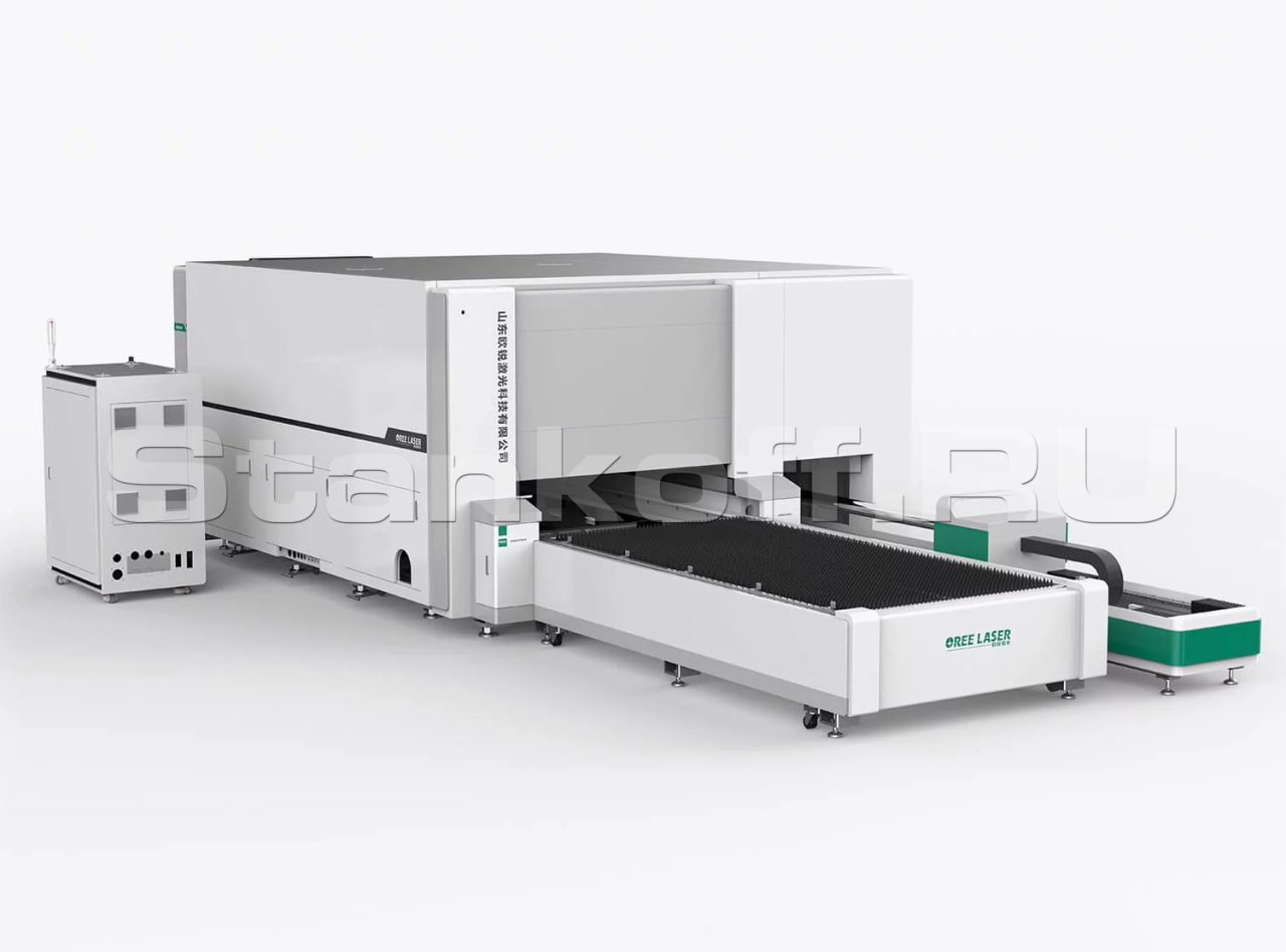

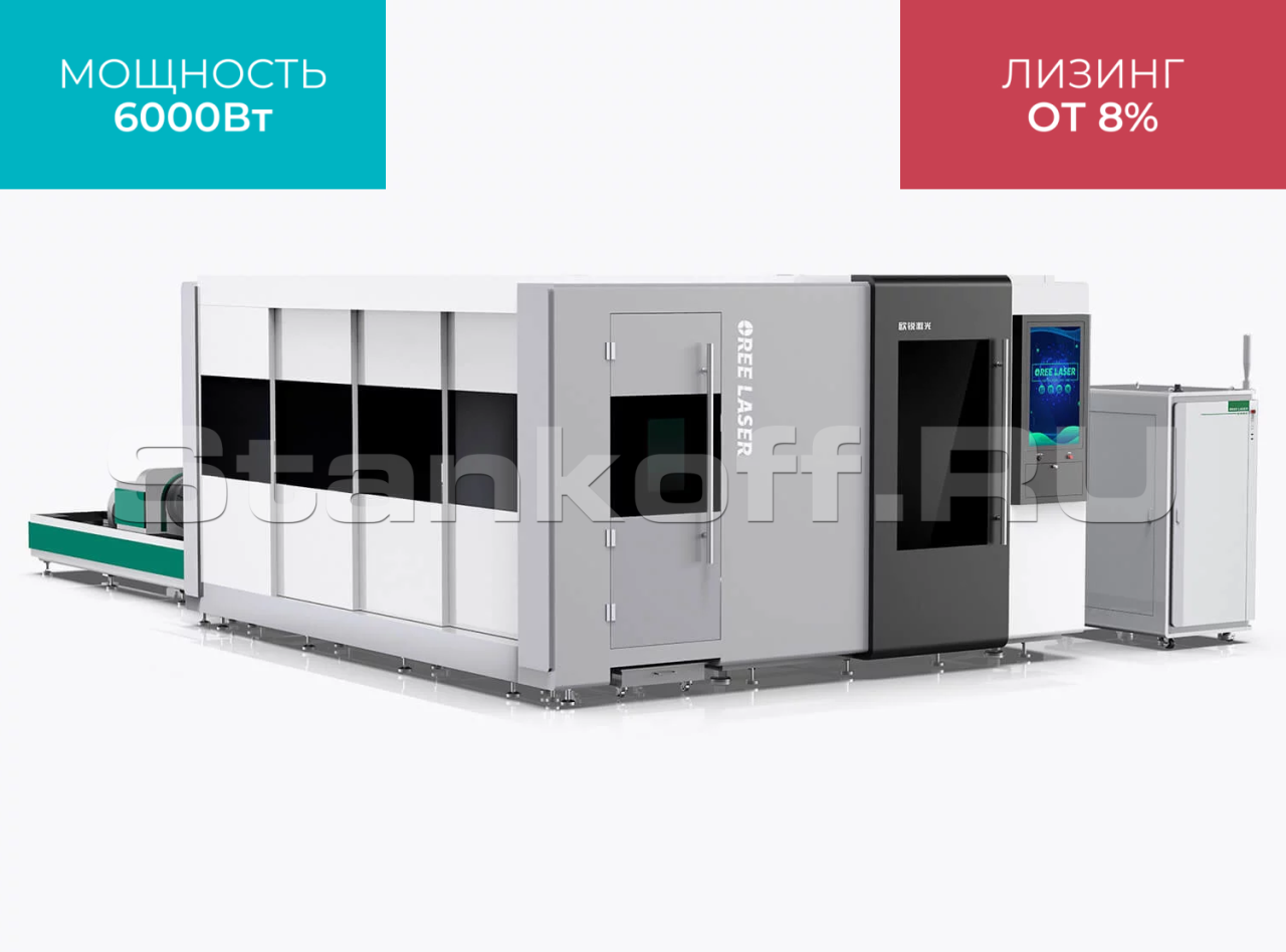

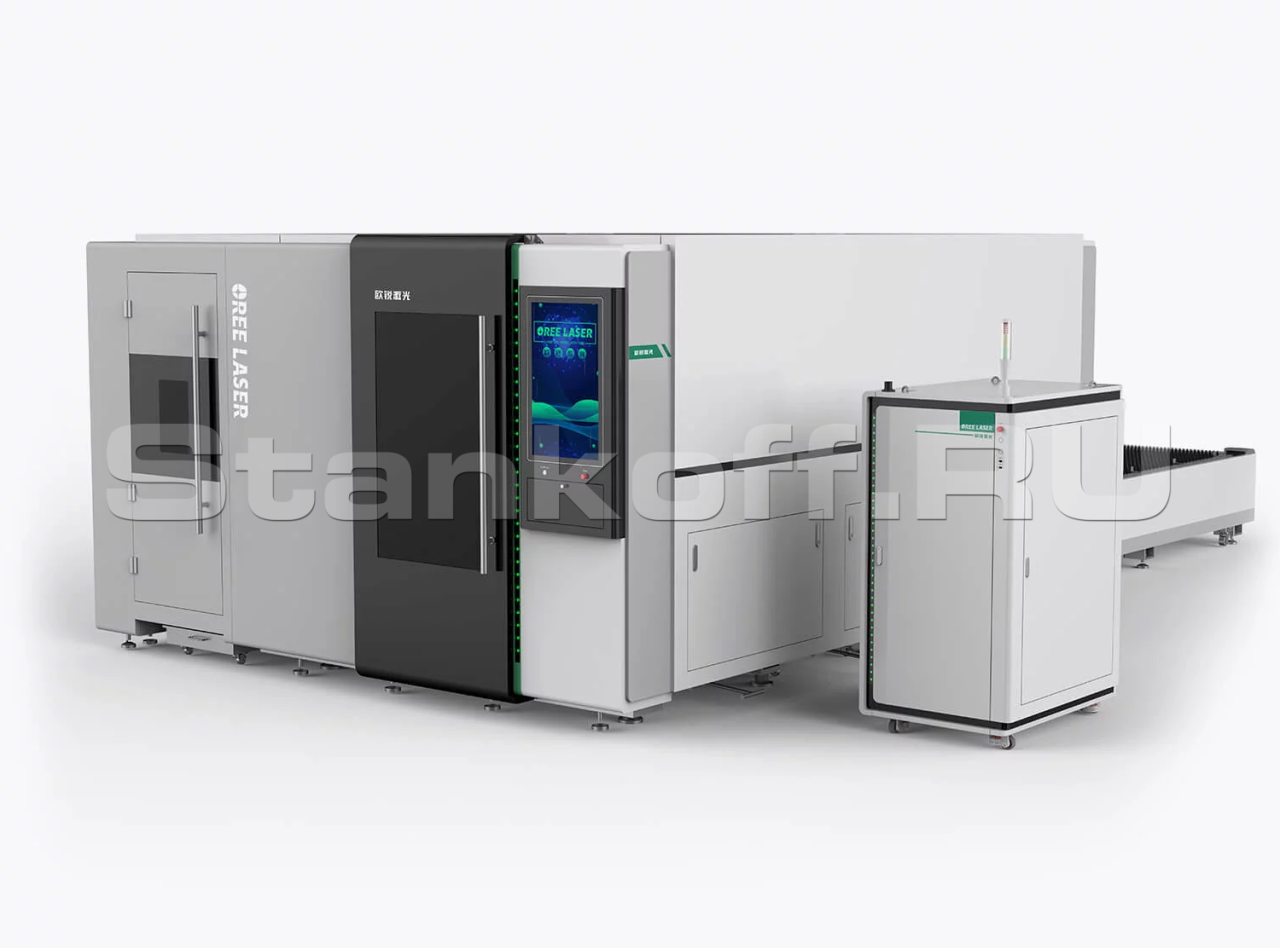

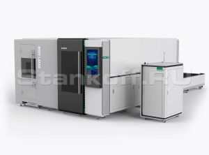

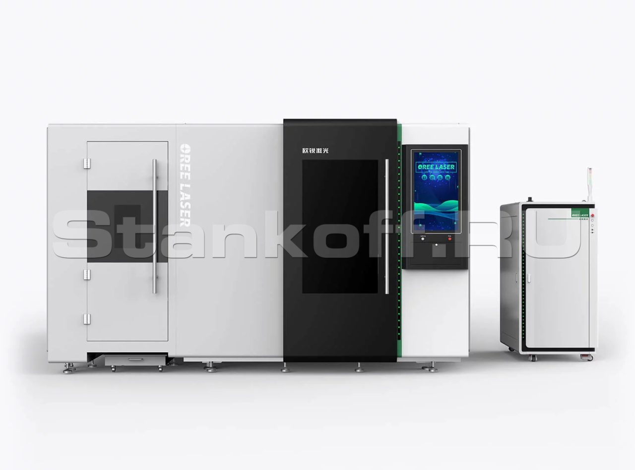

Станок оптоволоконной лазерной резки листов и труб OR-PH3015T/6000 Raycus

Особенности конструкции
Защитная кабина
Защитная кабина обеспечивает безопасность работы и исключает загрязнение.Смотровое окно выполнено из специального защитного стекла по европейским стандартам CE.
Дым, образующийся в результате резки, проходит через систему фильтров внутри кабины, тем самым обеспечивается экологически чистая резка без загрязнения внешней среды.
Сменный стол
Сменный стол значительно сокращает время подачи и улучшает производительность. Скорость переключения паллет составляет всего 10 секунд.
Тяжелая листовая станина
Станина сварена из высококачественной листовой стали и подвержена высокотемпературному отжигу. Все сварные швы выполняются исключительно в защитной атмосфере. Данная процедура обеспечивает долгий срок службы станка без механических деформаций.Листовая станина обладает значительными преимуществами по сравнению с станиной из труб, такими как больший вес, прочность и надежность, отсутствие вибраций при работе и, как следствие, обеспечивает стабильный, качественный и точный рез.
Литой алюминиевый портал
Портал 5 поколения - благодаря термообработке и полному циклу искусственного старения достигается максимальная твердость, прочность, пластичность портала. Модернизированный портал обеспечивает стабильность конструкции и сверхвысокую скорость реакции и динамичность.
Модуль обработки труб
Интегрированный модуль для обработки квадратных и круглых труб, а так же других профилей. Высокая эффективность и возможность комбинированной обработки делает станок максимально универсальным. Стандартная длина труб составляет 3, либо 6 метров. Оба патрона труборезного модуля пневматические. Автоматическая регулировка под диаметр обрабатываемых труб. Для синхронизации вращения переднего и заднего патронов используется двухсторонний привод.
