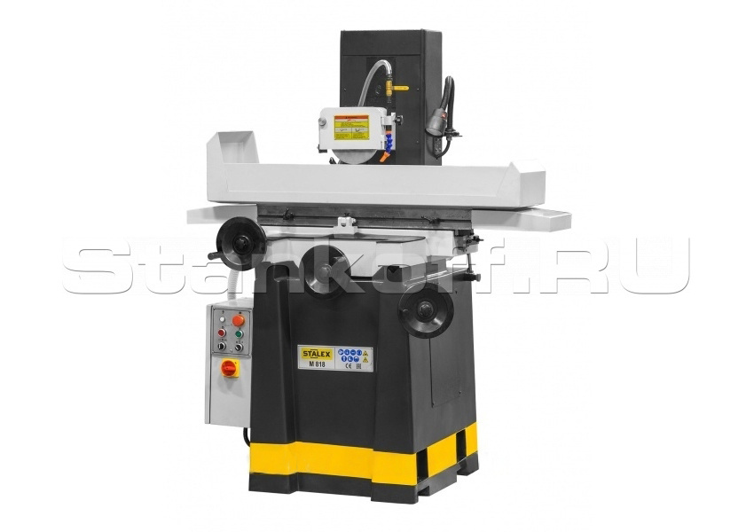

Плоскошлифовальный станок M818

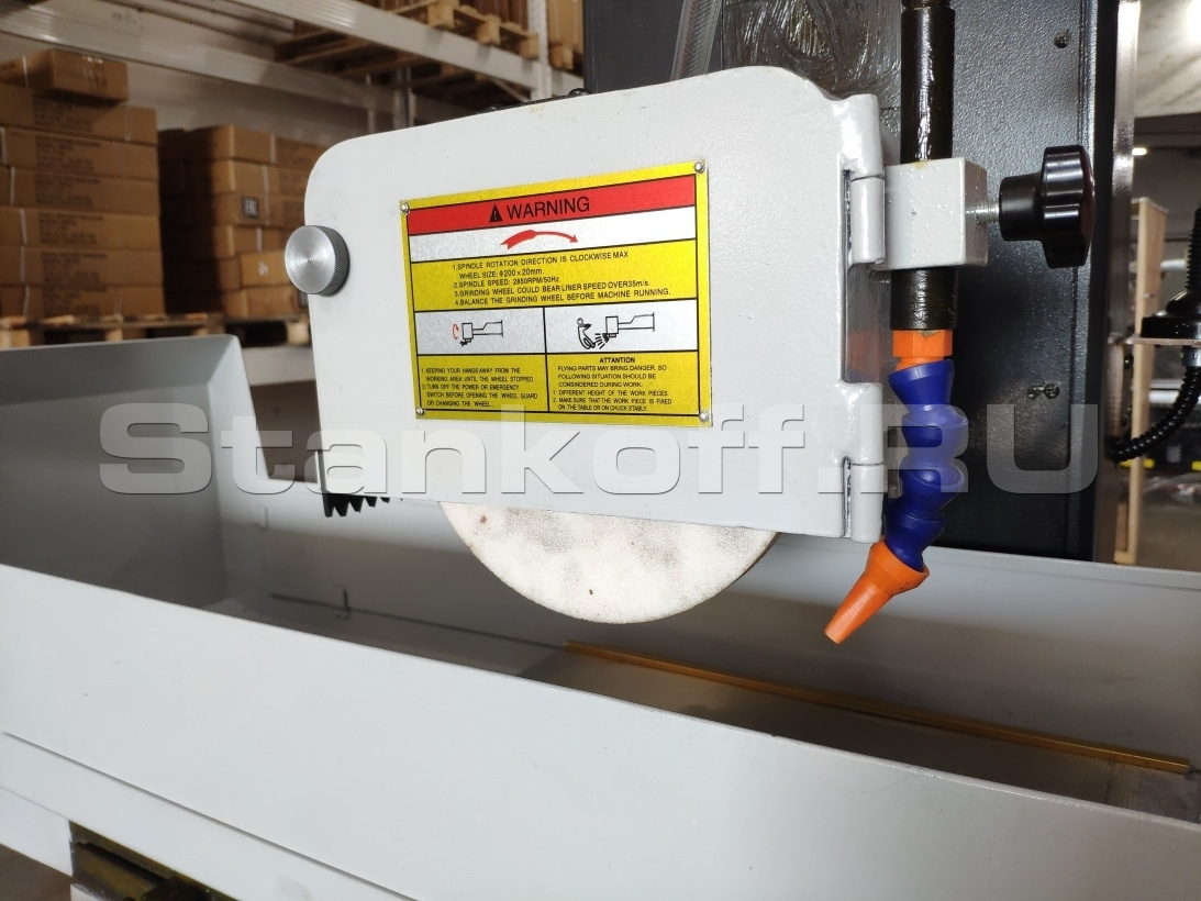

Станок предназначен для чистовой обработки в ручном режиме методом шлифования черных металлов, а также материалов, поддающихся абразивной обработке.
Преимущества
  • Усиленная станина из высококачественного чугуна, отшлифована и отшабрена;
  • Шпиндель опирается на точные подшипники, установленные с предварительным натягом;
  • Автоматический подъем шпинделя;

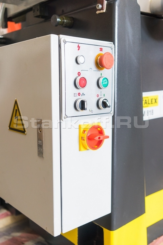

  • Выносной пульт с PLC Siemens;
  • Электронный маховик ручного перемещения;
  • Электрокомпоненты Siemens;
  • Изготовлен по стандартам CE.
Стандартная комплектация

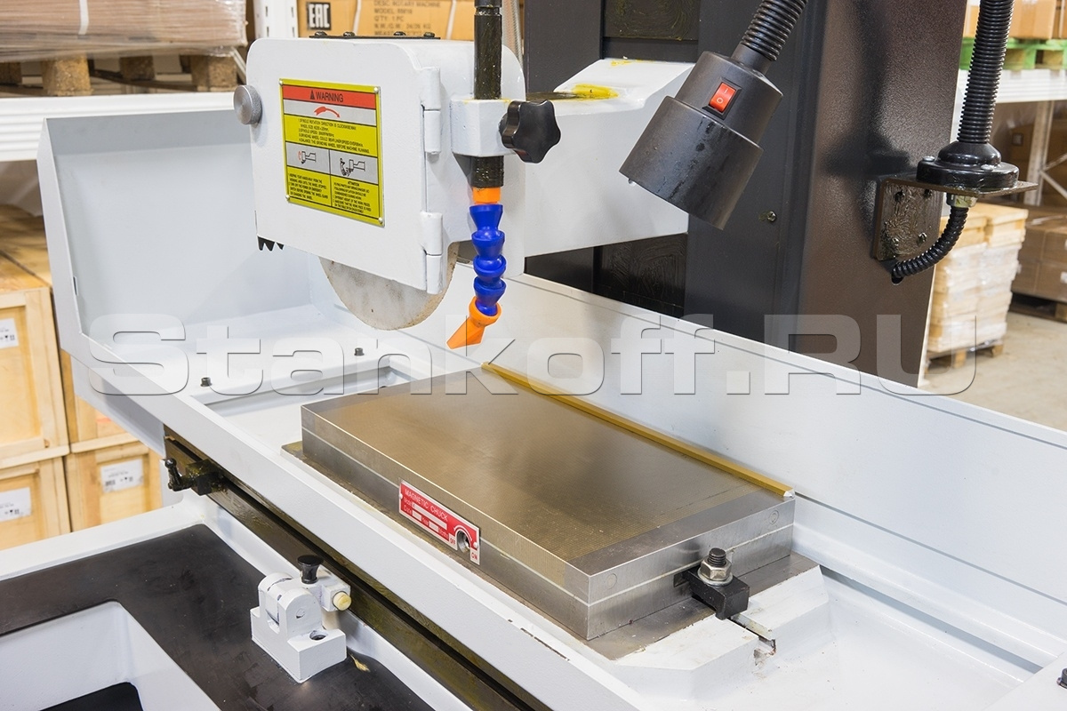

  • Электромагнитный стол;
  • Шлифовальный круг;
  • Балансировочный стенд с оправкой;
  • Система СОЖ с магнитным сепаратором;
  • УЦИ по 2-м осям;
  • Лампа местного освящения;
  • Защитный экран и ограждение стола;
  • Регулировочные опоры;
  • Приспособление для параллельной правки, алмазный карандаш;
  • Инструмент для обслуживания.
Размер стола, мм 450х210
Т-образный паз, мм 1/13
Макс. длина продольного шлифования, мм 560
Макс. длина поперечного шлифования, мм 225
Макс. расстояние ось шпинделя-стол, мм 440
Размер электромагнитного стола, мм 200х400

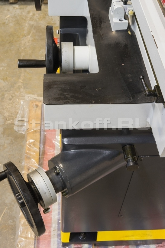

Продольное перемещение стола
Макс. ручное поперечное перемещение, мм 500

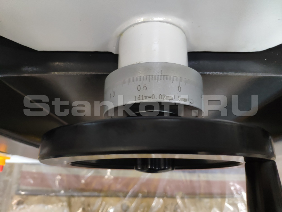

Поперечное перемещение стола
Макс. ручное поперечное перемещение, мм 240
Поперечный ход стола за оборот маховика, мм/об 5
Цена деления нониуса попер. перемещения, мм 0,02

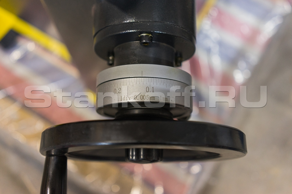

Вертикальная подача
Перемещение шпинделя за оборот маховика, мм/об 1
Цена деления нониуса вертикального перемещения, мм 0,005
Частота вращения шпинделя, об/мин 2850
Диаметр шлифовального круга, мм 200
Ширина шлифовального круга, мм 13 - 20
Отверстие шлифовального круга, мм 31,75
Мощность
Выходная мощность, кВт 1,1
Объем бака СОЖ, л 55
Гидростанция, кВт 0,5
Потребляемая мощность, кВт 1,5
Габаритные размеры (ДхШхВ), мм 1460х1200х1740
Габариты упаковки (ДхШхВ), мм 1500х1650х1980
Масса нетто/брутто, кг 850/970
