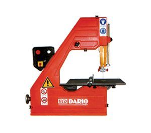

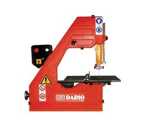

Станок ленточнопильный SV3 MAXI
Станок предназначен для высокоточного и быстрого изготовления деталей различной криволинейной формы. Детали могут выпиливаться: из листа фанеры, ДВП, ДСтП, бруса и т. п. Принцип действия станка основан на перемещении пильного узла вокруг заготовки. Пиление осуществляется ленточной пилой по копиру. Возможна обработка пакета заготовок. Перемещение пильного узла осуществляется вручную.
Отличительные особенности:
  • малый вес и компактность пильного узла при большой высоте пропила;
  • низкий уровень шума и вибрации;
  • наличие 3-х направляющих шкивов, покрытых вулканизированной резиной позволяет применять пилы шириной от 3-х мм для осуществления пиления по малым радиусам, а также увеличивает срок службы пил;
  • станок легко переоборудуется в шлифовальную установку при замене пилы на шлифовальную ленту;
  • пила находится в защитном кожухе, что обеспечивает безопасность оператора во время работы;
  • cтанок снабжен направляющими и поддерживающими роликами, что обеспечивает стабильное положение пилы во время обработки и повышает качество и точность деталей.

Техническая характеристика
Максимальная ширина заготовки, мм
650
Максимальная высота стопы заготовок, мм
370
Максимальная высота заготовки без рабочего стола, мм
430
Габариты рабочего стола, мм
500 х 640
Максимальная длина пилы, мм
3650
Минимальная ширина пилы, мм
3
Максимальная ширина абразивной ленты, мм
30
Мощность двигателя,кВт
2.2
Напряжение,в
220/380
Вес пильного узла, кг
40
