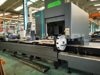

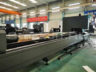

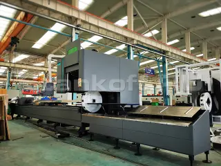

Оптоволоконный лазерный труборез с сервостолом и активной поддержкой труб STL-T6035/6000 Raycus Servo Nesting
Современный станок для резки труб из нержавеющей, углеродистой, марганцевой стали, латуни, алюминия и т.д круглой, квадратной, эллиптической, шестигранной формы, D-образных труб, с оптоволоконным лазерным излучателем и электронной системой управления ЧПУ. Может обрабатывать трубы различных диаметров и длин. Широко используется в различных отраслях промышленности.
Отличительная особенность данной модели активная (сервомеханическая) поддержка труб. Из плюсов - повышение точности реза из-за отсутствия провисания, повышение производительности станка. Остроконечная голова позволяет "подлазить" в самые труднодоступные места (угол швеллера, двутавра). Функция нестинга позволяет разместить сразу несколько чертежей на одной заготовке.
