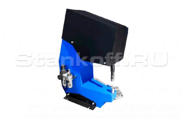

Пневматический пресс предназначен для выполнения работ по запрессовке, установке крепежных элементов в детали из листового металла, пуклевки, обжима и других операций, требующих больших усилий. Станок имеет жесткую сборно-сварочную конструкцию и устанавливается на стол, верстаке, или отдельной подставке. В верхней части корпуса установлен механизм, создающий с помощью пневмопривода вертикальное усилие, которое через шток передается на рабочих инструмент. Механизм имеет регулировки, которые позволяют точно выставить направление движения штока.
