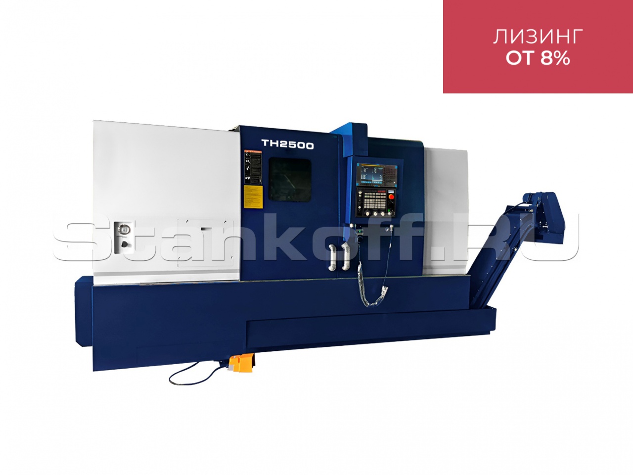

Токарный обрабатывающий центр TH-2500M/1000
Токарный обрабатывающий центр TH-2500M/1000 предназначен для силовой, точной и производительной токарной обработки деталей типа тел вращения: валов, осей, фланцев, колец и т.д., при “тяжелых” режимах резания. Сочетание высокой жесткости наклонной конструкции станины 30˚, скоростного привода и мощного шпинделя до 389 Нм и направляющих скольжения, позволяют успешно сочетать силовое резание с чистовой обработкой стальных деталей в закалённом состоянии с твердостью до 58 HRC, при этом обеспечивая высокую точность по 7-му квалитету и шероховатость по 8-9 классам.
Отличительные особенности
  • Приводной инструмент BMT65 для полноценной и производительной фрезерной обработки;
  • Направляющие скольжения по осям X, Z увеличенного сечения для стабильной обработки в любых условиях;
  • ManualGuide (простое создание управляющих программ на стойке ЧПУ) и маслоотделитель (продлённый ресурс СОЖ) в стандартной комплектации;
  • Увеличенная мощность приводов подач по осям X, Z – 3 кВт для работы с наилучшей производительностью без перегрузок (сокращение времени обработки до20%относительно основных конкурентов);
  • Подача СОЖ через револьвер / инструмент – 20 бар в стандартной комплектации, для обработки жаропрочных и твёрдых сплавов, лучше теплоотведение от кромки инструмента, что увеличивает ресурс инструмента на 40% (относительно конкурентов, где подача СОЖ 3 бар), лучшее стружкоотведение (при глубоком сверлении или при больших съёмах за один проход), что способствует снижению брака и удобству обслуживания;
  • Цельнолитая наклонная станина 30˚ собственной конструкции оптимизирована с помощью анализа методом конечных элементов (FAE), изготавливается на Тайване с улучшенными характеристиками жесткости и виброустойчивости для высокопроизводительной обработки труднообрабатываемых материалов с большими съемами на высоких подачах, при этом обеспечивая равномерное распределение нагрузки на инструментальную систему станка в процессе обработки, что увеличивает ее срок службы;
  • Мощный привод шпинделя с частотой вращения 2800 об/мин;
  • Жесткие закаленные и шлифованные направляющие скольжения увеличенного сечения обеспечивают производительную обработку и высокую точность на протяжении всего срока службы оборудования;
  • Конструкция системы крепления инструментальных блоков BMT65 - обеспечивает жесткую и точную обработку;
  • Основные узлы станка усиленной конструкции (шпиндельные узлы, револьверная головка) изготавливаются на профильных предприятиях Тайваня с использованием передовых решения в своих областях, что вместе с высококлассной сборкой и европейским контролем качества - гарантирует долговременную и надежную эксплуатацию;
  • Модульная структура станков TH разработана с возможностью установки оси “Y” и противошпинделя.

Конструктивные особенности
Цельнолитая станина
Цельнолитая станина
Цельнолитая станина с углом наклона 30 градусов и низким центром тяжести (относительно конкурентов), изготовленная из чугуна марки HT300, который обладает превосходными характеристиками поглощения вибраций, обеспечивает прочную основу для всех узлов станка. После отжига и естественного старения – полностью устраняются внутренние напряжения отливки.
Направляющие отшлифованы с прецизионной точностью за один установ.
Специальная конструкция станины обеспечивает высокую точность и стабильность обработки. Кроме того, угол наклона 30 градусов предоставляет оператору удобный доступ к заготовке и облегчает отвод стружки.
Ручное шабрение
Ручное шабрение
Применение точного ручного шабрения самых ответственных сопрягаемых поверхностей ключевых узлов станка увеличивает коэффициент контакта, снижает вибрацию и предотвращает деформации во время работы станка, что гарантировано обеспечивает геометрическую точность, точность перемещений и точность позиционирования на протяжении всего срока службы оборудования.
Ось Z
Ось Z
Ось Z оснащена высокопроизводительным двигателем подачи Fanuc (Япония) - 3 кВт.
Направляющие скольжения увеличенного сечения коробчатого типа изготавливаются из цельной отливки, поэтому позволяют производить скоростную обработку в самых тяжелых условиях.
Закаленные индукционным способом и прецизионно шлифованные направляющие обеспечивают высокую точность в течение всего срока службы.
Каретка увеличенной ширины способствует снижению вибраций, при тяжёлых режимах обработки – это значительно увеличивает стойкость режущего инструмента и повышает стабильность обработки.
Направляющие по оси X надёжно защищены герметичными кожухами, что исключает повреждение поверхности направляющих стружкой.
Главный шпиндель – мощностью 15/18,5 кВт (2800 об/мин)
Сверхпрочная конструкция корпуса шпинделя, выполненная из цельного литья Meehanite, сохраняет минимальное тепловое расширение и значительно продлевает срок службы подшипников.
Двухрядные цилиндрические роликовыми подшипниками спереди в сочетании с радиально-упорным двухрядным подшипником сзади, гарантируют высокую жесткость при обработке в тяжелых условиях и как следствие - отличное качество поверхности получаемых деталей.
Ременной привод
Ременной привод
Станок в стандартной комплектации оснащается ремённым приводом, что оптимально по цене, крутящему моменту и удобству обслуживания.
Система шкивов шпинделя оснащена мощным и надежным электродвигателем переменного тока Fanuc (Япония), обеспечивающим превосходную силу резания в тяжелых условиях.
Ремень шкива типа PK используется для достижения низкого уровня вибрации и шума, а так же отличной шероховатости обрабатываемой поверхности при высоких скоростях вращения.
Опционально станки серии TH2500 могут быть оснащены редукторным приводом.
Револьверная головка с приводным инструментом типа BMT65
Револьверная головка с приводным инструментом типа BMT65 (крепление на 4 болта) на 12 позиций, оснащена двумя отдельными двигателями для индексации и фрезерования, что улучшает производительность обработки и сокращает время смены инструмента.
Программируемая задняя бабка с гидравлической пинолью
Перемещениями программируемой задней бабки управляют с помощью стойки ЧПУ для простоты установки и позиционирования.
Сокращает время наладки и позволяет обрабатывать длинные детали в центрах.
Система подачи СОЖ
Система подачи СОЖ
Система подачи СОЖ под давлением через револьвер/инструмент позволяет повысить качество обработки, увеличить глубину резания и скорость подачи, а так же продлить срок службы инструмента.
Эффективное омывание зоны резания СОЖ способствует более высокому качеству обработанной поверхности.
Система подачи СОЖ включает в себя помпу для прокачки под давлением 20 бар.
Надёжные электрические компоненты
Тормозные, силовые и релейные цепи объединены в одну систему плат, но разнесены друг относительно друга в электрошкафу для оптимально теплообмена и исключения перегрева с учётом непрерывной условий работы оборудования в несколько смен.
Все двигатели, привода, драйверы и контроллер поставляются от признанного мирового лидера автоматизации станков с ЧПУ – Fanuc (Япония).
Все электрические компоненты от французской компании Schneider.
Автоматическая система
Автоматическая система обеспечивает централизованную своевременную смазку по основным движущимся элементам – ШВП, направляющим, подшипникам, что эффективно препятствует износу и многократно увеличивает их срок службы. Система смазки компактно встроена в корпус станка. При низком уровне масла в системе – появляется советующая индикация на панели оператора.
Маслоотделитель (сепаратор СОЖ)
Дискового типа предназначен для удаления масляных загрязнений из охлаждающей жидкости.
Диск из нержавеющей стали со специальным покрытием (для удаления масла) вращаясь захватывает масляную пленку с поверхности СОЖ, которая затем удаляется. Очищенная СОЖ попадает обратно в систему циркуляции для дальнейшего использования. Маслоотделитель существенно экономит и продлевает срок службы охлаждающей жидкости в системе.
Автоматический конвейер (ленточный)
Для удаления отработанной стружки из зоны резания используется автоматический конвейер (ленточный).
Конвейер включается через M-код или напрямую от пульта управления. С помощью настроек устанавливается интервал и продолжительность работы конвейера для автоматического цикла работы. В комплекте поставляется тележка (корзина) для сбора стружки.

Параметры обработки
Устанавливаемый Ø заготовки, мм 730 (670)
Максимальный Ø точения, мм 630 (560)
Максимальная длина точения, мм 930
Максимальный Ø обрабатываемого прутка, мм 75 (90)
Перемещение
Перемещение по оси Х / Z, мм 325 / 1100
Главный шпиндель
Обороты шпинделя, об/мин 2 800
Размер патрона, дюйм 10" (12")
Конус шпинделя А2-8 (A2-11)
Ø отверстия шпинделя, мм 87 (102)
Количество инструментов 12 (BMT65)
Обороты приводного инструмента, об/мин 4 000
Размер державки инструмента, мм 25 х 25
Максимальный Ø расточного инструмента, мм 40
Подача
Ускоренная подача по оси Х/Z, м/мин 20/20
Задняя бабка
Ø пиноли задней бабки, мм 100
Конус пиноли задней бабки МТ5
Перемещение пиноли задней бабки, мм 80
Двигатели
Двигатель привода главного шпинделя, кВт 15 / 18,5
Крутящий момент главного шпинделя, Нм 389
Двигатель привода осям X/Z, кВт 3 / 3
Точностные характеристики
Точность позиционирования по осям X/Z, мм ±0,008
Повторяемость позиционирования по осям X/Z, мм ±0,005
Система СОЖ
Давление, Бар 20
Объём бака, л 300
Габаритные параметры
Длина, мм 3 420
Ширина, мм 2 080
Высота, мм 2 000
Вес, кг 6 800
