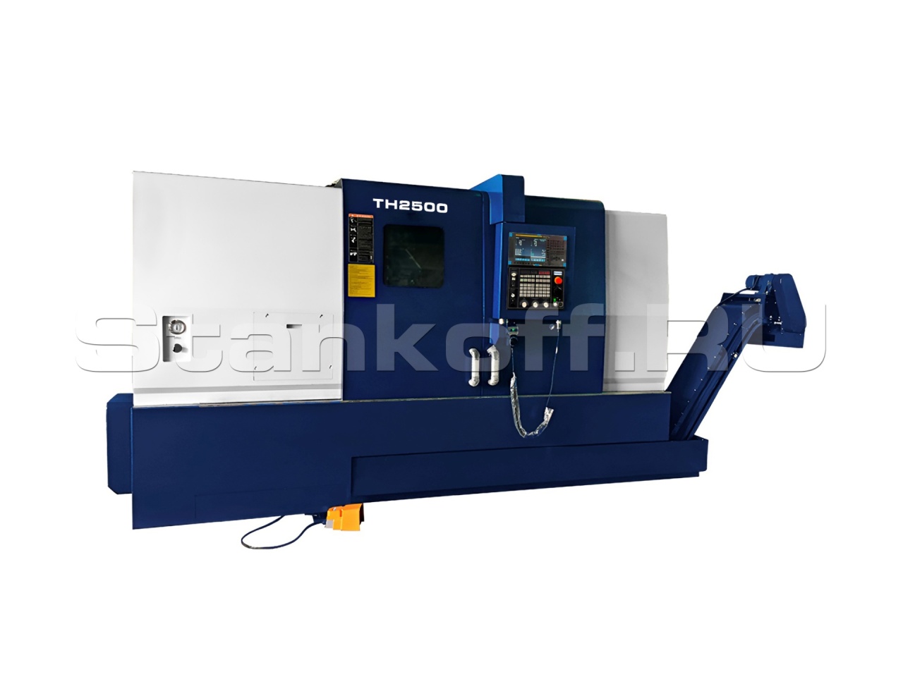

Токарный обрабатывающий центр TH-2500Y /1000
Токарный обрабатывающий центр TH-2500Y/1000 предназначен для силовой, точной и производительной токарной обработки деталей типа тел вращения: валов, осей, фланцев, колец и т.д., при “тяжелых” режимах резания. Сочетание высокой жесткости наклонной конструкции станины 30˚, скоростного привода и мощного шпинделя до 389 Нм и направляющих скольжения, позволяют успешно сочетать силовое резание с чистовой обработкой стальных деталей в закалённом состоянии с твердостью до 58 HRC, при этом обеспечивая высокую точность по 7-му квалитету и шероховатость по 8-9 классам.
Отличительные особенности
  • Приводной инструмент BMT65 для полноценной и производительной фрезерной обработки;
  • Направляющие скольжения по осям X, Z увеличенного сечения для стабильной обработки в любых условиях;
  • ManualGuide (простое создание управляющих программ на стойке ЧПУ) и маслоотделитель (продлённый ресурс СОЖ) в стандартной комплектации;
  • Увеличенная мощность приводов подач по осям X, Z – 3 кВт для работы с наилучшей производительностью без перегрузок (сокращение времени обработки до20%относительно основных конкурентов);
  • Подача СОЖ через револьвер / инструмент – 20 бар в стандартной комплектации, для обработки жаропрочных и твёрдых сплавов, лучше теплоотведение от кромки инструмента, что увеличивает ресурс инструмента на 40% (относительно конкурентов, где подача СОЖ 3 бар), лучшее стружкоотведение (при глубоком сверлении или при больших съёмах за один проход), что способствует снижению брака и удобству обслуживания;
  • Цельнолитая наклонная станина 30˚ собственной конструкции оптимизирована с помощью анализа методом конечных элементов (FAE), изготавливается на Тайване с улучшенными характеристиками жесткости и виброустойчивости для высокопроизводительной обработки труднообрабатываемых материалов с большими съемами на высоких подачах, при этом обеспечивая равномерное распределение нагрузки на инструментальную систему станка в процессе обработки, что увеличивает ее срок службы;
  • Мощный привод шпинделя с частотой вращения 2800 об/мин;
  • Жесткие закаленные и шлифованные направляющие скольжения увеличенного сечения обеспечивают производительную обработку и высокую точность на протяжении всего срока службы оборудования;
  • Конструкция системы крепления инструментальных блоков BMT65 - обеспечивает жесткую и точную обработку;
  • Основные узлы станка усиленной конструкции (шпиндельные узлы, револьверная головка) изготавливаются на профильных предприятиях Тайваня с использованием передовых решения в своих областях, что вместе с высококлассной сборкой и европейским контролем качества - гарантирует долговременную и надежную эксплуатацию;
  • Модульная структура станков TH разработана с возможностью установки оси “Y” и противошпинделя.
