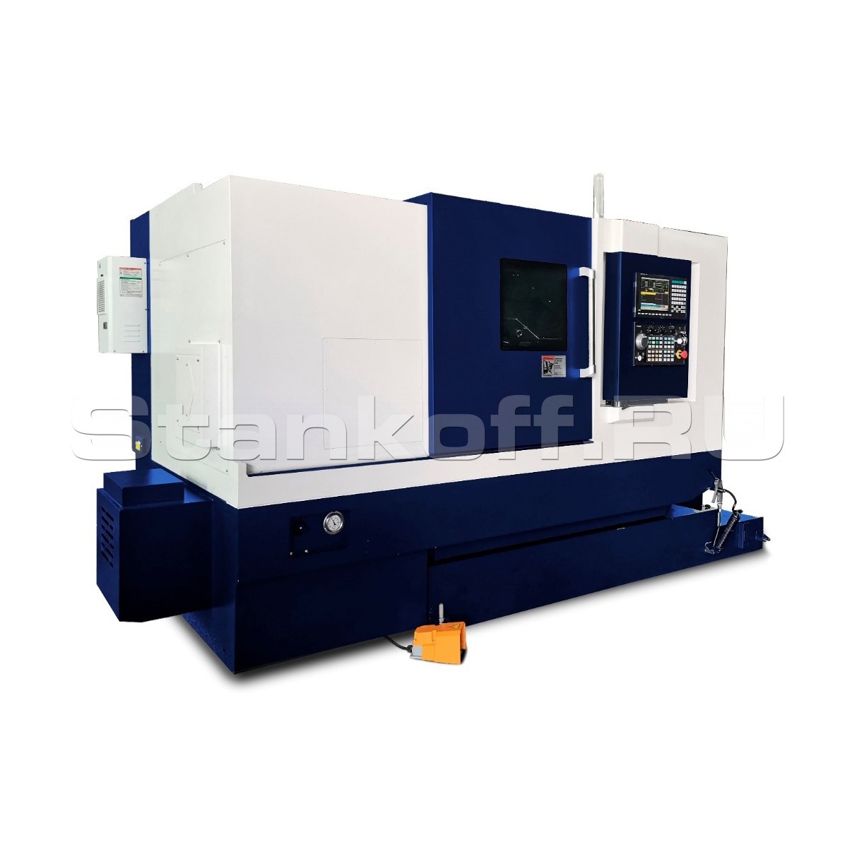

Токарный обрабатывающий центр TL-2500Y/1000
Токарный обрабатывающий центр предназначен для точной и производительной обработки деталей типа тел вращения: валов, осей, фланцев, колец и т.д., на высоких режимах резания.

Конструктивные особенности
Цельнолитая станина
Цельнолитая станина
Цельнолитая станина с углом наклона 30 градусов, изготовленная из чугуна Meehanite, который обладает превосходными характеристиками поглощения вибраций, обеспечивает прочную основу для всех узлов станка. После отжига и естественного старения – полностью устраняются внутренние напряжения отливки.
Специальная конструкция станины обеспечивает высокую точность и стабильность обработки. Кроме того, угол наклона 30 градусов предоставляет оператору удобный доступ к заготовке и облегчает отвод стружки.

Параметры обработки
Устанавливаемый Ø заготовки, мм 630
Максимальный Ø точения, мм 450
Максимальная длина точения, мм 900
Максимальный Ø обрабатываемого прутка, мм 72
Перемещение
Перемещение по оси Х / Z / Y, мм 325 / 1120 / 90
Главный шпиндель
Обороты шпинделя, об/мин 2 500
Размер патрона, дюйм 10"
Конус шпинделя А2-8
Ø отверстия шпинделя, мм 87
Револьверная головка (тип BMT)
Количество инструментов 12 (ВМТ55)
Размер державки инструмента, мм 25 х 25
Максимальный Ø расточного инструмента, мм 40
Максимальные обороты приводного инструмента, об/мин 4 000
Подача
Ускоренная подача по оси Х / Z / Y, м/мин 20 / 20 / 6
Задняя бабка
Ø пиноли задней бабки, мм 100
Конус пиноли задней бабки МТ5
Перемещение пиноли задней бабки, мм 120
Двигатели
Двигатель привода главного шпинделя, кВт 15 / 18,5
Крутящий момент главного шпинделя (привод ремень), Нм 354
Двигатель приводного инструмента, кВт 2,7
Крутящий момент приводного инструмента, Нм 12 / 46
Двигатель привода осям X / Y/ Z, кВт 3 / 1,4 / 3
Точностные характеристики
Точность позиционирования по осям X / Z / Y, мм ±0,005
Повторяемость позиционирования по осям X / Z / Y, мм ±0,003
Система СОЖ
Давление, Бар 20
Объём бака, л 300
Размеры
Длина, мм 3 660
Ширина, мм 1 950
Высота, мм 2 120
Вес, кг 7 000
