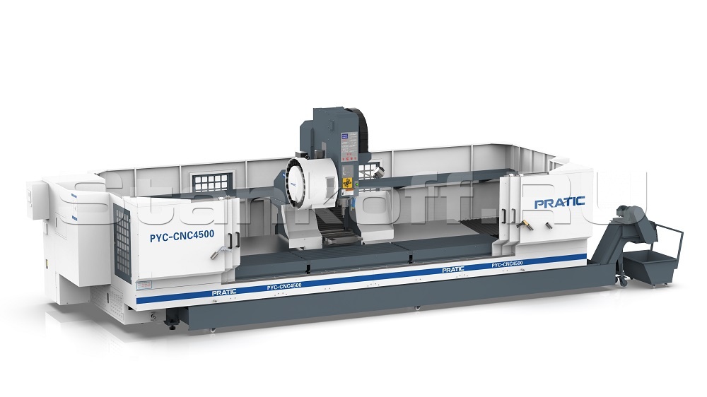

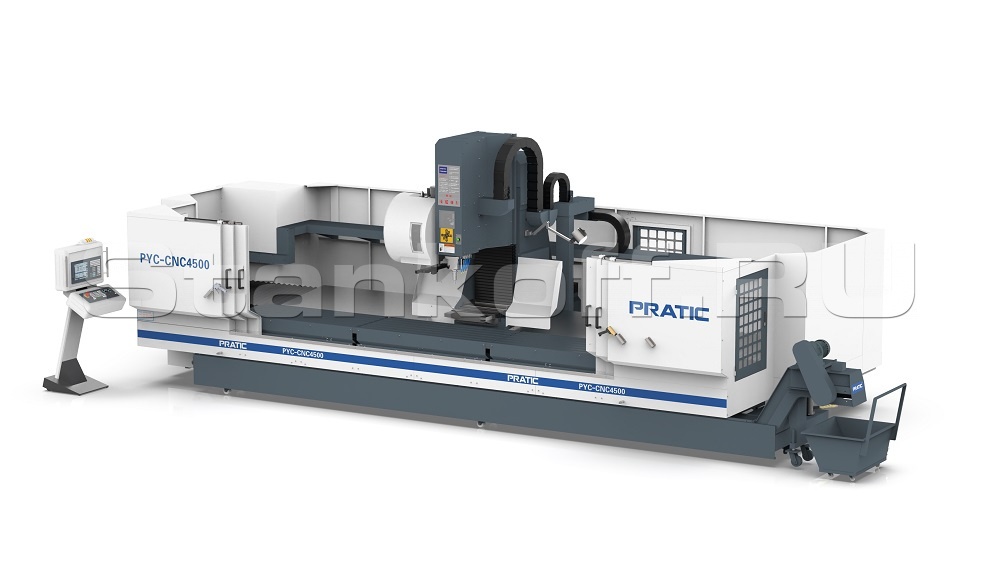

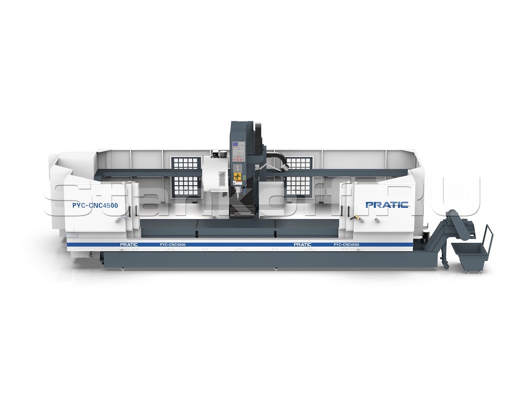

Обрабатывающий центр с подвижной стойкой и длинным ходом PRATIC PYC–CNC4500
Обрабатывающий центр с подвижной стойкой и длинным ходом PRATIC PYC–CNC4500 подходит для обработки стали, алюминия, меди и других металлов, а также неметаллических материалов длиной до 12м. Широко применяется в аэрокосмической и автомобильной промышленности, где требуется высокая точность и качество обработки материалов.
