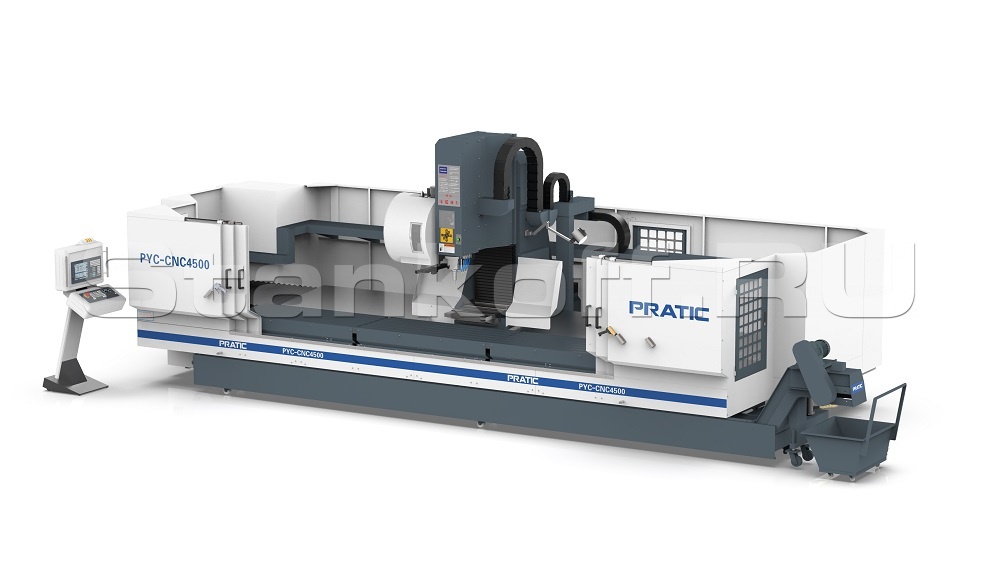

Обрабатывающий центр с подвижной стойкой и длинным ходом PRATIC PYC–CNC8500
Тип направляющих: механический;
Размер рабочего стола, мм: 8530 х 650;
Перемещение по осям X/Y/Z, мм: 8500 / 580 / 700;
Номинальная мощность, кВт: 13/11
Конструктивные особенности:
Шпиндельный узел
Шпиндельный узел
Отличается высокой гибкостью, надёжностью и универсальностью, что делает его идеальным выбором для различных задач. Его высокая производительность обеспечивает исключительную характеристику крутящего момента, которая подходит для работы с различными материалами.
Стандартный шпиндель BT/SK/CAT 40 симметрично расположен вокруг оси шпинделя, что обеспечивая высокую устойчивость и баланс инструмента даже при работе на высоких скоростях. А высокий уровень статической жёсткости гарантирует точность обработки.
Станина
Станина
Для создания станины используется чугунная отливка, которая затем подвергается обработке высокими температурами для снятия остаточного напряжения. На каждую отливку устанавливается усиливающая пластина. Чтобы обеспечить гравитационную устойчивость центра оборудования, используются три ряда опорных ног.
Система цифрового управления Siemens и Fanuc
Система цифрового управления Siemens и Fanuc отличается высокой стабильностью производства. Это мощная и известная во всём мире система цифрового управления спроектирована с учётом модульности и открытой архитектуры, что обеспечивает высокую масштабируемость. Она включает в себя автоматические системные порты, которые повышают гибкость и производительность станков.
Усиленная конструкция подвижной колонны
Благодаря усиленной конструкции подвижной колонны и увеличенной поверхности контакта рельса и ползуна, деформация оси X снижается, что позволяет достичь высокой жёсткости и точности обработки на станке.
Перемещающийся инструментальный магазин
Инструментальный магазин автоматически перемещается вместе с процессом обработки, что повышает скорость смены инструмента — всего 2 секунды.
Рабочий ход, мм
Ось X, мм 8500
Ось Y, мм 580
Ось Z, мм 700
Расстояние от шпинделя до поверхности стола, мм 130–580
Шпиндель
Тип Механический
Номинальная мощность, кВт 13/11
Макс. скорость, об/мин. 10 000
Конус BT / SK / CAT40
Скорость подачи
Ускоренная подача по осям X/Y/Z, м/мин. 60/28/28
Макс. скорость рабочей подачи по осям X/Y/Z, м/мин. 15
Тип Дисковый
Вместимость 24
Время смены инструмента, сек. 2
Основные параметры
Размер рабочего стола, мм 8530 х 650
Макс. нагрузка, кг/м2 1500
Т-образный паз (кол-во / ширина / расстояние между центрами), мм 6/18/100
Габариты, мм 13400 х 3100 х 3100
Масса, кг 19 000
