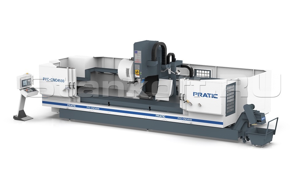

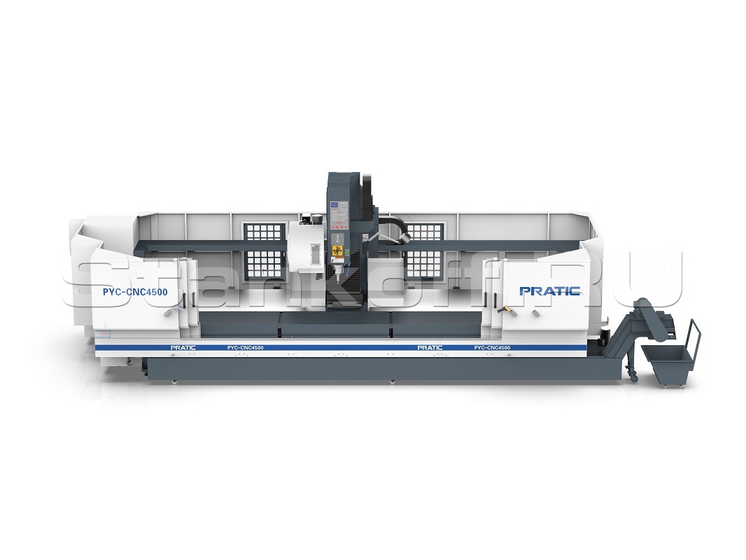

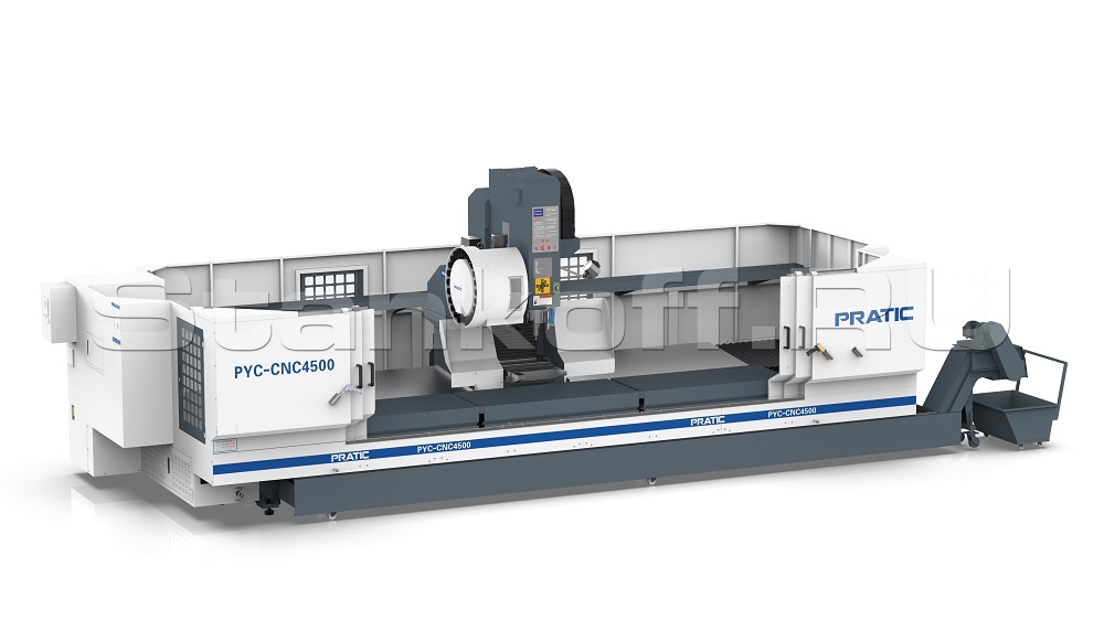

Обрабатывающий центр с подвижной стойкой и длинным ходом PRATIC PYC–CNC6500
Тип направляющих: механический;
Размер рабочего стола, мм: 6520 х 650;
Перемещение по осям X/Y/Z, мм: 6500 / 580 / 700;
Номинальная мощность, кВт: 13/11
