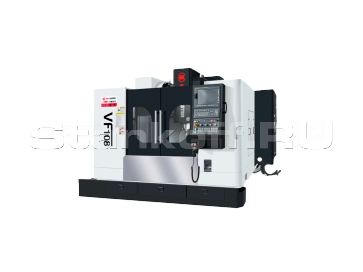

Высокоскоростной фрезерный обрабатывающий центр VF–108
Рекомендуем предложения
Шпиндель с прямым приводом, скорость вращения 15 000 оборотов в минуту, мощность 9/15 кВт. Тип крепления — HSK-A63. Станок оснащён Fanuc i-MF Plus (самый продвинутый 0-й пакет). В комплект также входят Manual Guide I, предпросмотр 400 кадров и iHMI. Обратная связь по осям X, Y и Z обеспечивается с помощью линеек. Шпиндель интеллектуально компенсирует температурное расширение. Подача СОЖ (смазочно-охлаждающей жидкости) через шпиндель осуществляется под давлением от 20 до 70 бар. Станина изготовлена из высококачественного чугуна. Производство осуществляется по немецким технологиям. Станок подготовлен для подключения четвёртой оси — поворотного стола. Комплектующие изготовлены в Японии, Германии, Франции и США.
Конструктивные особенности:
Станина
Имеет жёсткую литую конструкцию с внутренним оребрением. Для её изготовления используются композитные материалы, которые поставляются из Германии.Стоимость производства такой станины в среднем на 30% выше, чем у аналогичных изделий. После отливки каждый элемент проверяется на специализированном оборудовании, чтобы определить реальные свойства материала. При проектировании применяется метод конечных элементов (FEM).
Управляющие ребра
В конструкции станка предусмотрено множество укрепляющих рёбер, которые обеспечивают стабильную нагрузку, высокую устойчивость к деформации и длительное сохранение жёсткости.Широкая контактная поверхность между колонной и станиной
Повышает устойчивость всей конструкции. Чтобы обеспечить максимальную стабильность и предотвратить деформации, опора колонны расширяется книзу.Пересекающиеся ребра жесткости внутри колонны
Повышают сопротивление колонны к кручению. Колонна изготовлена методом цельного литья, а также имеет специальные места для установки магазина смены инструмента, что обеспечивает стабильную точность работы системы на протяжении всего срока службы. Данная разработка запатентована.Колонна
Колонна имеет форму перевёрнутой буквы «Y» с широко разнесёнными опорами для крепления к станине.Перемещение по оси Z осуществляется с помощью мощного мотора с крутящим моментом 45 Н*м. Стоимость такого решения на 10% выше по сравнению с традиционными механическими противовесами, однако оно позволяет улучшить показатели скорости работы по всем трём осям и повысить точность кругового профиля.
Салазки рабочего стола
Традиционные салазки для рабочего стола имеют квадратные отверстия, которые удобны для установки подшипниковых блоков, но эта конструкция делает салазки менее устойчивыми к скручиванию.Станок VF-108 оснащён салазками с принципиально иной конструкцией. Они имеют множество внутренних рёбер жёсткости, а место для установки подшипникового блока усилено. Благодаря этому стойкость к скручиванию увеличивается на 40%. Однако такая конструкция усложняет сборку станка.
Структура рабочего стола
Стол обладает прочной конструкцией с усиленным оребрением, что позволяет ему выдерживать максимальную нагрузку до 1000 кг. Кроме того, он отличается высокой жёсткостью к кручению. Т-образные пазы имеют размеры 5х18х100 мм.Корпус шпинделя
Структура корпуса станка была разработана в Германии и проверена методом конечных элементов для увеличения жёсткости. Максимальная частота вращения шпинделя составляет 15 000 оборотов в минуту (опционально можно увеличить до 20000 или 24000 оборотов). Шпиндель имеет конус HSK-A63.Корпус оснащён многочисленными рёбрами жёсткости толщиной 15 мм. По сравнению с другими производителями, такая конструкция станка имеет меньший вес — до 50 кг легче, что положительно сказывается на динамике работы станка.

| Контроллер | Fanuc 0i MF PLUS |
| Перемещение по оси X, мм | 1080 |
| Перемещение по оси Y, мм | 600 |
| Перемещение по оси Z, мм | 600 |
| Расстояние от торца шпинделя до поверхности стола, мм | 100–700 |
| Расстояние от оси шпинделя до кожуха колонны, мм | 630 |
| Размер стола, мм | 1280 х 600 |
| Макс. нагрузка на стол, кг | 1000 |
| Т–пазы (Ширина х Дистанция х Кол-во), мм | 18 х 100 х 5 |
| Конус шпинделя | HSK A63 |
| Частота вращения шпинделя, об/мин. | 15 000 |
| Главный двигатель (пост.), кВт | 9 |
| Главный двигатель (пиковая), кВт | 15 |
| Крутящий момент, Нм | 57,3 / 120 |
| Быстрые перемещения по осям X / Y, мм/мин. | 36 000 |
| Быстрые перемещения по оси Z, мм/мин. | 24 000 |
| Скорость рабочей подачи, мм/мин. | 1 – 10 000 |
| Тип смены инструмента | Рука–манипулятор |
| Объем инструментального магазина, шт. | 32 |
| Макс. диаметр инструмента (при полной загрузке), мм | 75 |
| Макс. диаметр инструмента (через один), мм | 150 |
| Макс. длина инструмента, мм | 300 |
| Вес инструмента, кг | 8 |
| Выбор инструмента | По кратчайшему направлению |
| Точность позиционирования на всей длине хода по VDI / DGQ 3441, мм | 0,010 |
| Точность повторяемости на всей длине хода по VDI / DGQ 3441, мм | 0,008 |
| Давление воздуха, МПа | 0,6 – 0,8 |
| Подключение к сети, фазы / В / Гц | 3 / 380 / 50 |
| Общая мощность, кВА | 30 |
| Габариты (Д х Ш х В), мм | 4000 х 3510 х 2970 |
| Масса, кг | 6900 |
