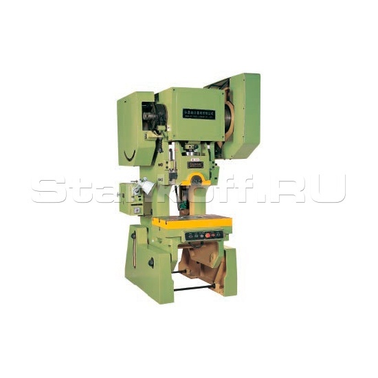

Кривошипный пресс YANGLI JG23-40 с регулируемым ходом (опция*) и С-образной чугунной наклоняемой станиной оснащен ленточным тормозом, механической защитой от перегрузки и системой централизованной смазки.
Этот станок идеально подходит для всех видов штамповочных работ, включая вырубку, пробивку, формовку и вытяжку. Он может использоваться как самостоятельные устройства, так и в составе производственной линии.
Стандартная комплектация
- Литая чугунная станина высокой жесткости с возможностью наклона;
- Ленточный тормоз;
- Система с одинарной поворотной шпонкой;
- Направляющие с линейными поверхностями;
- Механическая защита от перегрузки;
- Регулировка высоты штампа с индикатором положения;
- Подштамповая плита.
Особенности
- Литая чугунная станина. Установлена на литом чугунном основании. Она может наклоняться относительно основания, что упрощает удаление готовых деталей или обрезков из штампа. Ползун, выполненный в виде коробчатой формы из чугуна, перемещается по линейным поверхностям направляющих.
- Привод вращения кривошипного вала. Включает главный электромотор, клиноременную передачу и маховик. Возможность остановки организована при помощи системы одинарной поворотной шпонки и ленточного тормоза . Система с более долговечной двойной поворотной шпонкой предлагается в качестве опции.
- Система механической защиты от перегрузки. Расположена внутри ползуна и обладает высокой надежностью. Она позволяет защитить пресс и штамповую оснастку от чрезмерных нагрузок. В случае перегрузки происходит повреждение металлической пластины, являющейся предохранителем, которую следует заменить на новую.
- Регулировки высоты штампа (закрытой высоты). Для регулировки используется специальный индикатор положения. Регулировка осуществляется за счёт изменения длины шатуна. Внутри шатуна есть винт, который соединяется с ползуном. Вкручивая данный винт в тело шатуна мы уменьшаем длину шатуна и увеличиваем закрытую высоту и наоборот.
- Система централизованной смазки. Обеспечивает возможность регулярной смазки наиболее важных узлов пресса, находящихся в труднодоступных местах.
- Пресс. Поставляется с отдельным пультом управления для запуска пресса двумя руками и педалью.
Опции
- Регулировка хода ползуна;
- Защитные ограждения слева и справа от стола;
- Система централизованной смазки;
- Выталкиватель деталей в ползуне.
