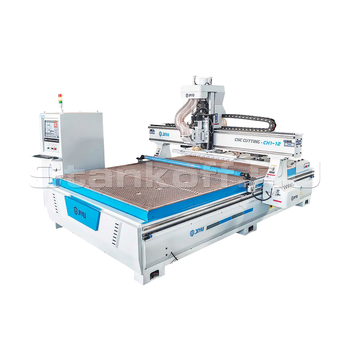

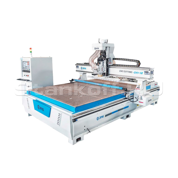

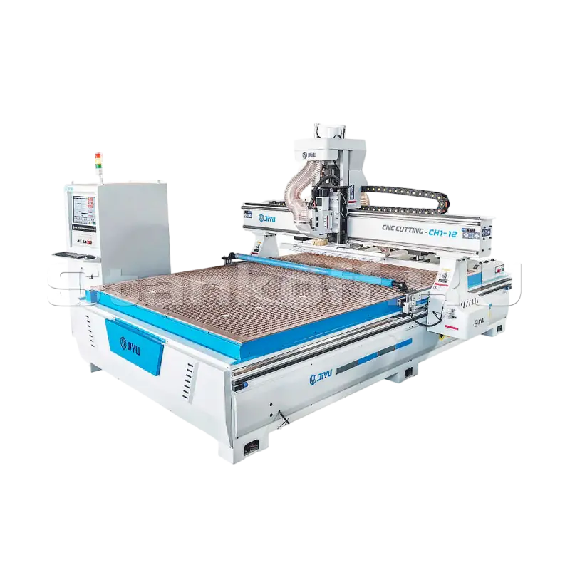

Фрезерный станок с ЧПУ JIYU CH1-12
Фрезерный станок с ЧПУ JIYU CH1-12 предназначен для высокоскоростной обработки: дерева, ДСП, МДФ, фанеры, полистирола, искусственного камня, акрилового стекла и оргстекла, модельного пластика. Станок используется для выполнения фрезерных работ на плоских заготовках, для гравировальных работ и резьбы по дереву. Автоматическая смена инструмента позволяет в автоматическом режиме менять инструмент, исключая человеческий фактор, тем самым повышая точность и скорость обработки.

Рабочее поле, мм 2100×3050×200
Движение по осям X/Y/Z, мм 2100×3050×200
Точность, мм 0,15
Точность повторного позиционирования, мм 0,05
Тип передачи по осям X, Y Косозубые рейки
Тип передачи по оси Z ШВП
Мощность серводвигателей, кВт 1,5
Макс. скорость холостого хода, мм/мин 60 000
Скорость вращения шпинделя, об/мин 24 000
Мощность шпинделя, кВт 9
Напряжение AC 380 В / 3 PH / 50 Гц
Общая мощность, кВт 18
Вес станка, кг 3000
