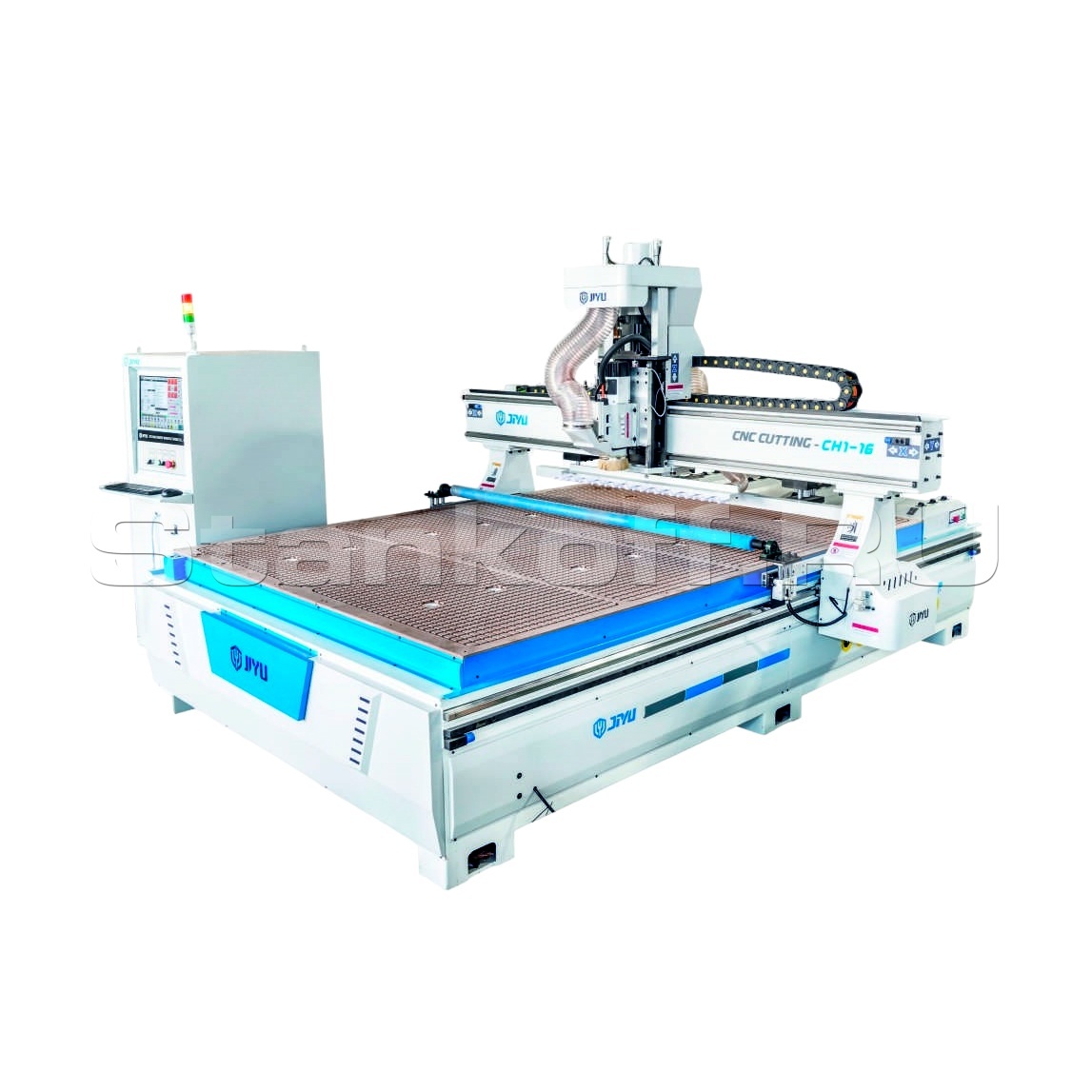

Фрезерный станок с ЧПУ JIYU CH1-V9 предназначен для высокоскоростной обработки: дерева, ДСП, МДФ, фанеры, полистирола, искусственного камня, акрилового стекла и оргстекла, модельного пластика. Станок используется для выполнения фрезерных работ на плоских заготовках, для гравировальных работ и резьбы по дереву. Автоматическая смена инструмента позволяет в автоматическом режиме менять инструмент, исключая человеческий фактор, тем самым повышая точность и скорость обработки.

Станина станка сделана из толстостенного металла и имеет множество рёбер жёсткости — как продольных, так и поперечных. Благодаря этому станок работает стабильно и с минимальной вибрацией.
Обработку монтажных плоскостей проводят на специальном обрабатывающем центре, который произведён в Тайване. После обработки прямолинейность монтажной поверхности направляющей рейки или стойки составляет не более 0,02 мм по всей длине.
Корпус станины и портал дважды обрабатывают на этом центре: сначала фрезеруют и сверлят, а затем снимают фаску, нарезают резьбу и выполняют тонкое фрезерование. Это обеспечивает идеальную сборку станка и его безупречную точность при работе.

Шпиндель промышленной серии мощностью 9 кВт с оборотами 24000 об/мин. Автоматический способ смены инструмента. Отличается длительным сроком службы, стойкостью к нагрузкам и стабильная работой.

Ось X / Y перемещаются на линейных направляющих с помощью передачи косозубая рейка-шестерня, которые обладают большой несущей способностью и высокой точностью, а также более долговечны, чем традиционные цилиндрические шестерни.

На портале станка расположен магазин автоматической смены инструмента, рассчитанный на 12 позиций. Благодаря этому станок может быстро менять инструмент прямо в точке обработки. Это позволяет сократить время замены инструмента в 2–3 раза и, соответственно, уменьшить общее время технологического процесса обработки деталей.

Рабочий стол с вакуумной подготовкой разделен на 8 зон.

Рабочее поле, мм 2100×3050×200
Движение по осям X/Y/Z, мм 2100×3050×200
Количество шпинделей, шт 9
Точность, мм 0,15
Точность повторного позиционирования, мм 0,05
Тип передачи по осям X, Y Косозубые рейки
Тип передачи по оси Z ШВП
Мощность серводвигателей, кВт 1,5
Макс. скорость холостого хода, мм/мин 60 000
Скорость вращения шпинделя, об/мин 24 000
Мощность шпинделя, кВт 9
Инвертор, кВт 2,2
Напряжение AC 380 В / 3 PH / 50 Гц
Общая мощность, кВт 21
Вес станка, кг 3100
