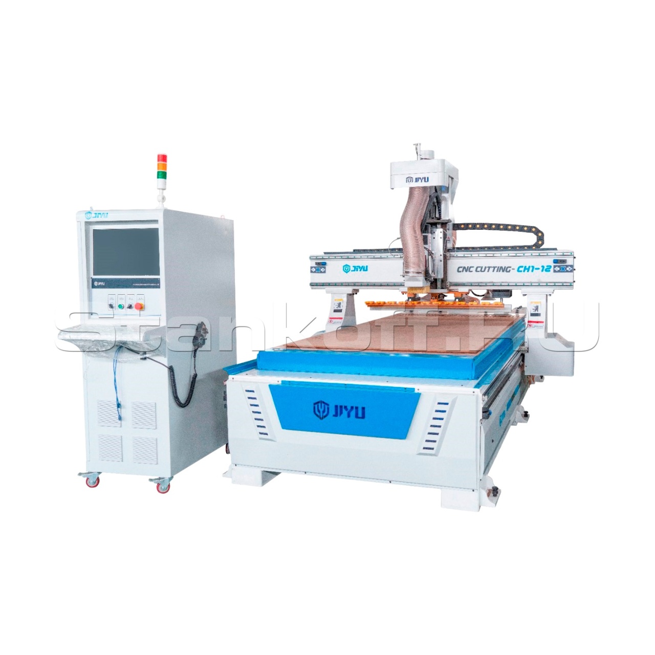

Фрезерный станок с ЧПУ JIYU CH1-12LA
Фрезерный станок с ЧПУ JIYU CH1-12LA предназначен для высокоскоростной обработки: дерева, ДСП, МДФ, фанеры, полистирола, искусственного камня, акрилового стекла и оргстекла, модельного пластика. Станок используется для выполнения фрезерных работ на плоских заготовках, для гравировальных работ и резьбы по дереву. Автоматическая смена инструмента позволяет в автоматическом режиме менять инструмент, исключая человеческий фактор, тем самым повышая точность и скорость обработки.
Комплектация
Система управления LNC Control System
Инвертор 11кВт VEICHI Inverter
Тип электродвигателей перемещения Сервомоторы
Электрические компоненты Schneider
Мотор редуктор ZHONGDA geared motor
Конструктивные особенности
Станина
Станина
Станина станка сделана из толстостенного металла и имеет множество рёбер жёсткости — как продольных, так и поперечных. Благодаря этому станок работает стабильно и с минимальной вибрацией.
Обработку монтажных плоскостей проводят на специальном обрабатывающем центре, который произведён в Тайване. После обработки прямолинейность монтажной поверхности направляющей рейки или стойки составляет не более 0,02 мм по всей длине.
Корпус станины и портал дважды обрабатывают на этом центре: сначала фрезеруют и сверлят, а затем снимают фаску, нарезают резьбу и выполняют тонкое фрезерование. Это обеспечивает идеальную сборку станка и его безупречную точность при работе.
Шпиндель
Шпиндель
Шпиндель промышленной серии мощностью 9 кВт с оборотами 24000 об/мин. Автоматический способ смены инструмента. Отличается длительным сроком службы, стойкостью к нагрузкам и стабильная работой.
Инвертор
Инвертор
Станок укомплектован преобразователем частоты мощностью 11 кВт.
Автоматическая смена инструмента в портале
На портале станка расположен магазин автоматической смены инструмента, рассчитанный на 12 позиций. Благодаря этому станок может быстро менять инструмент прямо в точке обработки. Это позволяет сократить время замены инструмента в 2–3 раза и, соответственно, уменьшить общее время технологического процесса обработки деталей.
Верхний прижимной вал
Программно-управляемый верхний прижимной вал, который удерживает деталь в процессе обработки, что в разы увеличивает фиксацию детали на столе и исключает ее смещение при фрезеровании.
Ролики подачи материала и система автоматической разгрузки стола
Для удобства загрузки обрабатываемых листов материала на рабочий стол используются специальные ролики.
В базовую комплектацию станка входит система разгрузки, которая сталкивает готовые детали и очищает рабочую поверхность от стружки. Это комплексное решение ускоряет производство.
Этикеровочный модуль (принтер этикеток)
Осуществляет нанесение этикетки на деталь по заданным координатам в программе.
Серводвигатели и приводы
В приводы каждой оси установлены высококачественные серводвигатели от известных производителей. Они обеспечивают точное и быстрое перемещение каждой оси, а также стабильность траектории движения.
Пневмоупоры
Пневмоупоры
Станок оснащен пневматическими упорами для точного и быстрого позиционирования детали.
Шестерни и рейки
Шестерни и рейки
Ось X / Y перемещаются на линейных направляющих с помощью передачи косозубая рейка-шестерня, которые обладают большой несущей способностью и высокой точностью, а также более долговечны, чем традиционные цилиндрические шестерни.
Рабочий стол
Рабочий стол
Рабочий стол с вакуумной подготовкой разделен на 8 зон.
Вакуумные зоны
Вакуумные зоны
Любая из вакуумных зон может быть деактивирована с помощью перекрытия соответствующего крана.
Система смазки
Система смазки
Система смазки подает масло к узлам в установленное время. Это исключает влияние человеческого фактора на процесс технического обслуживания.
Опции

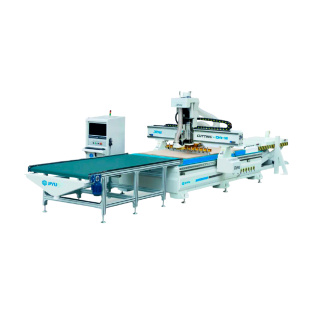

Система загрузки материала
Станок можно дополнительно оснастить автоматической системой загрузки материала. Она представляет собой вакуумные загрузчики, работающие от пневматики, и загрузочный стол.
Рабочее поле, мм 2100×3050×200
Движение по осям X/Y/Z, мм 2100×3050×200
Точность, мм 0,15
Точность повторного позиционирования, мм 0,05
Тип передачи по осям X, Y Косозубые рейки
Тип передачи по оси Z ШВП
Мощность серводвигателей, кВт 1,5
Макс. скорость холостого хода, мм/мин 60 000
Скорость вращения шпинделя, об/мин 24 000
Мощность шпинделя, кВт 9
Напряжение AC 380 В / 3 PH / 50 Гц
Общая мощность, кВт 18
Вес станка, кг 3000
