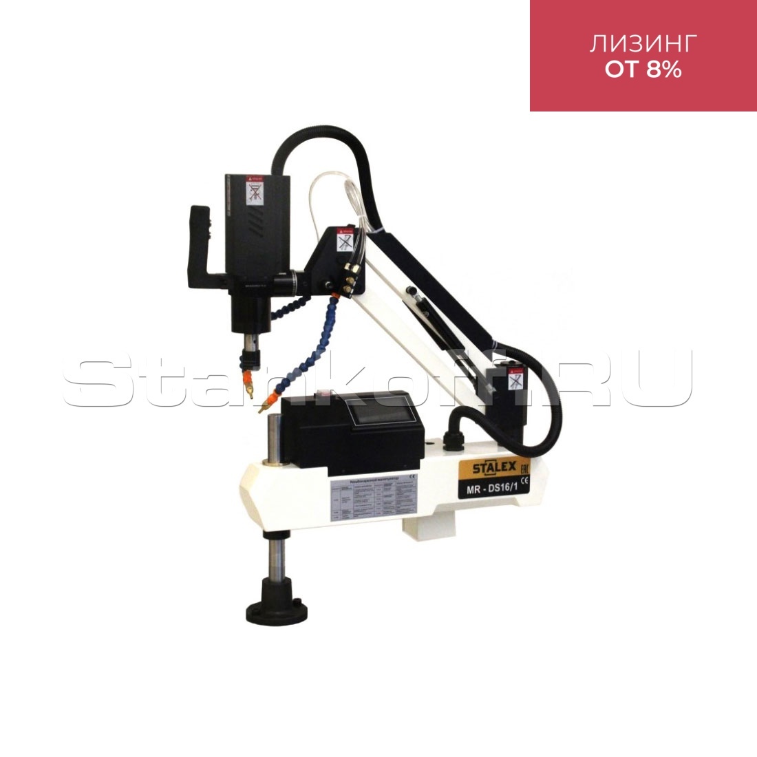

Резьбонарезной манипулятор STALEX MR-DS16/1 с охлаждением предназначен для быстрого, качественного и удобного нарезания резьбы от М3 до М16 в сквозных и глухих отверстиях заготовок из различных материалов, включая сталь, чугун, цветные сплавы и пластики. Этот манипулятор идеально подходит для работы в условиях массового производства и мелкосерийной обработки, где важна высокая точность и скорость выполнения операции манипулятора.
Отличительные особенности
  • Используемая американская технология GOSYNC включает силовой привод, основанный на высокопроизводительном синхронном сервоприводе с планетарным редуктором, что обеспечивает эффективную и стабильную работу устройства;
  • Ручной и автоматический режимы работы позволяют быстро, точно и эффективно нарезать резьбу в любой заготовке;
  • Программирование скорости прямого и обратного вращения, крутящего момента, глубины и шага нарезаемой резьбы;
  • Автоматический режим работы - полностью программируемый цикл. Все, что требуется от оператора - подвести манипулятор к отверстию в заготовке и нажать кнопку;
  • Программируемый возвратно-поступательный режим работы предотвращает поломку метчика: после нескольких оборотов вперед шпиндель делает несколько оборотов назад;
  • Цифровая система управления с маслостружкозащищенным экраном;
  • Стандартно оснащается системой микрораспыления, для постоянного охлаждения и минимального использования охлаждающей жидкости;
  • Защита от перегрузки и превышения крутящего момента, предотвращает поломку метчика и повреждение манипулятора.
