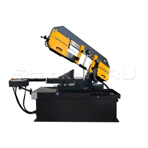

Универсальный гидравлический полуавтоматический ленточнопильный станок BMSY 325 DGH турецкого производителя Beka-Mak с длиной ленточного полотна 4160 мм, высотой рабочей поверхности 740 мм и скоростью резания 20-100 м/мин используется для производительной резки профильного и сплошного металлопроката. Подходит как для нарезки пакета заготовок, так и профилей большого размера. Конструкция корпуса - мощная, жесткая к кручению сварная станина.
Отличительные особенности
  • Гидравлическая система – универсальная, обеспечивает: постоянную скорость подачи при резке цельных материалов; постоянное усилие резания при распиливании профилей и труб;
  • Регулировка параметров подачи и усилия производится с пульта управления, закрепленного на корпусе станка;
  • Скорость подачи пилы можно настраивать бесступенчато, контролировать давление резания с помощью манометра и регулировать параметры работы;
  • Боковые направляющие – выполнены из твердого сплава, оснащены механизмом свободного хода для быстрой замены ленты;
  • Натяжение ленты пилы – бесступенчатое, регулируется с помощью храповой муфты. Предусмотрен электроконтроль с автоматическим отключением при разрыве ленты;
  • Очистка ленты пилы – осуществляется щетками, синхронно вращающимися со скоростью резания;
  • Тиски – гидравлические, обеспечивают надежную фиксацию заготовки;
  • Гидравлическое оборудование – компактный блок, встроенный в корпус станка, с возможностью быстрой замены.
  • Емкость для охлаждающей жидкости – встроена в корпус станка, легко доступна для обслуживания и мойки;
  • Поворотная пильная рама;
  • Шкала регулировки угла поворота пильной рамы.

Конструктивные особенности
Гидравлические тиски
Гидромеханическое натяжение полотна
Редуктор
Редуктор
Стандартная комплектация
  • Ленточное полотно 34;
  • Инвертор;
  • Клинок кисть;
  • Концевой выключатель;
  • Гидромеханическое натяжение ремня;
  • Гидравлический зажим вице;
  • Панель управления;
  • Сверхмощный редуктор;
  • Устройство микрораспыления СОЖ;
  • Регулировка высоты.
Тип станка Полуавтомат
Высота рабочей поверхности, мм 740
Длина пильного полотна, мм 4160
Размеры ленточного полотна, мм 4160х34х1,1
Рабочая скорость, м/мин 20-100
Мощность двигателя, кВт 2,2
Общая мощность, кВт 3
Вес, кг 1030
