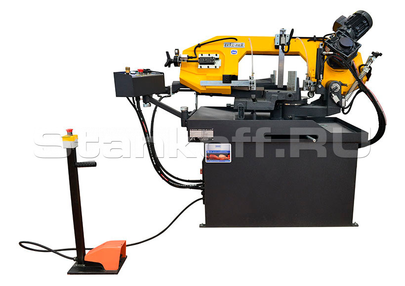

Полуавтоматичесий ленточнопильный станок BMSY 270 DGH турецкого производителя Beka-Mak с длиной ленточного полотна 3160 мм, высотой рабочей поверхности 910 мм и скоростью резания 34-68 м/мин используется для производительной резки профильного и сплошного металлопроката. Подходит как для нарезки пакета заготовок, так и профилей большого размера. Возврат пильной рамы в исходное положение и зажим заготовки происходит с помощью гидравлики, после команды оператора.
Отличительные особенности
- Конструкция станка имеет отличительные особенности в зависимости от назначения модели (второй гидроцилиндр на опускание пильной рамы, гидравлический привод перемещения губок тисков в зависимости от положения пильной рамы, дополнительные вертикальные направляющие, автоматическая регулировка высоты подъема пильной рамы, педаль оператора и др.).

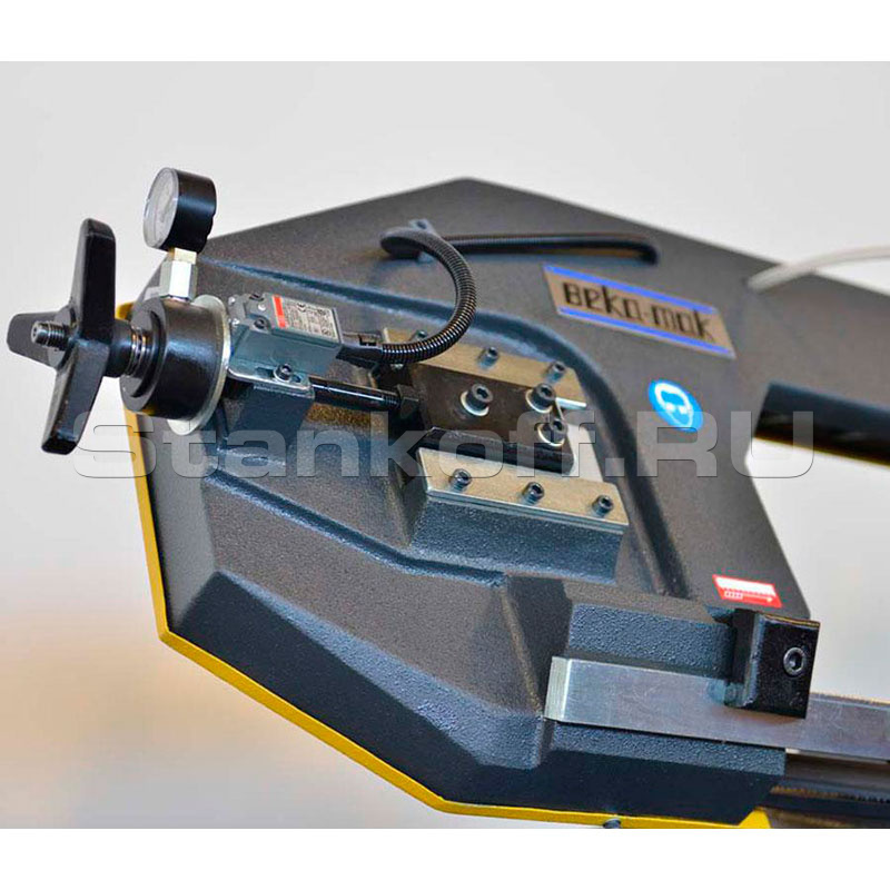

- Гидромеханическая система натяжения ленточнопильного полотна с манометром, обеспечивает надёжную фиксацию рекомендуемого значения натяжения.
