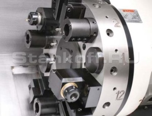

Револьверная голова;

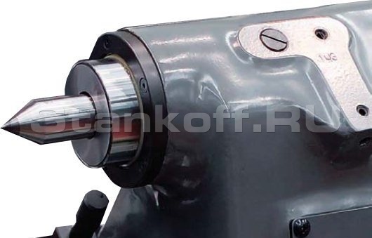

Задняя бабка с программируемой пинолью (ручная) – для DL 6TMH/8TMH;

| Тип револьверной головки | Серво, VDI30 |
| Макс. количество инструментов, шт | 12 |
| Сечение наружного инструмента, мм | 20x20 |
| Диаметр расточного инструмента, мм | 32 |
| Время индексации рев. головки, сек | 0,2 |
