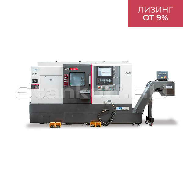

Токарный станок с ЧПУ SMEC SL3000BL — это высокоточный токарный центр, специально разработанный для стабильной работы в условиях тяжелой обработки. Особенностью конструкции является мощная трубчатая станина с наклоном 45°, обладающая повышенной жесткостью и отличной стойкостью к крутящим нагрузкам. Такая геометрия обеспечивает высокую точность при интенсивной эксплуатации, снижает вибрации и повышает срок службы инструмента.
Стандартная комплектация
Устройство СОЖ (0.5 бар);
Рабочее освещение;
Ограждение от разбрызгивания жидкости с боковой емкостью СОЖ;
Набор инструментов;
Гидравлический полый патрон - 12";
Ориентация основного шпинделя;
Ножной переключатель зажима кулачков патрона;
Устройство привязки инструмента;
Конвейер;
Трансформатор;
Инструкция по эксплуатации;
- Блокировка дверей;
Программируемая задняя бабка;
Комплект каленых кулачков;
3 комплекта мягких кулачков.
