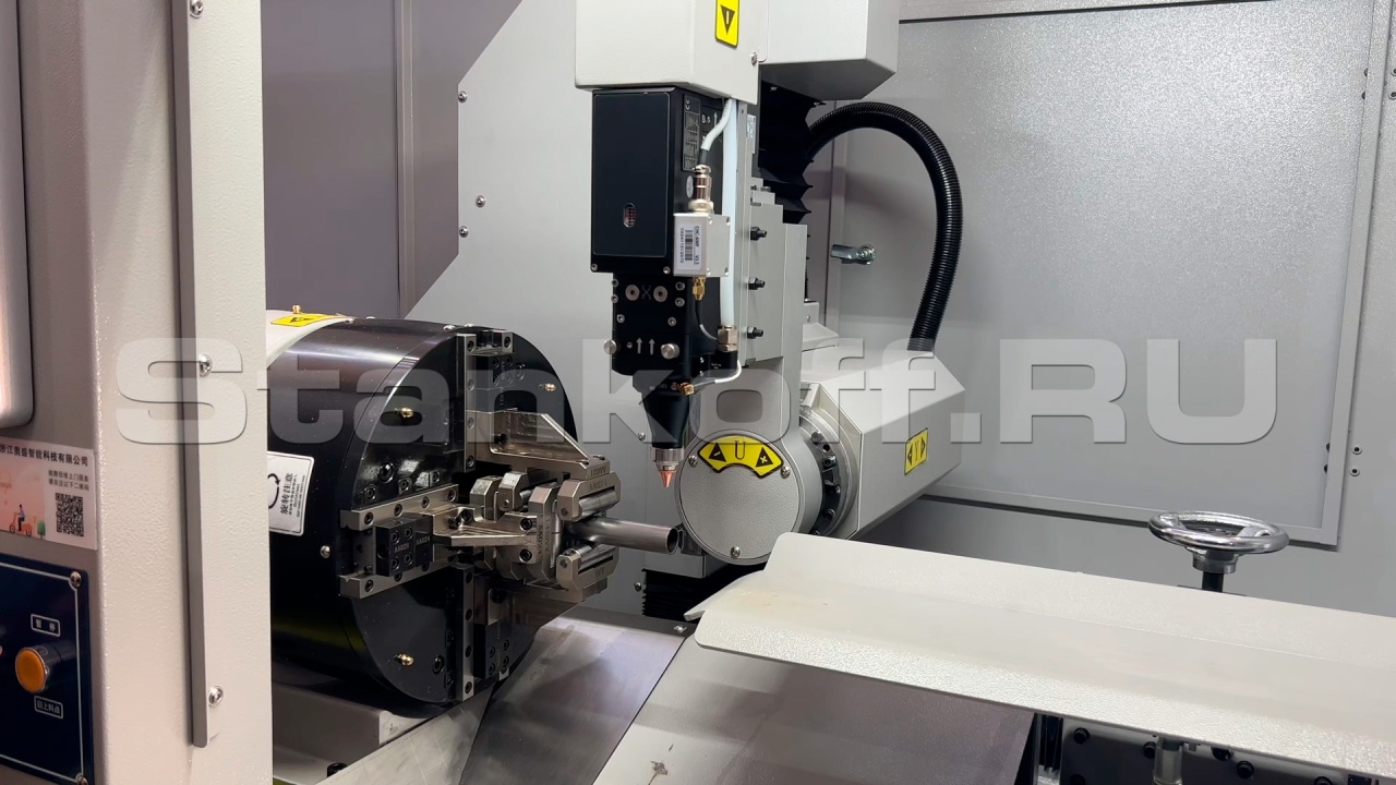

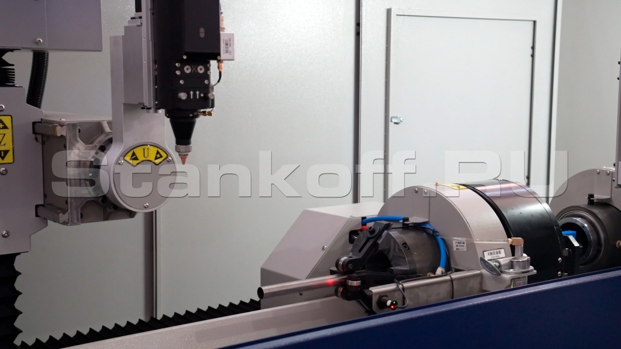

Ультраскоростные патроны со скоростью вращения до 210 об/мин и скоростью перемещения 1300 мм/сек обеспечивают абсолютную эффективность. Система автоматического перехвата трубы исключает остатки материала, а режим одиночного патрона позволяет фиксировать короткие трубы длиной от 800 мм для точной резки без лишних потерь.
Лазерная голова способна быстро перемещаться между двумя патронами, предоставляя доступ к резке в 3-х различных участках заготовки, значительно расширяя возможности обработки. Резка под углом до 50° не только увеличивает площадь сварного шва, обеспечивая прочные и надёжные соединения, но и значительно упрощает стыковочные операции, что особенно важно для сварочных работ.

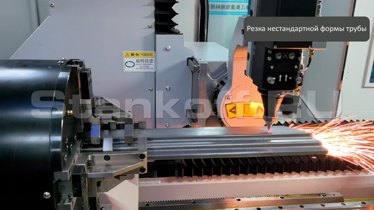

Косой рез необходим для точных стыков, позволяя трубам соединяться с минимальными зазорами, — буквально менее миллиметра. Это делает его незаменимым решением для тех, кто ценит аккуратность и эстетику сварного соединения, например, при производстве дизайнерской металлической мебели. Такой подход не только улучшает внешний вид изделий, но и снижает затраты, исключая необходимость дополнительной обработки сварочного шва. При этом наклонный рез выполняется с высокой скоростью и абсолютной точностью, так как ёмкостный датчик продолжает работать даже при наклоне лазерной головы, гарантируя стабильное соблюдение заданных параметров.

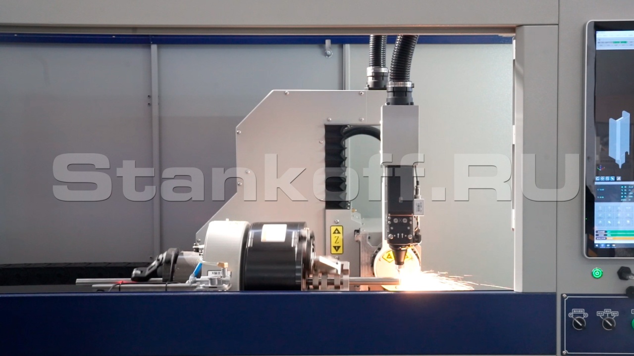

Современный вертикально-ориентированный экран
Вертикально-ориентированный экран из закаленного стекла, отличающийся от обычных горизонтальных экранов, быстрая реакция, высокая контрастность, широкий угол обзора, низкое энергопотребление, высокое разрешение. Низкая отражательная способность - удобство работы в любых условиях.
