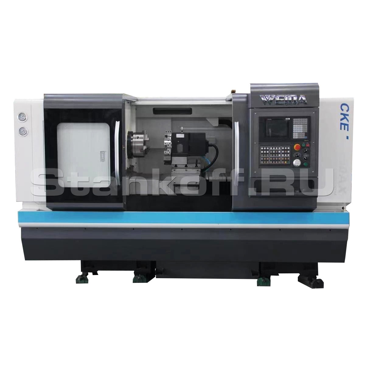

Токарный станок с ЧПУ WEIDA CKE6150L — полнофункциональный токарный станок с ЧПУ нормальной точности с использованием передовых зарубежных технологий. Является аналогом станка 16К20Ф3, предназначен для обработки деталей различной сложности. Длина обработки уменьшается в случае установки шести или восьми позиционного резцедержателя.

Цельнолитая станина
Цельнолитая станина
Цельнолитая станина из серого чугуна, подверженная термостабилизации.
Направляющие
Направляющие
Роликовые направляющие качения Hiwin. По оси X-35 мм По оси Z-45 мм
Инструментальный барабан
Револьверная головка на 6 позиций с креплением инструмента тип BOT (установкаирезцов непосредственно на диск с помощью клиньев).
Сечение инструмента: Радиальный 25×25, осевой Ø 20.
ШВП
ШВП
ШВП Hiwin. По оси X- Ø25 мм, по оси Z-Ø40 мм. Прямой привод через предохранительную муфту (безременной). Телескопическая защита направляющих и ШВП исключает их повреждение и коррозию.
Серводвигатель
Серводвигатель
Серводвигатель главного привода увеличенной мощности 11/15 кВт.
Бесступенчатое регулирование частоты вращения
Большой (до 80 мм.) диаметр отверстия в шпинделе.
3-х кулачковый патрон
В базовой комплектации устанавливается 3-х кулачковый патрон Ø250 мм.
Задняя бабка
Задняя бабка
Цельнолитой корпус задней бабки, диаметр пиноли 75 мм и вылетом 150 мм (конус Морзе 5), обеспечивает точность и высокие показатели шероховатости при обработке длинных валов.
Система ЧПУ KND1000TC1I-D
Решение базового уровня, обеспечивающее управление несколькими операциями. Она представляет собой оптимальное сочетание стоимости, качества, высокой производительности и надежности.
• Поддержка одновременной обработки по 4 осям или в комбинации осей 3+2;
• Полная готовность к работе благодаря встроенному пакету программного обеспечения;
• Обратная связь через цифровую шину привода;
• Возможность двунаправленной компенсации ошибок ходового винта;
• Оснащение электронным маховиком управления.
Система подачи СОЖ
Система подачи СОЖ
Система охлаждения обеспечивает подачу СОЖ через поворотные сопла на торце и боковой поверхности револьверной головки, а также включает отдельный гибкий шланг для подачи СОЖ непосредственно в зону резания.
